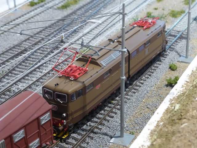

La scelta di un sistema di binari risponde sempre a scelte e preferenze personali, tutte rispettabili.
A parità di vincoli planimetrici, molti scelgono i Peco codice 75 per quel paio di decimi in meno di altezza.
Li ho scartati perché la suola delle rotaie è al contrario larga quanto quella dei cod.83 Roco (ad esempio) facendone una sezione decisamente più tozza.
I Tillig invece presentano una suola di qualche decimo più stretta: questo fatto conferisce alla rotaia una sezione molto più aderente a quella delle rotaie in generale ed ancor di più se si vuol riprodurre una linea secondaria.
Non mi pare di aver mai letto considerazioni su questo aspetto: ma voi guardate i binari solo a pelo di rotaie?
In una vista come quella della foto sopra (peccato non sia a fuoco proprio sulle rotaie) la larghezza delle suole si nota... eccome!
Mario

FB_IMG_1479629992984.jpg [ 46.54 KiB | Osservato 5581 volte ]
RF
