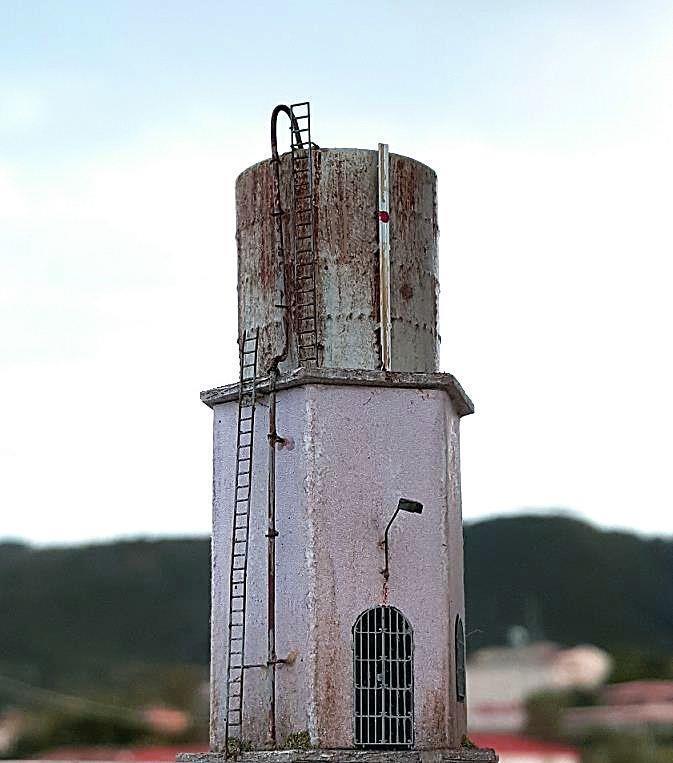

Condivido con voi le immagini di questa torre dell'acqua che ho realizzato per un diorama che sto costruendo.
Disegnata con CorelDraw e aggiuntivata con particolari in fotoincisione di alpacca, sempre progettati da me con CorelDraw.

Complimentissimi Axel bel capolavoro del resto come tutto cio' che hai realizzato.
Si potrebbero avere le dimensioni ?
Altezza e lati del manufatto in cemento nonche' altezza e circonferenza della vasca?

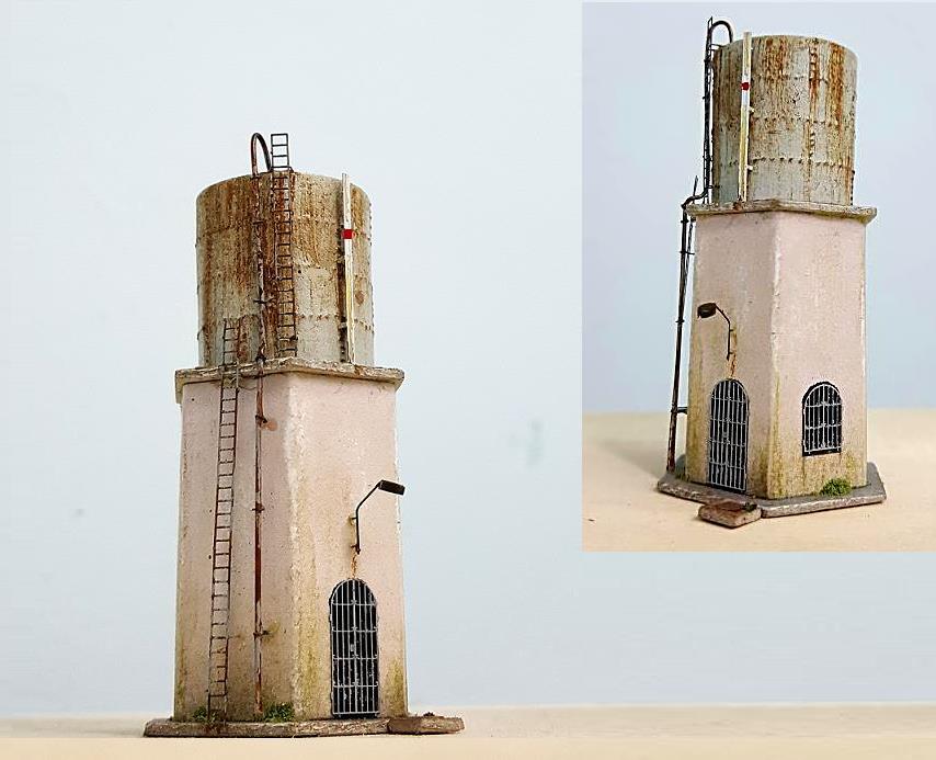

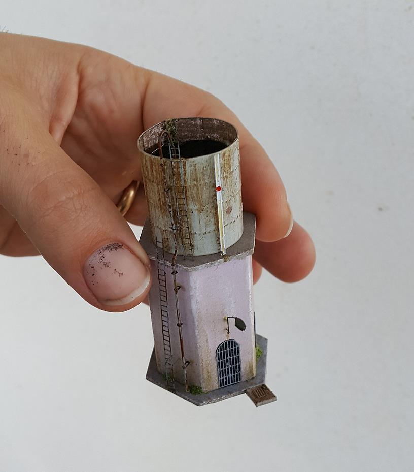

Filippo mi sono scordato di scrivere che si tratta di SCALA N :oops: .
Vanno bene lo stesso le misure?Poi le puoi convertire in H0.Fammi sapere...

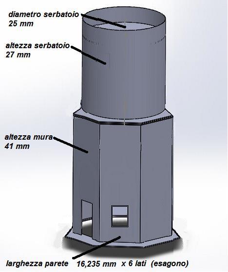

Ti va bene? :)

Grazie Axel gentilissimo.
magari quando ho un po di tempo ci provo :roll:

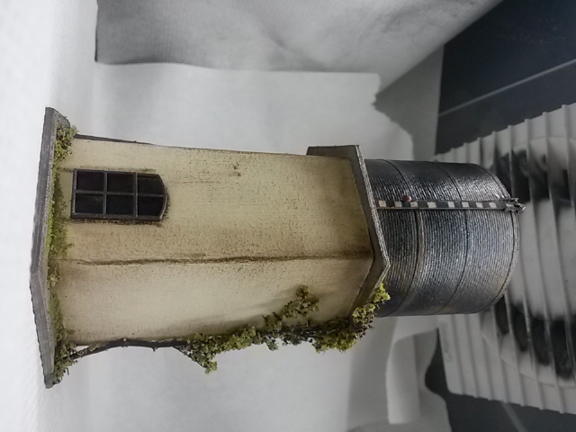

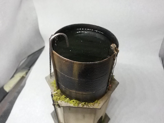

Ciao Axel , il tempo l'ho trovato era troppa la voglia di provare.
Ho sviluppato le misure in Ho ed e' venuta fuori questa, era mia intenzione realizzare una torre idrica prendendo spunto dalla tua, naturalmente inimitabile.
Premetto che non voglio impossessarmi del tuo spazio anche perche' tra l'altro non sono all'altezza .
Ne approfitto per postare due foto accetto commenti e critiche , che ne dite?
Filippo

:( non capisco perche' le foto vengono inserite in questo modo, pero' se girate il monitor del Pc si vedono meglio :lol:

Bellissimaaaa...impossessati pure del mio spazio...è un onore per me elargire consigli e voglia di fare...Se poi escono fuori certi capolavori come il tuo :wink:
E' proprio simile alla mia in N.Bravissimo :)
