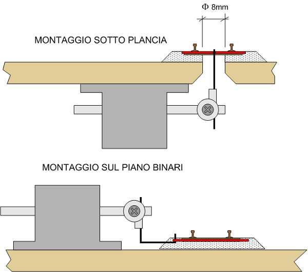

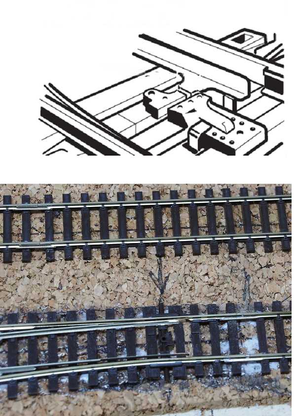

Gli scambi Peco possono essere motorizzati con i motori Conrad?
 Oggetto del messaggio: Re: Scambi Peco
MessaggioInviato: giovedì 1 dicembre 2016, 19:42
Si, se togli le mollette.

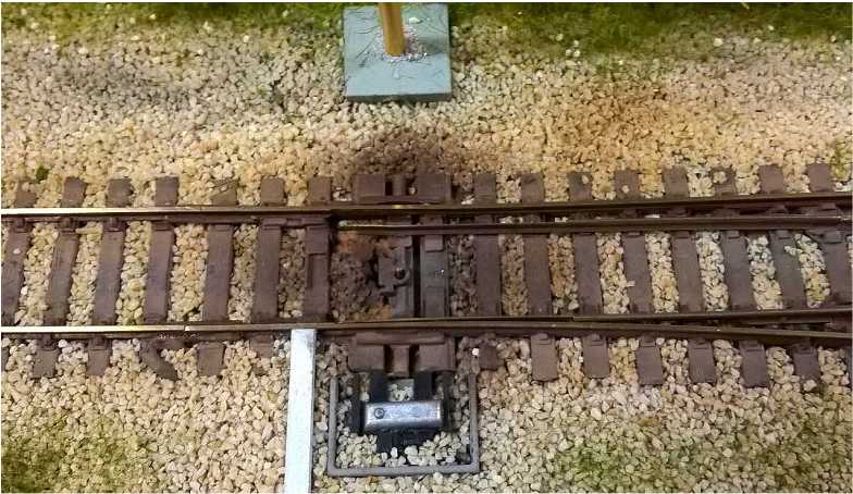

Li abbiamo usati x il plastico del Museo del Treno. Funzionano beniissimo anche se sussiste qualche perplessità sulla durata del meccanismo motore.
