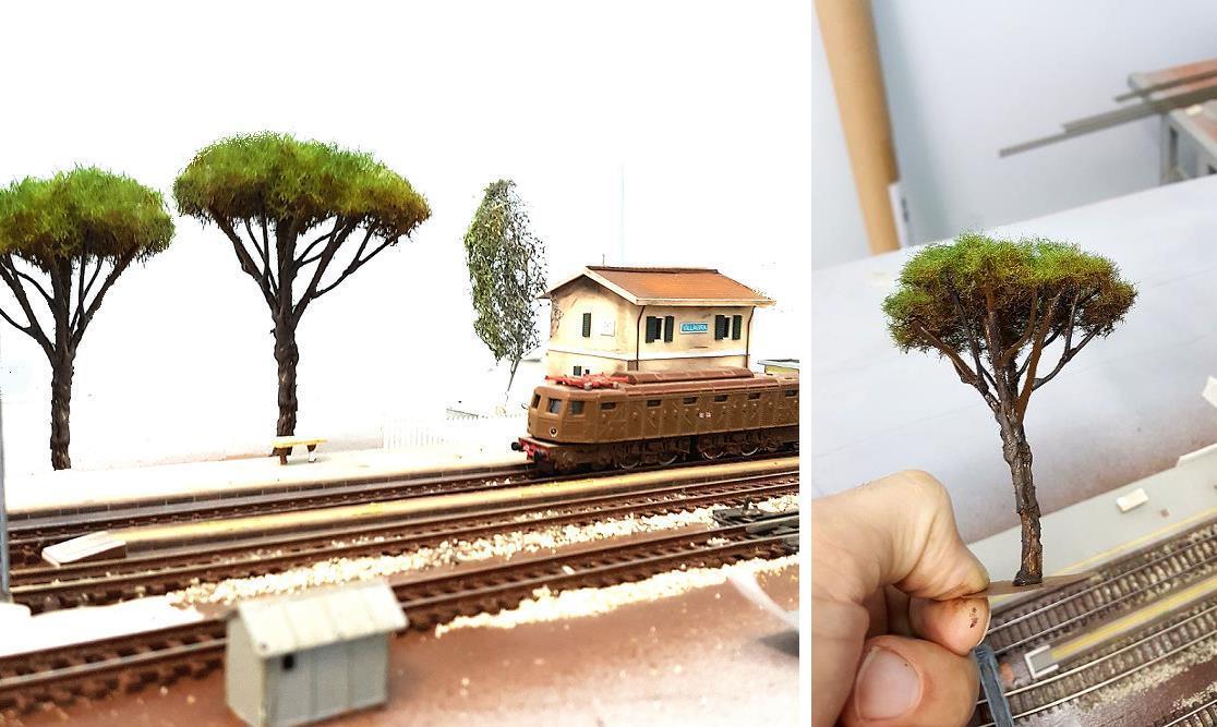

Voglio mostravi questa tecnica per realizzare dei pini marittimi.Naturalmente accetto consigli e critiche.

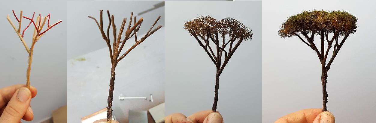

TRONCO: spiedini, stuzzicadenti e fili elettrici sagomati e incollati con colla a caldo.
CHIOMA: Teloxis Aristata e fibre sintetiche incollate con trasparente opaco spray.
Tocchi di colore marrone, verde e giallo a spruzzo.
In foto alberi in SCALA N.

Come sempre realizzi MERAVIGLIE :shock: :shock: :shock: :shock: i complimenti per te non bastano mai.
Sarebbe ben accetta una fotoguida passo passo delle tue realizzazioni :wink:

Eccola :D

grazie
Filippo

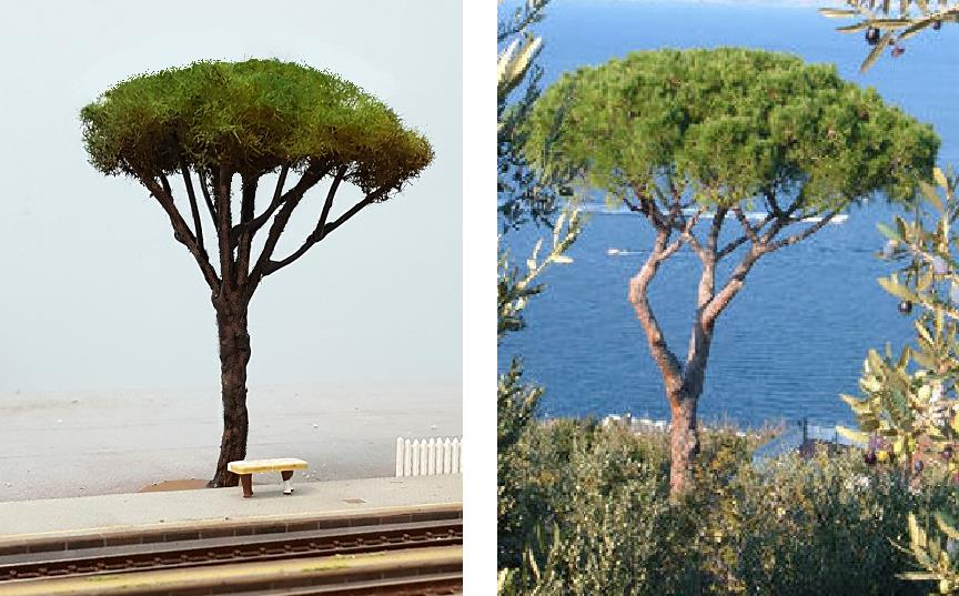

Grazie Salvo.Come riferimento estetico ho preso le varie foto presenti sul web.Come misure mi sono avvalso delle informazioni riportate su wikipedia.
Quindi secondo te osservando questa foto, cosa dovrei fare?Ti ricordo che sono alberelli che ho fatto in scala N.Grazie mille :)

Il tronco in effetti pare cicciottello, guardando la foto. Ha bisogno di un personal trainer...
 Oggetto del messaggio: Re: COME FARE: Pino Marittimo
MessaggioInviato: venerdì 2 dicembre 2016, 20:35
Quindi dovrei snellire solo il tronco oppure anche i rami?

So, la fotografia è spietata, ma non è male confrontato al vero: le proporzioni sono corrette.
Puoi aver riprodotto in realtà due specie diverse: il Pino Domestico (Pinus pinea) somiglia molto al Pino Marittimo (Pinus pinaster).

In scala n, opterei per la classica tecnica del filo di rame, visto la più facile gestione della chioma, una maggiore morbidezza e modellazione della sagoma. Quei rami mi sembrano troppo "dritti" e partono tutti dallo stesso punto.

Effettivamente nella realtà esistono diverse forme dello stesso albero.Qui ad esempio un pino marittimo con rami simmetrici e dritti.Se questo albero "VERO" fosse stato un modello, sono sicuro che gli avremmo trovato dei difetti :oops:
