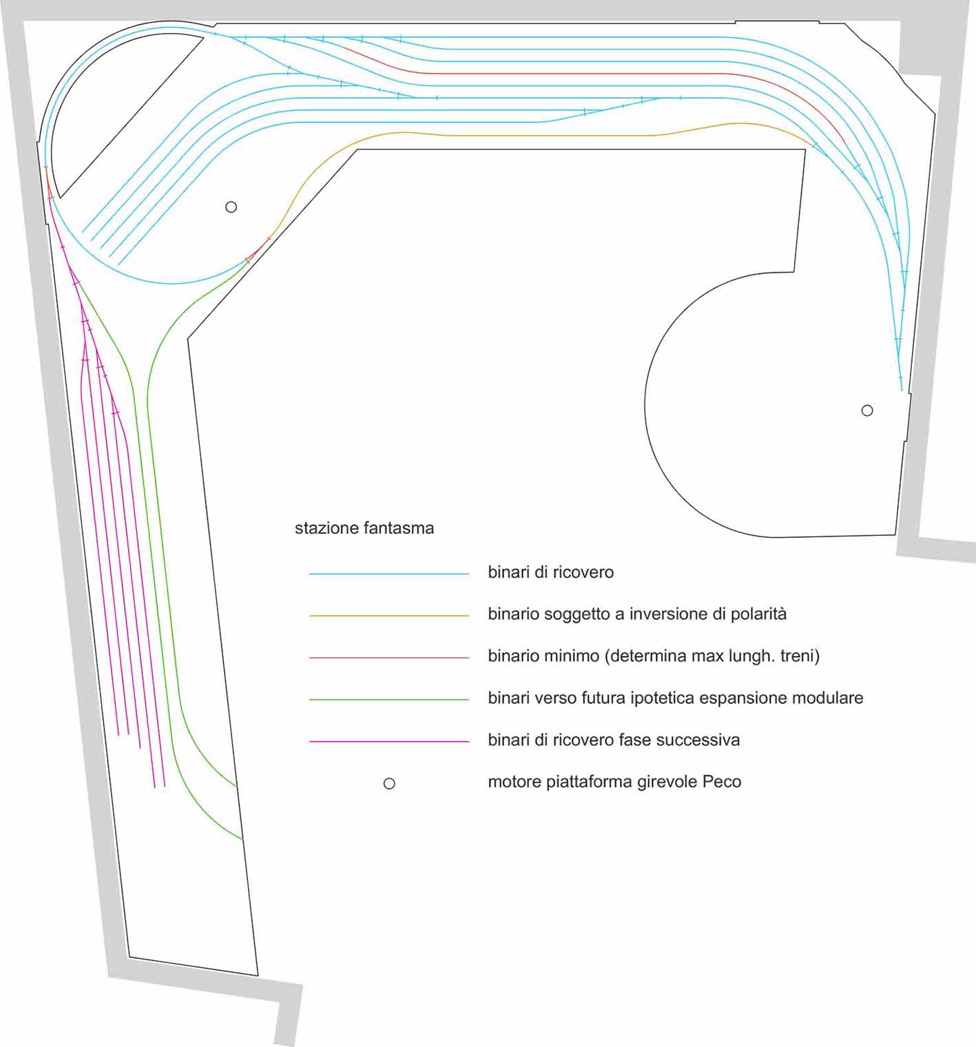

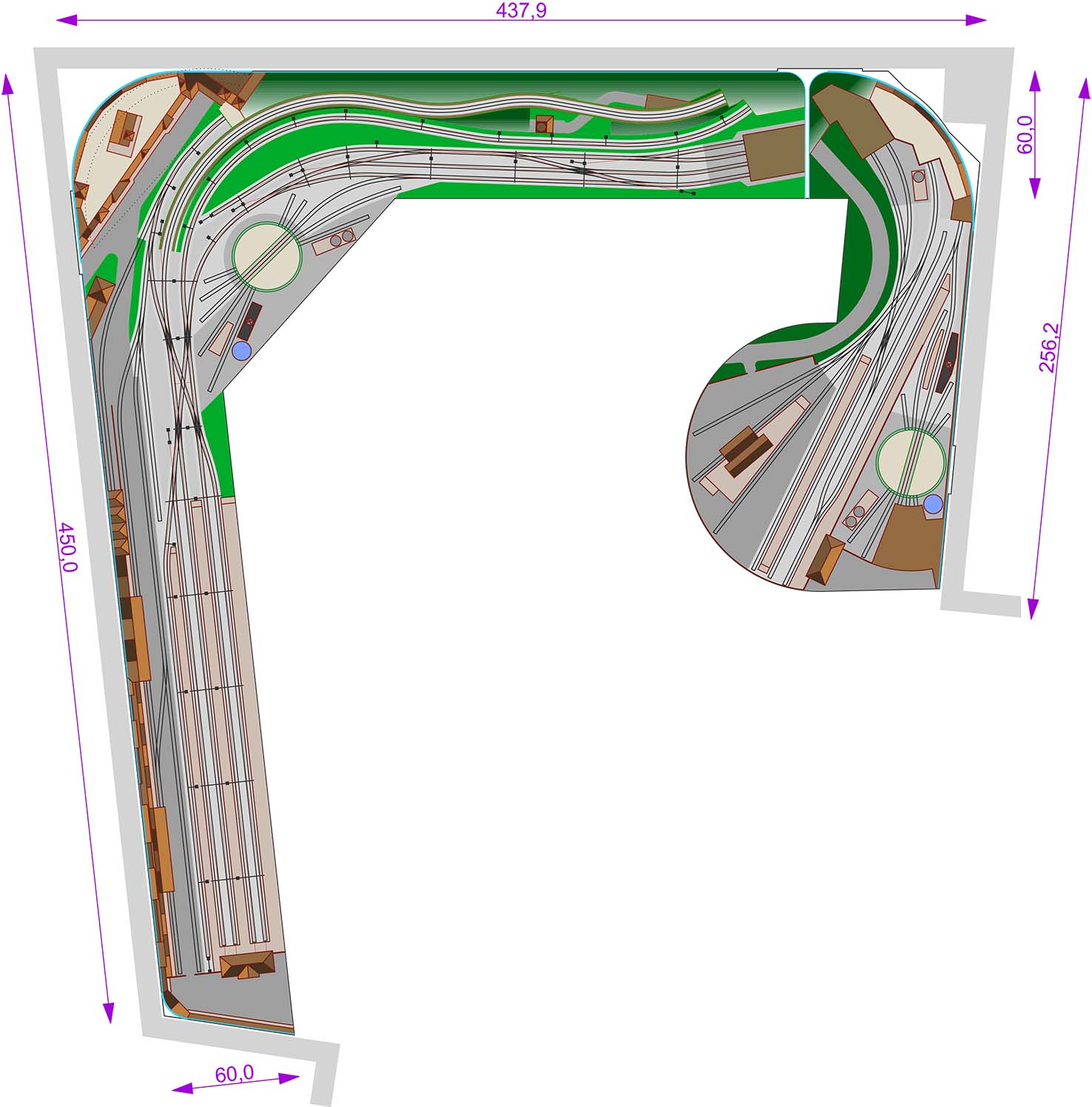

Località: Benevento
Ti allego il mio disegno, che ha caratteristiche molto simili. Nulla di che ma magari può esserti utile
Plast.H0.02.jpg [ 189.77 KiB | Osservato 11407 volte ]
Ultima modifica di giosanta il martedì 6 dicembre 2016, 20:50, modificato 6 volte in totale.

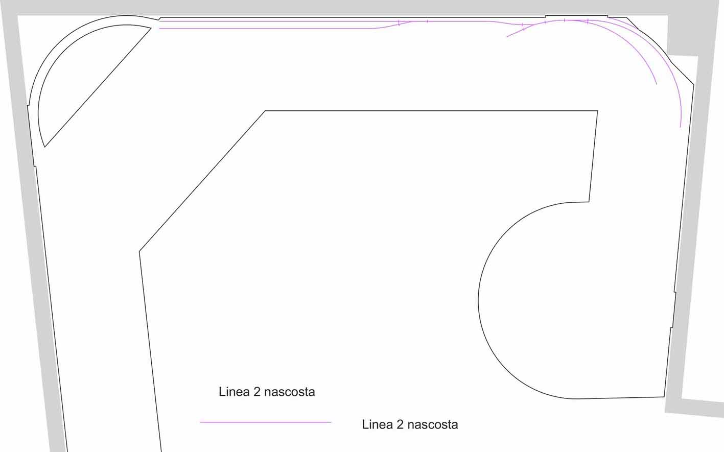

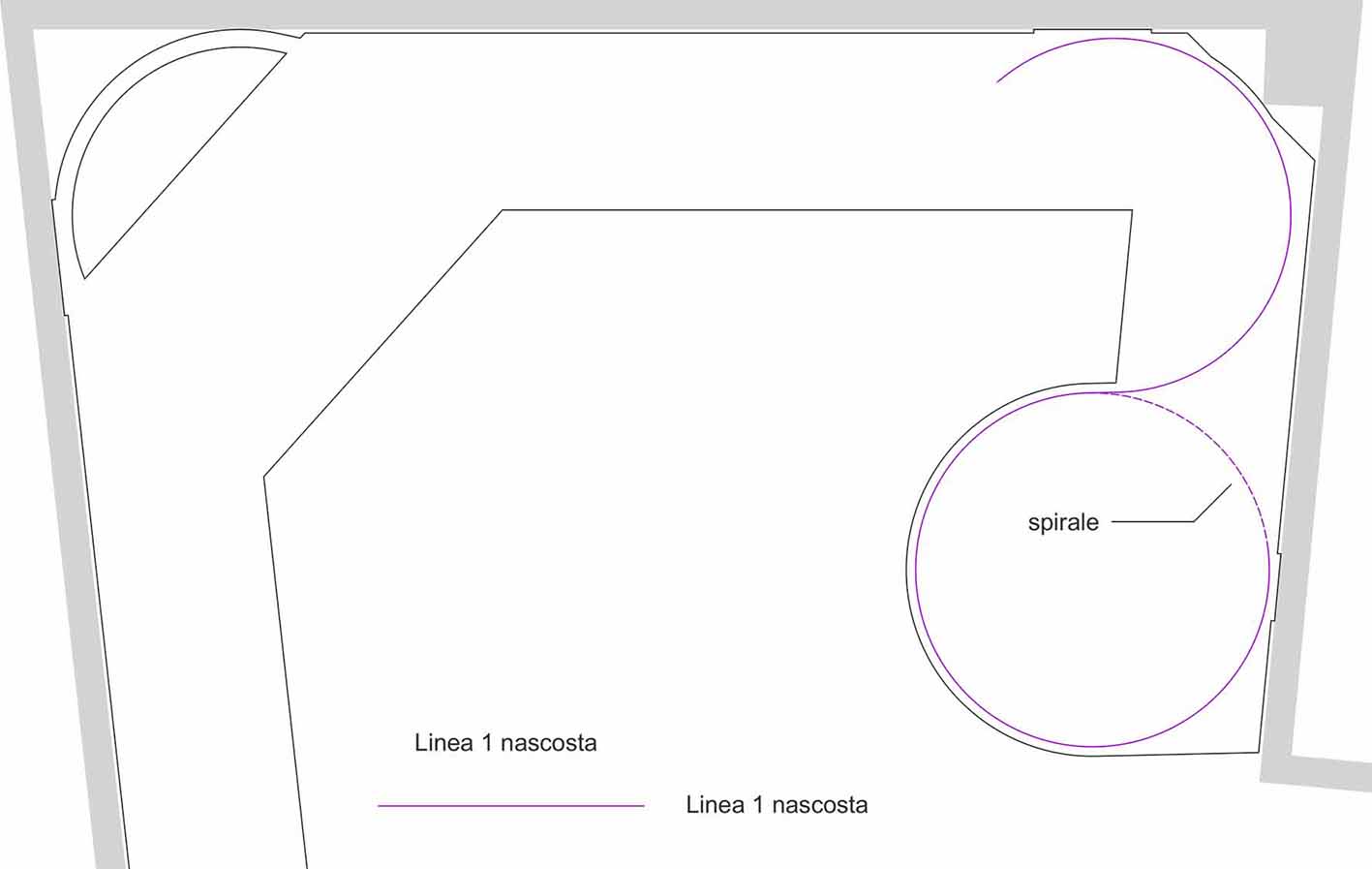

Se t'interessano i files vettoriali, meno scenografici ma molto più utili, fammelo sapere.
Ulteriori dati: raggio minimo 600 mm, armamento Peco Fine Scale Electrofrog.
Plast.H0.02_L2N.jpg [ 43.06 KiB | Osservato 11419 volte ]
Plast.H0.02_L1N.jpg [ 47.15 KiB | Osservato 11419 volte ]
Plast.H0.02SF.jpg [ 96.08 KiB | Osservato 11419 volte ]
