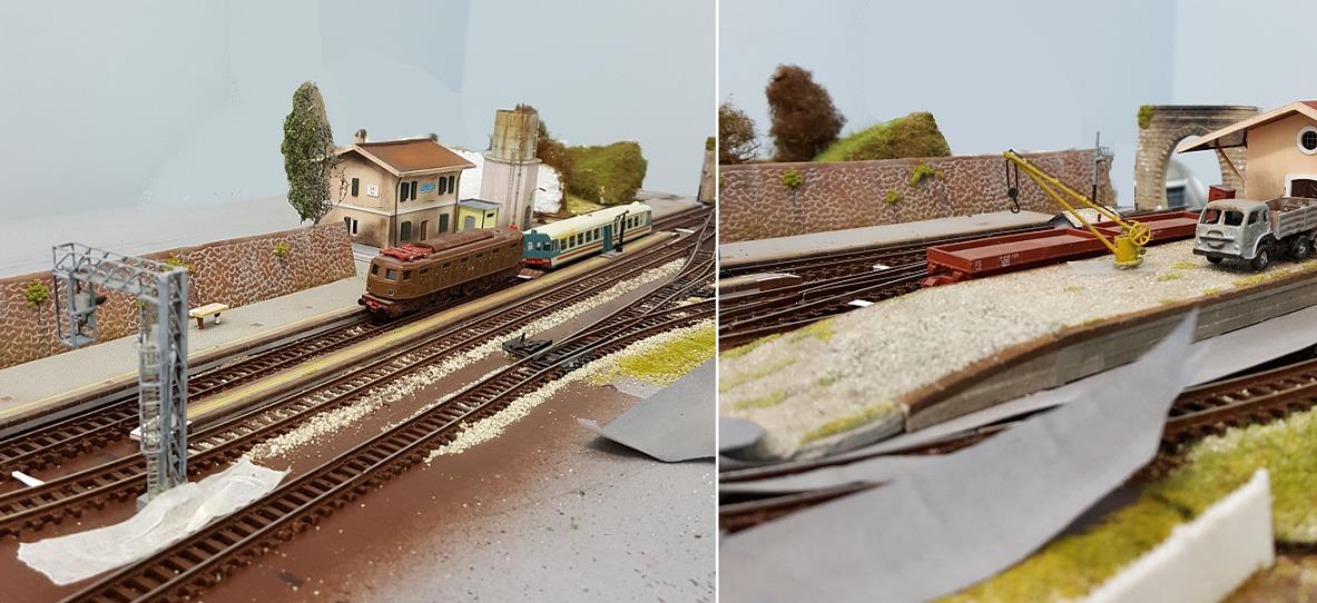

Non so di cosa si tratti, l'ho acquisto nei negozi cinesi.Un foglio 40 x 60 costa 1 euro.Ci sono vari colori tra cui il bianco.
E' un materiale spesso 3-4 mm circa.E' flessibile e lo si incide senza fatica con la punta di uno stuzzicadenti. Potrebbe tornarci utile come rivestimento di manufatti in pietra.

Prova di muretto fatto con questo materiale...
muretto.JPG [ 114.77 KiB | Osservato 7659 volte ]

Io ho visto solo uno spessore, non c'è marca, viene venduto sfuso in fogli nei negozi cinesi.Più di questo non so :(
Prova portale.L'ho inciso tutto sullo stesso piano, ma volendo i conci possono essere riportati a parte per dare maggiore tridimensionalità.
A me sto materiale piace un sacco.

Trovato questa sera in un grosso negozio cinese. Sembra un ottimo materiale sia perché l'incisione può essere fatta con una matita senza alcuno sforzo, sia perchè la superficie si presenta già abbastanza porosa e adatta a riprodurre un paramento murario. Adesso sto verificando se è applicabile su supporto rigido (lastre di polistirene e fogli di compensato) tramite la colla vinilica. Una perplessità riguarda la durata dell'incisione nel tempo. Poichè detto bmateriale è piuttosto morbido e possiede una discreta elasticità, la mia paura è che nel tempo possa tendere ad appiattirsi riducendo l'effetto tridimensionale dato inizialmente dall'incisione...
Va necessariamente incollato su supporto rigido in quanto flessibile e spesso appena 1 mm.
