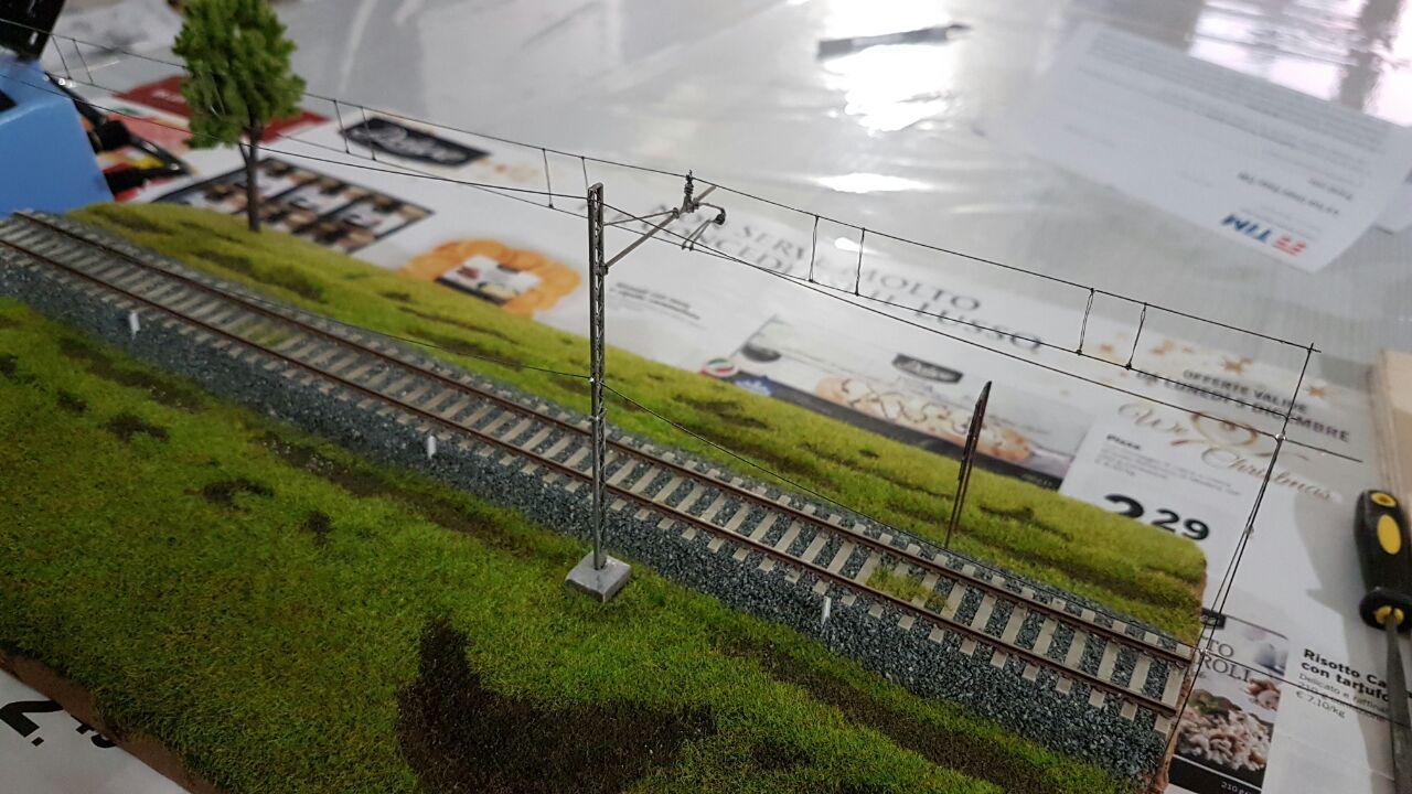

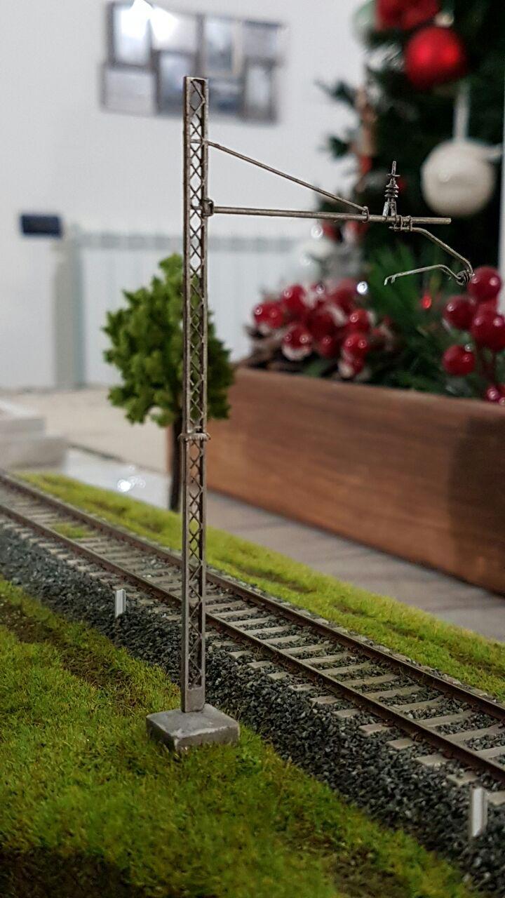

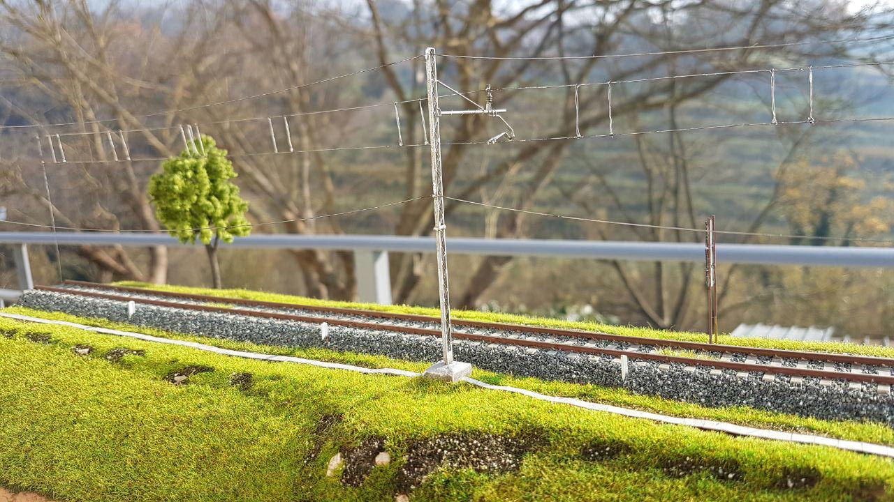

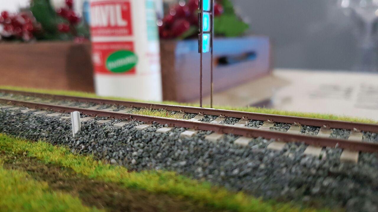

Ciao a tutti,
vi allego qualche foto del mio primo piccolo dioramino espositivo che attraversa le valli del "Colle Sant'Antonino".
Le dimensioni sono 40x25 cm c.a.
Vari prodotti utilizzati:
- massicciata Koemo
- binario Peco cod. 75 traverse in cemento
- erbetta noch di lunghezze 1,5 e 2,5mm posata in modo elettrostatico
- erbe fine turf Woodland Scenics
- palo LS LineaModel
- filo acciaio armonico 0.3 per la catenaria e funi
- base in polistirene estruso sagomato
- pietre vive settacciate
- autocostruzioni varie in ottone e rame
- invecchiamenti vari con colori ad olio e pigmenti Mig
Non siate troppo cinici, è il mio primo lavoretto di scenografia. :lol: :lol: :lol:
ps. i picchetti simulano l'inizio di un tratto di curva a largo raggio, infatti il binario è in pendenza.
Gianfranco

Se posso permettermi una nota sulla posa del cunicolo.
Alla base del palo TE il cunicolo dovrebbe aggiarare la stessa con un percorso a semicerchio (abbozzato) e non attraversarlo.
Per il resto ottimo effetto i colori mi ricorda i campi bagnati dopo un temporale.

Se anch'io posso permettermi un suggerimento, mi sembra alta
la velocità per una linea a semplice binario NON recintata o,
quantomeno, con la fila di cespugliacee che la 'contornano'
ambo i lati a mo' di protezione, per intenderci !
Comunque sia: complimenti !

Bello...
prima di tutto qui abbiamo la dimostrazione di cosa si ottiene con un prodotto studiato apposta ( Asoa) rispetto alla sabbia vagliata o i guschi di ostrica per i canarini...
Unico appunto l'inclinazione della scarpata della massicciata mi sembra un pò ripida, ma potrebbeessere un effetto della foto...
Ciao alex, in realtà ho simulato ciò che vedo tutti in giorni in treno nella mia tratta, il cunicolo attraversa proprio la base del palo. Tecnicamente però ignoro se sia corretto o no o se ho trascurato qualcosa. Grazie per la segnalazione! :wink:
Marione
Marione valuterò di recintare...quando ho scelto i numeri ho preso quelli che mi piacevano di più. :lol:
Bello...
Grazie Claudio,
il sughero l'ho intagliato a 30° come suggerito dal sito Koemo, ma non trascuro che forse meno ripida sarebbe venuta meglio!
Gianfranco

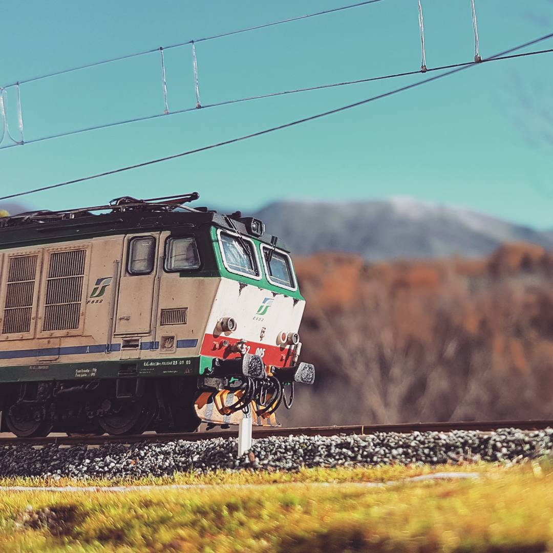

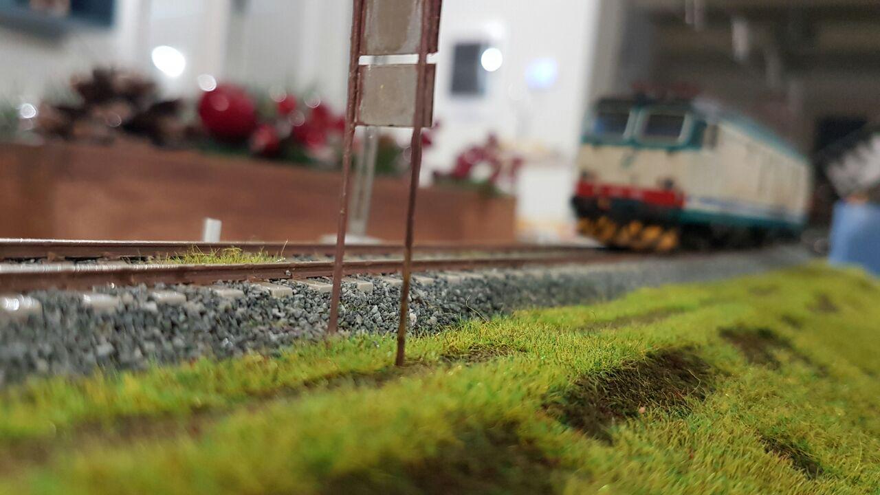

Bello, per esporre e fotografare dei modelli, magari elaborati come la tua Tigre va benissimo.
Ma come mai la scelta del palo "triste e solitario" :D ? Mettendone due alle estremità magari erano troppo marginali rispetto al diorama, ma evitavi di dover sostenere le stremità di catenaria e funi.

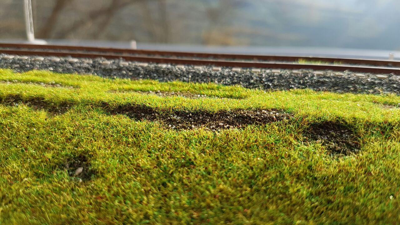

L'unica nota stonata credo sia l'erba così uniforme in colore e altezza, ma è anche questione di gusti...

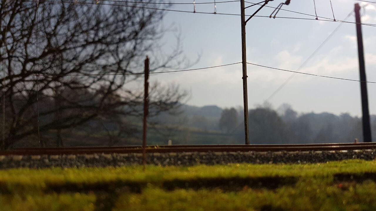

Ciao Alex purtroppo la mattina in treno dormo e il pomeriggio è buio e non sono riuscito a fare la foto. Appena mi capita te la faccio...la zona dove lo vedo è più o meno tra tor vergata e roma casilina.
@robintreno: il diorama doveva essere lungo 40cm per entrare su una mensola...di più usciva fuori. Di qui la scelta di non mettere due pali, primo perche la campata veniva corta e non mi sarebbe piaciuto. Secondo perché l'obiettivo era riuscire a fare foto con il palo pieno visibile,come la foto che allego. Con due pali non avrei potuto. L'ideale era fare 3 pali ma il diorama doveva essere almeno 80cm. Sull'erba hai ragione...era la.prima volta che provavo ma sto comprando colori diversi e lunghezze diverse. ;)

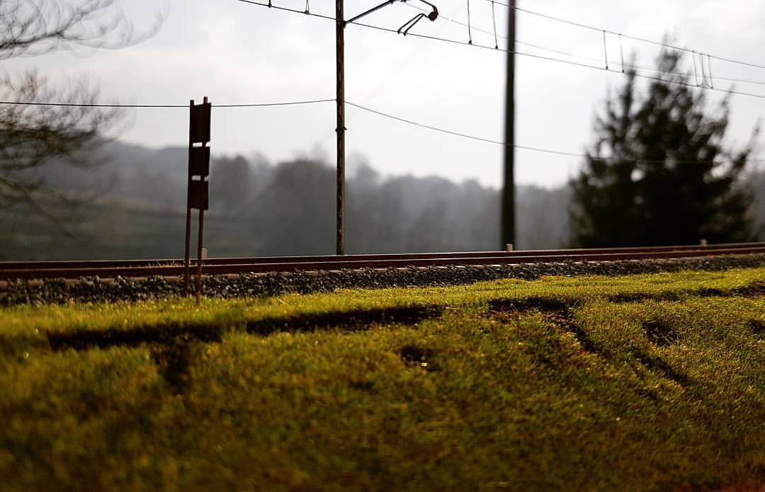

Intendevi fare foto di pali? :roll: E' la cosa più deprecabile nell'ambito della fotografia ferroviaria. La primissima cosa da evitare.

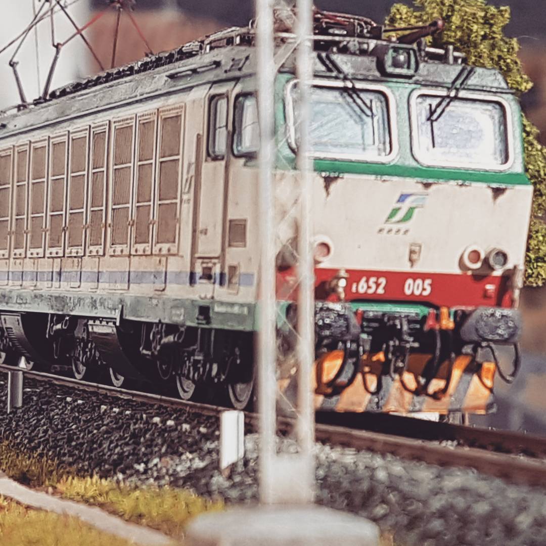

Ciao Gianfranco,complimenti per il lavoro,mi piace molto, e trovo impressionante il realismo delle ultime foto con il tigrone :shock: ..anzi ti dirò che il palo che fa "capoccella" secondo me accentua il realismo insieme al taglio di luce reale...

Non i miei manuali, che io come fotografo faccio pena. Però le basi...
Fatti un giro su photorail o http://www.stagniweb.it/
A proposito, decalogo scritto da uno dei migliori fotografi ferroviari italiani http://www.stagniweb.it/regole.htm di cui consiglio una riguardata alle gallerie fotografiche.
Poi se piacciono le foto impalate, de gustibus. Io vedo solo il palo con una locomotiva di sfondo.
Per il resto, il diorama è bello, l'unico difetto è l'erba dal colore uniforme (poi sulla tonalità lascio perdere per due ordini di motivi, coi colori faccio schifo e le macchine fotografiche certe volte fanno su dei pasticci), ma mi pare tu ti stia già attrezzato. La zampa di ragno andrebbe orientata verso l'esterno della curva, ma dato che hai detto che la curva ha raggio "larghissimo" può pure andare bene così.

littorina 67 ha scritto:
ma più che altro come una immagine reale bloccata nella propria mente in un momento qualsiasi....nessuna presunzione da parte mia , ti prego non frainterdermi :D
Ancora complimenti a Gianfranco
Ciao :D
Caro Gianfranco, è proprio la mia stessa sensazione. Ti ringrazio per l'apprezzamento!
Bomby, non te la prendere, sarà giusto quello che dici ma i modi sono più importanti. Ho colto il tuo primo intervento con fare saccente e la cosa mi ha dato fastidio. Non è ciò che dici il problema, ma come lo dici (o almeno io non mi esprimerei così). Detto ciò, sono andato a leggere al tuo link e l'unica citazione che è trovato è quella in foto allegata, dove tral'altro non si spiega nemmeno il perché della negazione delle foto ai pali sul muso della loco. Lo prendo per buono? Mah non sono d'accordo! :roll:
Comunque per le foto, dall'alto della mia ignoranza :lol:, ho semplicemente preso il diorama, l'ho messo al sole e con il mio smartphone ho fatto delle foto variando la messa a fuoco e qualche tonalità di colore. :wink:

Ad esempio, l'ultima foto che hai messo è carina, ed anche il (parziale) controluce ci sta bene. Oddio, ad essere perfezionisti c'è il paletto bianco un po' in mezzo ai cocomeri (pochi cm più a destra o più a sinistra e veniva meglio), ma è un po' un mio pallino.
