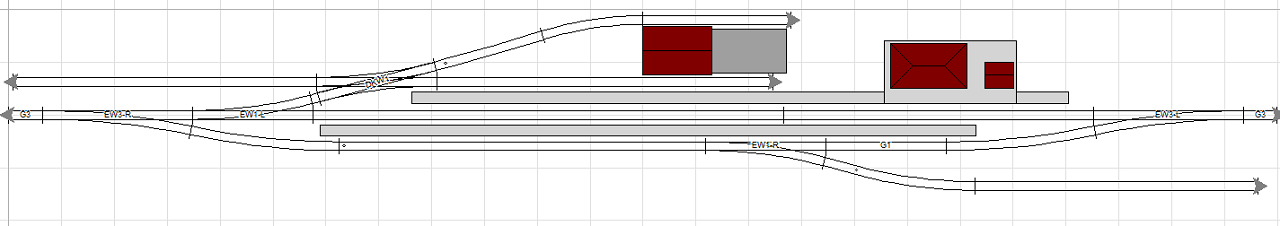

Salve a tutti,
per questo Natale ho ricevuto in regalo quello che è il "santo Graal" per noi fermodellisti: lo spazio. Complice l'inutilizzo di una stanza in casa mia, ho la possibilità di poter costruire qualcosa di significativo e divertente.
Lo spazio a mia disposizione è particolarmente ampio, si tratta di circa 7 metri per 4 occupabili senza troppi problemi sia in lunghezza che in larghezza. L'unico vincolo a cui devo tassativamente sottostare è quello di rendere il mio plastico smontabile e riponibile senza troppi problemi. Ciò significa che non posso tenerlo montato per un periodo di tempo lungo e che debba per forza costruirlo a moduli, un po' come se fosse un unico grande plastico FREMO.
Partendo da questo vincolo, ho cominciato a fissare dapprima la grandezza di ogni singolo modulo pari ad un rettangolo di 1,20 metri di lunghezza per 40 cm di larghezza. Tali dimensioni mi agevolano nella costruzione dei moduli, poiché sono le dimensioni dei tavolati di multistrato che vengono venduti da Leroy Merlin. Questo mi rende il lavoro semplice e di facile realizzazione, anche perché non sono proprio bravissimo con i lavori di falegnameria.
Considerando quindi le dimensioni e le mie personali inclinazioni, ho deciso di voler realizzare un plastico ambientato tra gli anni '60 e fine anni '80 di una linea secondaria FS a trazione termica vapore/diesel. Data la presenza sul territorio della mia regione di alcune ferrovie estremamente interessanti, per chi come me ama le ferrovie secondarie, vorrei prendere ispirazione da queste. Essenzialmente punto ad una realizzazione in piano, senza la complicazione di salite e discese, proprio perché non sono bravo nel lavorare il legno in modo preciso.
Ho cominciato quindi a progettare, tramite SCARM, una prima stazione da cui successivamente, modulo dopo modulo, aggiungerò pezzi di ferrovia a mano a mano che i lavori termineranno. Di seguito è allegato un primo schizzo che rappresenta una stazione con raddoppio e scalo merci per permettermi di eseguire manovre per la composizione e scomposizione di omnibus a vapore o diesel. L'idea è che tale stazione diventi di testa, poiché al binario di sinistra verrà attaccato un modulo con deposito locomotive e piattaforma girevole. Quest'idea mi è venuta analizzando, per quanto possibile, la stazione di Gragnano testa della linea che proviene da Castellammare di Stabia, oggi purtroppo chiusa al traffico.
Vi lascio con il mio primo progetto, di seguito il link. La stazione è lunga 2,4 metri circa in lunghezza e quasi 40 cm in larghezza, l'armamento è Tillig codice 83. Attendo con ansia critiche e suggerimenti.
Stazione 1
Grazie a tutti e buon Natale!
Luciano

il modulo io lo farei 120 x 60 (si trova anche questa misura)
Mi hai anticipato di pochi minuti !
Specie in corrispondenza di stazioni, raccordi industriali, etc., 40cm sono veramente pochi, meglio 60.
Comunque, complimenti a Luciano per la chiarezza di idee: nonostante il non indifferente spazio a disposizione, non si fa tentare dalle linee principali, ma si ispira alle linee secondarie.
Attendiamo schizzo.

MessaggioInviato: lunedì 26 dicembre 2016, 11:15
Ottima idea di base. Condivido con chi dice che si può aumentare a 60 cm la profondità: è una misura standard nell'arredamento, di sicuro qualcosa si trova in giro. E poi a tagliare delle tavole basta presentarsi da un falegname con le misure, non è necessario andare nei brico (che non è detto siano più economici e la qualità dei materiali non sempre è ottimale).
Il disegno della stazione non mi convince più di tanto, però. E' una stazione di transito o terminale?
Il binario di raddoppio è troppo corto, un treno di 3 carrozze e locomotiva non ci sta e i tronchini di sicurezza, all'epoca, su una secondaria, non sono per nulla necessari, anzi. Lo scalo ha una disposizione che definirei stramba, e comunque poco efficace. Nel senso, l'asta di manovra, cortissima, dà accesso ad un tronco a servizio del MM particolarmente lungo. Una soluzione più classica è di sicuro preferibile.
L_Esp.png [ 29.92 KiB | Osservato 17991 volte ]
Con l'aggiunta di un raccordo in primo piano. Le dimensioni sono identiche a quelle del tuo progetto, due moduli da 120x40 cm, però il binario di raddoppio riesce a contenere 4 ALn o una composizione di loco + 3 carrozze unificate.

Un 'osservazione sul disegno (se come ho capito trattasi di stanzione di transito): ma le manovre verso il MM avvengono a partire dal binario di corsa? Potrebbe, è, pure plausibile, ma è limitante,
 Oggetto del messaggio: Re: Plastico: un nuovo progetto - dicembre 2016
MessaggioInviato: lunedì 26 dicembre 2016, 12:30
Oddio, in stazioni progettate su linee dove erano previste 3 coppie di corse nell'arco della giornata... Ma anche con 7-8 i problemi sarebbero davvero pochi. Più che altro la profondità limita molto questo aspetto (unitamente all'interfaccia con il binario posizionato centralmente). Avendo 60 cm di profondità le cose sarebbero diverse.

Innanzitutto un grazie a voi per le risposte e i commenti, ed ancora auguri di buone feste!
Grazie per i complimenti. Le linee secondarie mi hanno sempre affascinato, sarà perché si inerpicano lungo le dorsali appeniniche o perché attraversano le nostre belle campagne, ma evocano per me una sensazione particolare di "treno". Un po' lo stesso concetto ripreso da Silvio Assi nel suo plastico Milano Chiaravalle, ma trasposto sulle secondarie.
La stazione nella mia mente dovrebbe essere terminale, in quanto il binario a sinistra, nel mio primo disegno, dovrebbe raccordarsi ad un piccolo deposito locomotive con annessa piattaforma girevole. In ogni caso devo esprimere i miei complimenti a bomby per la sua competenza in tale campo. Ha cambiato il mio disegno iniziale in qualcosa di fantastico. Grazie. :D
Per quanto riguarda la profondità il mio unico timore è nella difficoltà di maneggiare un modulo con 60 cm di larghezza. In passato ho già provato con 50 (norma FREMO) e ho trovato un po' di difficoltà soprattutto per il montaggio e smontaggio. A questo punto ci si potrebbe orientare su due moduli con larghezza di 30 cm che accostati ne farebbero uno da 60, ma non so se sia capace di tanto in relazione anche al piano binari.
giosanta parole sante! Tutte le linee da te citate fanno parte di quelle da me sempre ambite per una riproduzione proprio per il loro fascino... per non parlare della povera Sicignano degli Alburni - Lagonegro. Ad ogni modo non ho voluto considerare l'elettrico perché non mi sento capace di poter estendere la catenaria su uno spazio così grande, inoltre non saprei nemmeno in che modo poterla posare tra un modulo e l'altro. Tuttavia non escludo nulla, mi sono rivolto a voi perché nel mio piccolo sono parecchio inesperto. Contate però che a parte un paio di mezzi elettrici il mio parco è composto nella sua totalità da macchine a vapore e mezzi a trazione diesel.
Volendo considerare però l'elettrico mi sorge il dubbio della "applicabilità" (diciamo così) della trazione termica. In fondo nella realtà la trazione elettrica ha soppiantato quella termica e ad esclusione delle stazioni di raccordo tra più linee (vedi Salerno tra la dorsale tirrenica e la linea verso Avellino) il termico e l'elettrico non convivono in modo così esteso. In passato anche Napoli Centrale ha ospitato la trazione a vapore, quando la linea per Cassino prevedeva coppie di Gr. 744 ... semplicemente fantastico.
Dovrei quindi prevedere una stazione di raccordo tra una linea servita con l'elettrico ed con trazione termica.
Un'ultima domanda a bomby: il tronchino che parte dal binario di raddoppio potrebbe connettersi verso uno scalo?
In ogni caso prendo a modello lo schema di bomby, che ringrazio nuovamente, e provo a ripensarlo anche per un'ulteriore linea elettrica.
Grazie a tutti
Luciano
