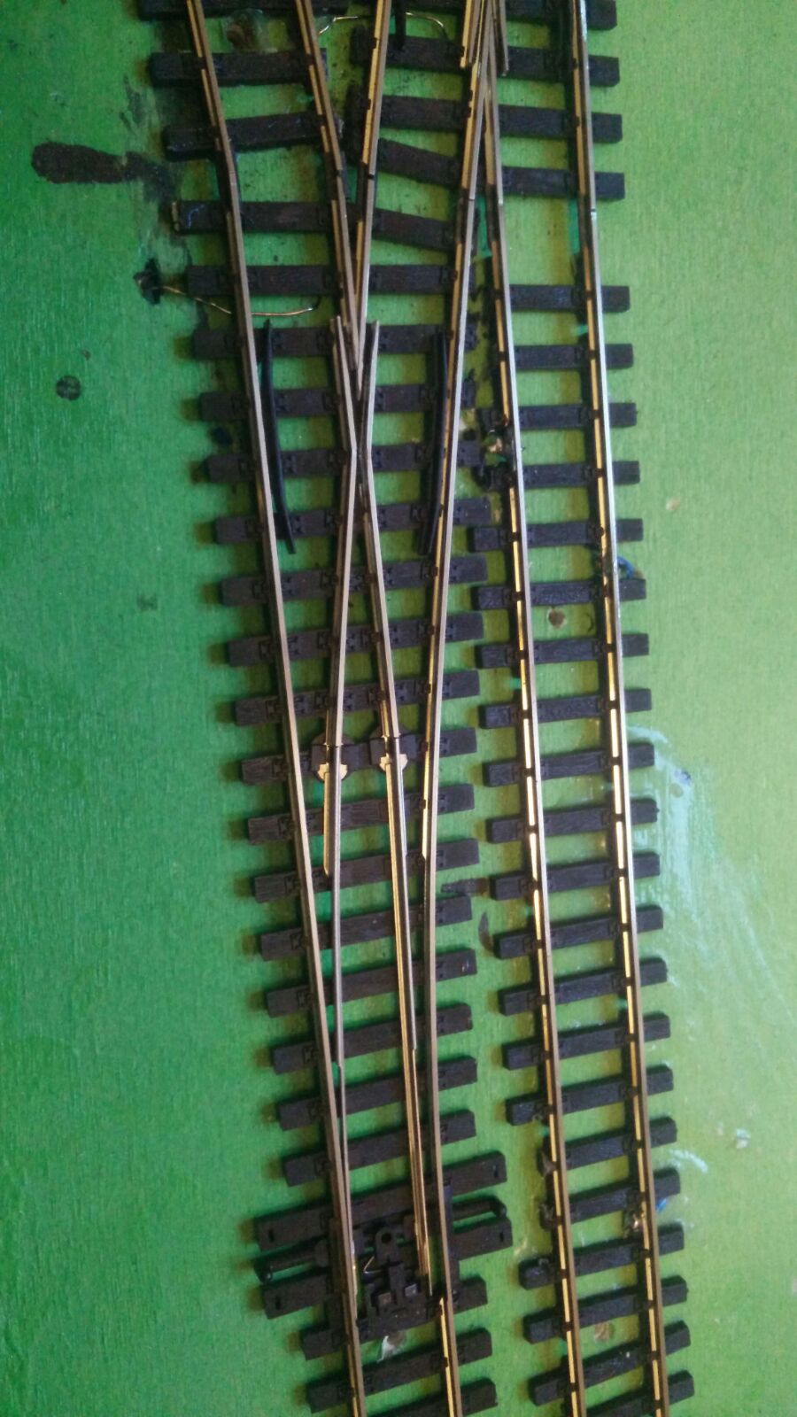

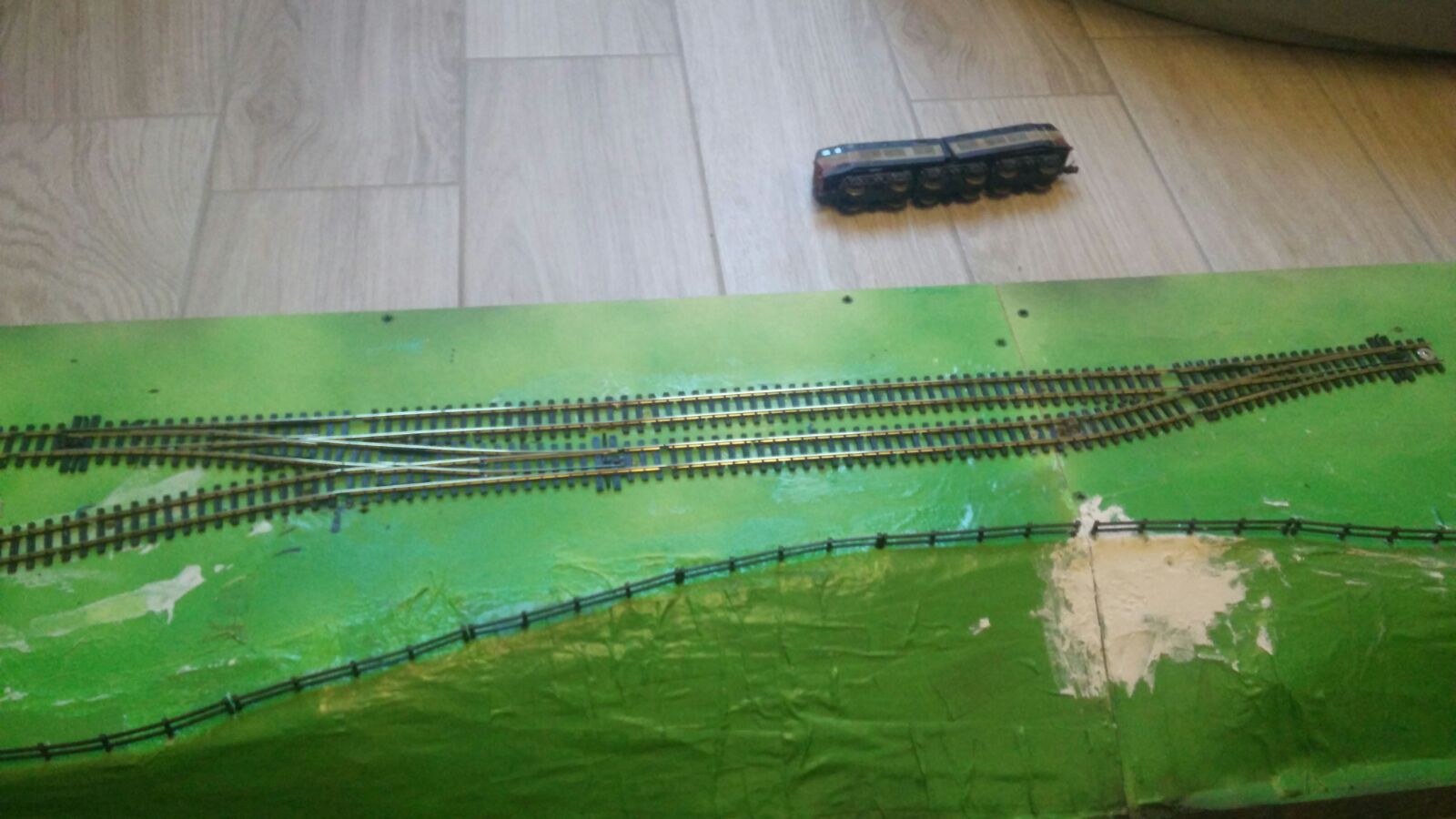

Ciao a tutti ho un problema con questi scambi h0m, ho predisposto il ferretto sotto che in futuro collegherò al servomotore , ma ora in base a come giro gli aghi và tutto in corto, solo lasciandoli tutti in corretto tracciato funziona, in allegato la foto, che devo fare? immagino che devo tagliare dove?

Hai isolato le rotaie che escono dal cuore vero?
A proposito, conviene allargare l'interbinario, così è troppo stretto.
