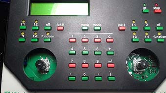

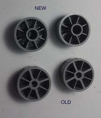

Aggiornamento :
Col Sig Dagostin abbiamo sostituito gli encoder della mia vecchia, ma ancora ottima centrale Intellibox ( oltre 15 anni di glorioso servizio ).
L'operazione richiede un po' di esperienza e abilità quindi meglio affidarsi a Modeltreno o a un centro specializzato.
I nuovi encoder ( in foto ) hanno gli innesti delle manopole più grossi, pertanto le vecchie devono essere sostituite con quelle attuali. ( foto ).
Con questa operazione la centrale è " like new " :mrgreen:
Saluti,
