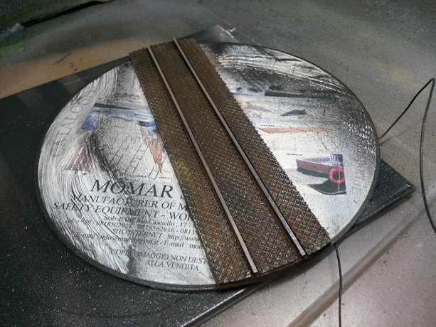

Sono partito adoperando un semplice CD e dalla sua base inutilizzati, con del cartoncino rigido ho creato il ponte centrale aggiungendo spezzoni di binario posizionandoli nella giusta misura scartamento HOm, lasciando lo spazio centale aperto dando modo al CD di essere posizionato successivamente sulla base.

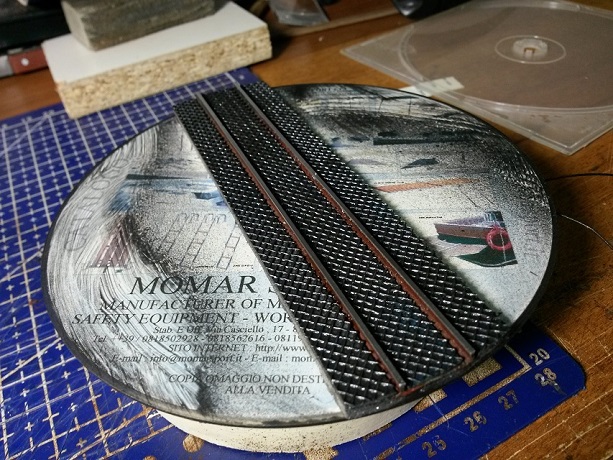

Con della semplice zanzariera ho ritagliato delle strisce della giusta misura incollandole diagonalmente sul cartone .
