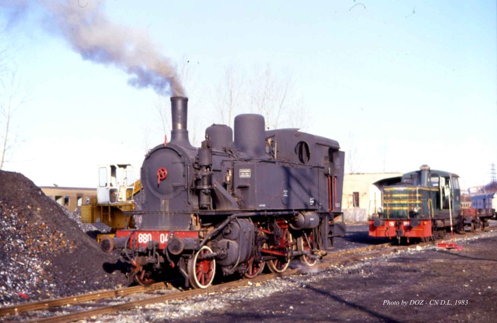

Si nota dietro la Gr. 880 045 sullo sfondo, il pianalino per la raccolta scorie. A destra della loco invece, si nota il fondo del terreno bruciato e coperto da piccoli residui. Siamo nella zona del DL dove c'era il primo rifornimento acqua in arrivo (posizionato ancor più a destra), con fossa di visita, tutto all'aperto (di fronte 303), dove a fianco venivano buttati i residui.
Mentre il fuochista faceva questo, il macchinista andava nella palazzina bianca sul fondo a sx (del 235) e faceva scorte di cascame, ripristinava lubrificanti, chiamava addetto sabbia, che prendeva anche le tavolette del Diskro (si scriverà così? non ricordo più).

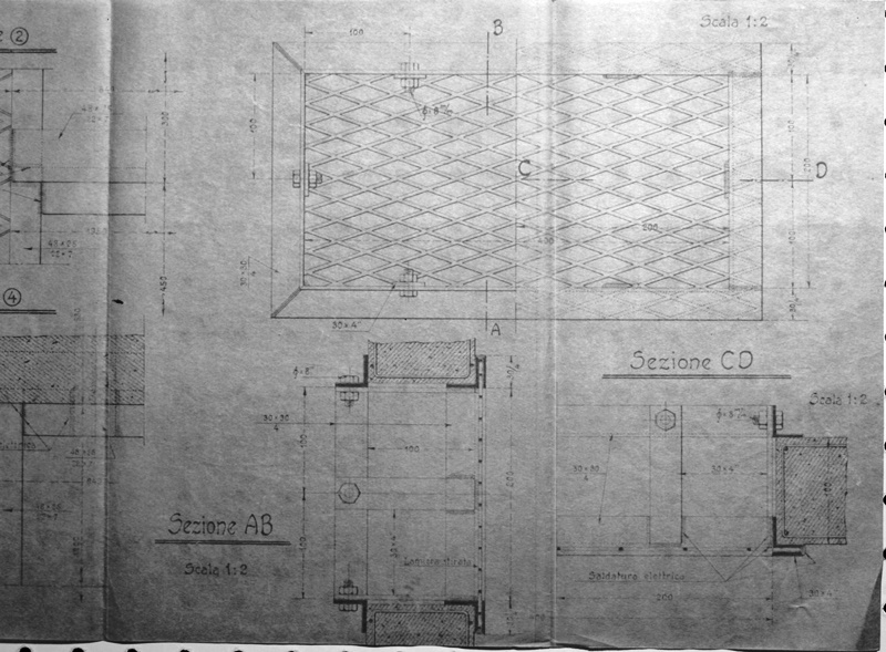

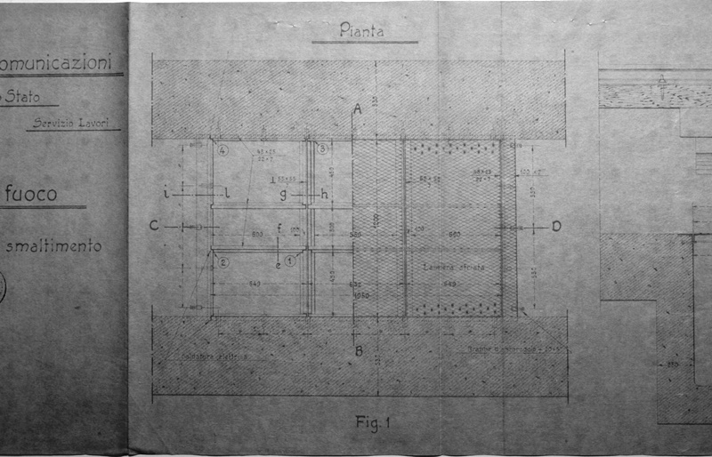

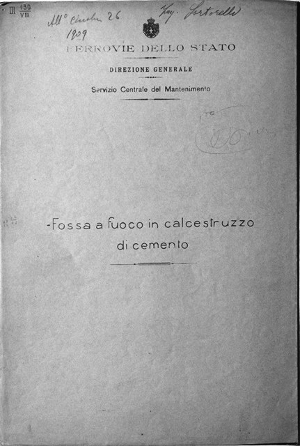

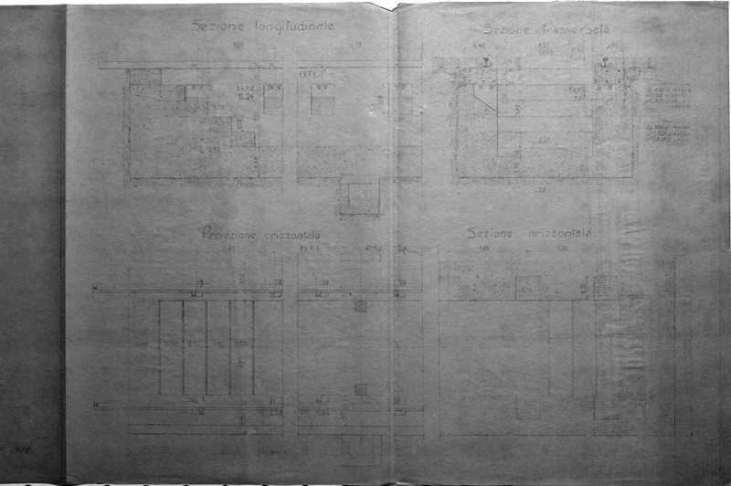

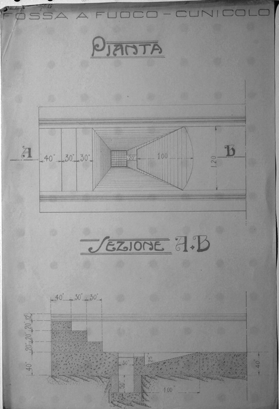

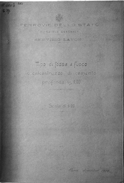

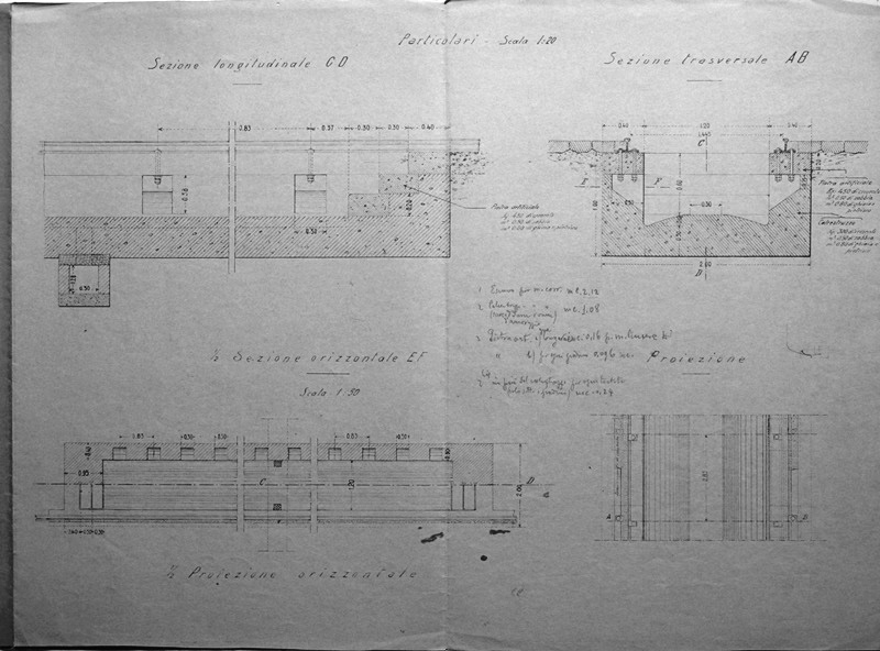

Se vi interessa ho trovato questi disegni sulle fosse a fuoco di tipo FS
- fossa a fuoco cunicolo
- fossa a fuoco dispositivo di smaltimento
- tipo di fossa a fuoco in calcestruzzo di cemento
- tipo di fossa a fuoco in muratura ordinaria con longherine di legno
- tipo di fossa a fuoco per binari te
Fatemi sapere

Purtroppo alleggerendo le foto dei disegni si perdono alcuni particolari...
Al limite, se qualcuno fosse veramente interessato... ...posso girare i disegni via e-mail

Mai vista una così dettagliata dal vivo.
Incredibile :shock:
Ma .. guardando dai disegni, per quello che se ne riesce a decifrare, non capisco bene come funziona.
Sembra più una struttura per svuotamento ceneraio, più che per svuotamento residui forno.
Quella grata non sembra poter ricevere e, far passare residui grandicelli e roventi come quelli da forno. Si sarebbe intasata dopo un solo giorno di servizio in Deposito Locomotive, con dei passaggi così stretti ....
A meno che .. la parte a sx sia a funzionalità diversa, dalla parte dx con grata.
Ma .. sono solo mie supposizioni.

Già, addirittura prescritto il raggio di raccordo della lamiera ai bordi della fossa, per un materiale di scarto....
