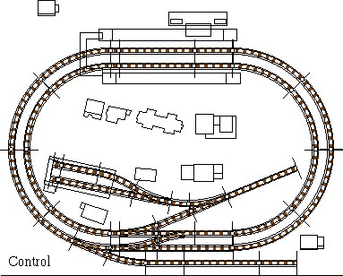

http://www.pls-layouts.co.uk/html/oo_setrack.htm
E il plastico 60'' x 48'' ovvero 1524mm x 1220mm
plastico.jpg [ 50 KiB | Osservato 11114 volte ]
Giovanni

http://www.osbornsmodels.com/peco-setra ... 2372-p.asp
Con 203cm di lunghezza c'e` il classico Bredon layout usato come ispirazione per innumerevoli plastici in UK forse il meglio che si possa aspettare da un ovale.
Lo spunto pero` serve a sottolineare come un falso 'backscene' e la scelta del paesaggio possono trasformare un semplice ovale in qualcosa di accettabile e nel caso dell'originale plastico Bredon qualcosa che e`stato premiato a tante mostre modellistiche.
Giovanni
