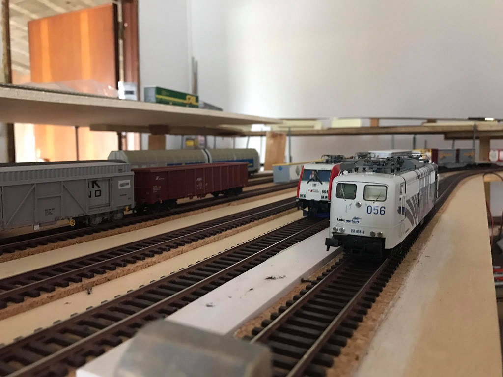

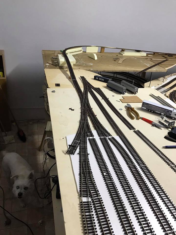

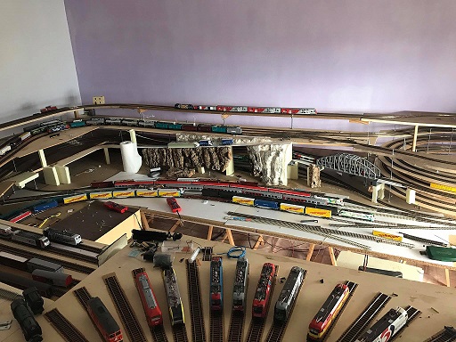

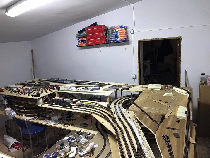

vi presento il mio plastico.
Epoca V-VI
armamento completamente roco
Ormai sono più di 5 anni che ci lavoro e come molti già sapete le modifiche non finiscono mai,
molti di voi sicuramante già lo conoscono su altre piattaforme e su Facebook.
Vi posto le foto
17434849_1259740320741249_9172710139881690892_o.jpg [ 154.66 KiB | Osservato 9728 volte ]
17492680_1261248000590481_1145006145033729075_o.jpg [ 204.06 KiB | Osservato 9728 volte ]
17434476_1261248030590478_3421052181684111944_o.jpg [ 103.31 KiB | Osservato 9728 volte ]
17309682_1259738864074728_8010769457477299216_n.jpg [ 98.71 KiB | Osservato 9728 volte ]

Il cagnetto nell'ultima foto di che....epoca è ?? :lol:

Più che plastico lo definirei locodromo.
Mi spiace fare una critica ad un impianto così complesso e ricco in termini esclusivamente ferroviari, soprattutto per il fatto che non credo di poter aggiungere suggerimenti, visto il livello molto avanzato dei lavori.
Il fatto è che porre una stazione ricchissima e molto estesa alla sommità di un impianto, in cima ad un altopiano, non ha molto senso dal punto di vista di una corretta e logica rappresentazione della realtà.
Gli abitanti- viaggiatori arriverebbero col treno ad alta quota per poi discendere per raggiungere la destinazione
Evidentemente c'è un interesse tutto rivolto alla ferrovia in sè, a prescindere dal resto.
Se possibile aggiungerei il massimo numero di edifici alla quota superiore per recuperare un senso.
Buon lavoro comunque

salve
le critiche non dispiacciano mai.
giusto per chiarire, l'ultimo piano non ha stazioni, sono scali merci con relativo fascio per fermare i locomotori.
Le stazioni sono due:
una al primo piano, una al secondo.
ciao un saluto

la cagnetta è epoca VI. :lol: :lol: :lol:

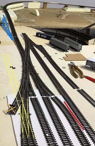

Come Claudio, anche io ho un' altra visione del perchè fare un plastico.
Ti porterei, però, alcune osservazioni, sperando possano esserti utili.
Suggerimento modifiche - 1.JPG [ 55.48 KiB | Osservato 9210 volte ]
Giallo : un tronchino così potrebbe servire solo a proteggere i primi due binari da eventuali rotabili in fuga provenienti da fuori della stazione. Caso assai improbabile. Solitamente lo si mette nell'altro senso, per evitare la fuga di rotabili verso la linea.
Ho ipotizzato uno scambio incrocio, che si inserirebbe nell' attuale geometria e potrebbe ospitare, eventualmente, una locomotiva per un cambio trazione o aggiunta carri.
Rosso :
mi sembra che i due binari siano troppo vicini e possano creare interferenza frà veicoli adiacenti. L' interasse di 55 mm potrebbe essere un minimo sindacale.
Azzurro : una pendenza accentuata, posta anche in un solo punto del tracciato, limita la composizione dei treni per tutto il tracciato.
Se riesci a contenere in 15/1000 (1.5 cm di altezza ogni metro di lunghezza) è meglio. Già un 30/1000 limiterebbe la composizione dei treni a poche carrozze.
Poi altre due riflessioni.
Se quella al piano superiore, a fianco della piattaforma girevle, è una stazione, io non farei scendere il binario per raggiungerla, ma la farei in piano. Questo consentirebbe anche di iniziare più a destra con la radice scambi, consentendo binari di sosta più lunghi. Il deposito potrebbe essere raccordato anche oltre la curva, essendo accessibile in regresso in ogni caso. Il deposito ad un piano diverso da quello della stazione sarebbe verosimile.
Scambi Baesler e doppi (quelli a tre uscite).
Informazioni desunte dall' osservazione su youtube di viste dalla cabina (fuhrerstandmitfahrt) in Germania, Austria e Svizzera.
Il Baesler è tuttora abbonantemente impiegato in Germania anche in impianti di nuova costruzione.
Si presta ad ottenere deviate a 60 km/h anche quando non c' è lo spazio per due scambi consecutivi. Altrimenti mettono un inglese normale.
Lo scambio doppio è usato in Svizzera, specialmente negli scali, ma anche nelle stazioni principali.
Entrambi hanno limiti di velocità massima di transito a causa di problemi di precisione nella rincalzatura, e per questo mi pare assai raro vederne su linee di transito in velocità.
Rosso :
Stefano Minghetti
allora ve la faccio breve:
Questa foto con quella pendenza e una sella di lancio che andrà nello scalo merci.
Quel fascio di scambi e uno scalo merce che per mancanza di spazio non ha un raccordo da entrambi i lati

sinceramente la sella funziona abbastanza bene e i carri coprono qualsi l'intero scalo (circa 3 metri di binari)
ok forse la velocità hai ragione e un irreale, pero ha il suo fascino.
