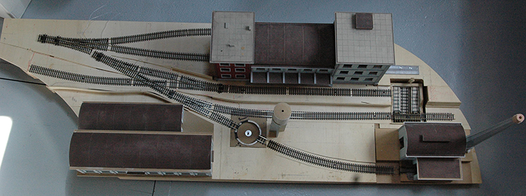

Gli edifici dei miei plastici e/o diorami sono tutti amovibili, vuoi per manutenzione, vuoi per eventuali spostamenti del diorama, vuoi per ripensamenti e conseguenti modifiche.
Autocostruisco tutti gli edifici in mdf (medium-density fibreboard) e cartoncino, con eventuali riformi interni in listelli di legno duro, tipo modellismo navale oppure ancora realizzati ad hoc.
Realizzazioni anche complesse con il vantaggio di incollare tutto con colle viniliche ed eventuali microviti poi nascoste con stuccature.
Per l'ancoraggio sono solito usare delle viti da legno installate da sotto al piano di posa che é sempre accessibile. Alle volte, per l'installazione, é consigliabile l'uso di spine che guidano con precisione il posizionamento degli edifici sul piano. Gli edifici minori (e leggeri), quali ritirate, caselli, piccoli magazzini sono invece collocati ad incastro su tasselli nascosti dalle mura perimetrali che calzano per interferenza.
Nel caso volessi rendere intercambiabili due o più complessi di edifici ti consiglierei di realizzare una dima che ti consenta di centrare con precisione le forature delle viti e delle eventuali spine sul piano di appoggio

D'aiuto sei stato. Fichissimo il diorama: quanto è grande? Il mio devo farlo in due metà (da 120 cm l'una) sia per spostarlo sia per lavorarlo, essendo anche l'azienda al vero (ipotetico) piuttosto grande.
In effetti la dima di foratura è la prima cosa che sarà realizzata, avendo maturato solo da una quindicina di giorni l'idea di costruire due industrie diverse.
Prima un riquadro che occupi i posti degli edifici, poi questo verrà forato insieme al piano di base. In seguito gli edifici saranno costruiti sulla dima stessa. Ho trovato dei tubetti filettati internamente e fatti per essere cacciati nel legno, così da poter usare delle viti dal basso e risparmiandomi l'uso delle spine.
Qualcuno sa indicarmi (in privato) dove potrei trovare il famigerato forex da 3 mm (da quanto ho capito, permette muri più solidi del legno).

Grazie! Circa 180 x 60 cm
