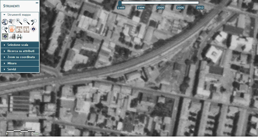

Dal geoportale nazionale ho ricavato questa immagine relativa allo stato di fatto del 1988 ...
YAFSS_195a.jpg [ 196.53 KiB | Osservato 8030 volte ]
Con un po' di spirito di osservazione si riesce comunque a ricavarne qualcosa...Continuo a cercare

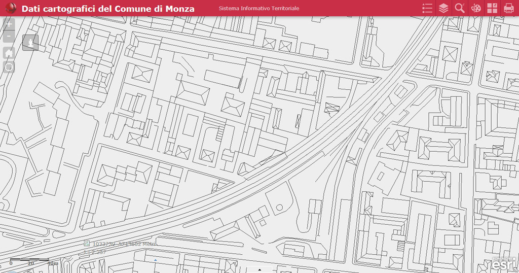

Questo è quanto si ricava del sito del comune https://sit.comune.monza.it/dati_base/
YAFSS_196a.jpg [ 222.93 KiB | Osservato 8021 volte ]
qui i binari sono leggibili, ma non so a che anno si aggiornata (credo recente) e credo che manchi comunque uno/due binari in stazione.

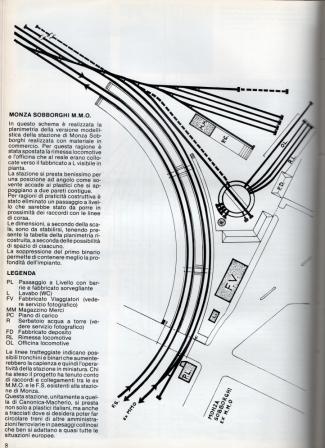

Ecco la trasposizione modellistica del piano binari. Foto tratta dalla cessata rivista "Fermodel News" nr. 19

La connessione fra la linea della Brianza e il doppio binario elettrificato era a Monza e non alla uscita di Monza Sobborghi come sembrerebbe essere nel disegno di fermodel news.

Avevo notato anche io questo particolare, infatti il disegno non mi convinceva appieno... ma non riuscivo a capire cosa non andasse :?
Dall'unica foto in mio possesso di Monza Sobborghi pre-ammodernamento si evince che tra la Monza-Molteno e la linea elettrificata ci fosse la staccionata tipica FS, quindi presumibilmente nessuna connessione tra le due linee. Monza Sobborghi, da quanto so, è sempre stata stazione solamente per la linea della Brianza centrale.

Io credo sia una semplice "licenza poetica visto che come indica Cortez nel suo post quella riportata da Fermodell è una "trasposizione modellistica" della stazione di Monza sobborghi (e anche il raggio del curvone è molto modellistico e poco reale).

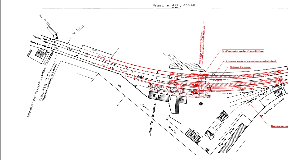

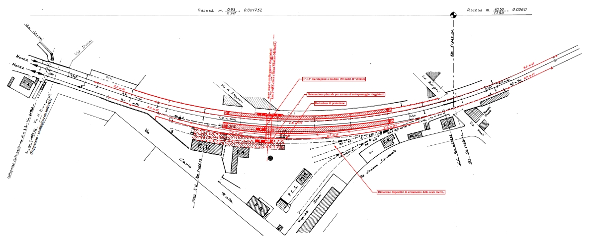

Ricordavo che durante i lavori di realizzazione del nuovo sottopasso nella stazione di Monza ebbi la possibilità di conoscere i tecnici di RFI i quali gentilmente mi fecero avere il progetto preliminare dei lavori di "Riqualificazione della Monza Molteno Lecco" ed ecco i disegni relativi a Monza Sobborghi (gennaio 2005)
vista_globale.jpg [ 182.65 KiB | Osservato 7779 volte ]
vista sx.jpg [ 244.26 KiB | Osservato 7779 volte ]
(lato Monza)

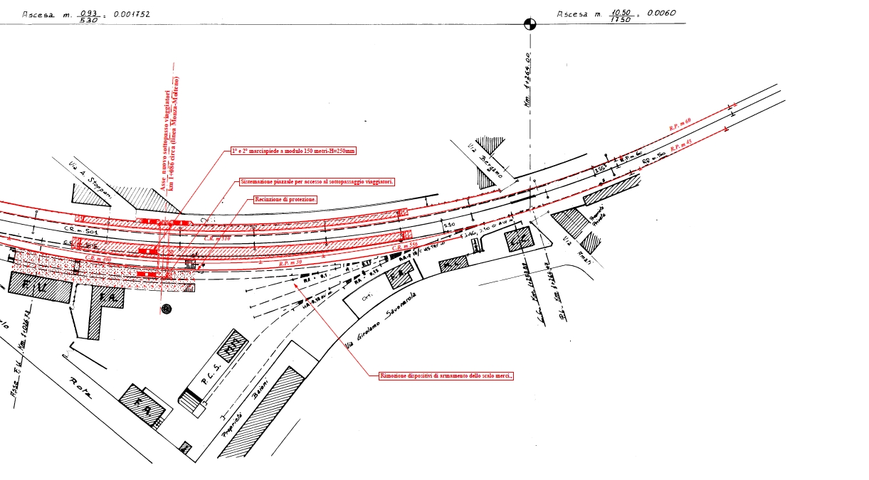

vista dx.jpg [ 238 KiB | Osservato 7779 volte ]
(lato Villasanta)
In rosso sono riportate le parti che avrebbero (o forse e + corretto dire hanno) subito modifiche
