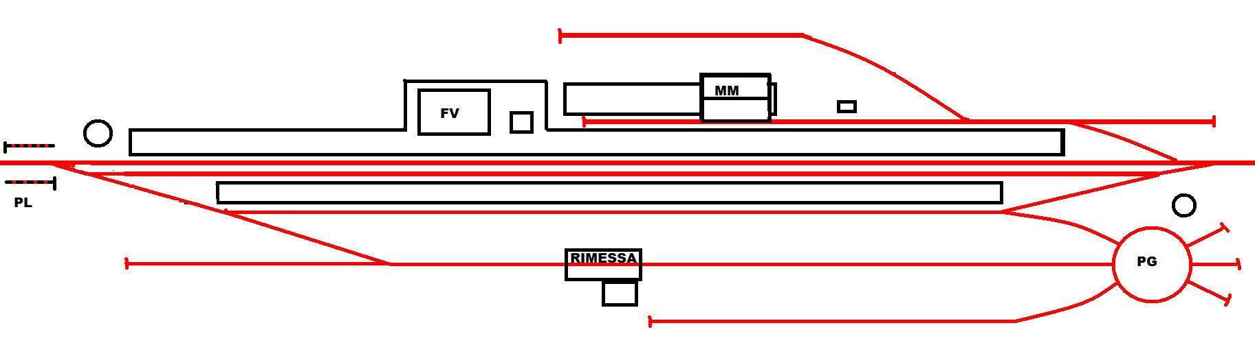

Cosa ne pensate di questo tracciato?E' realistico?

Non del tutto.
1- la rimessa così posizionata non ha senso, limita la operatività, vuole collegata con scambi da ambo le parti.
2- idem per un binario così lungo accessibile solo dalla piattaforma.
La piattaforma, in un impianto simile può tranquillamente essere servita da un solo binario, anche non passante, quindi essere di fatto la parte terninale di uno o più binari.
A memoria, cerca foto o/e mappe delle stazioni di: Calalzo, Fortezza, Merano, Aosta, Ormea, Porretta Terme, Pracchia, Piazza al Serchio, Siena, Viterbo Porta Romana, Antrodoco, Paola, vecchia Cosenza, Modica, ecc.
Sempre a memoria, mi pare che alcuni mesi fa, sulla rivista che ci ospita, o qui sul forum, sia stato pubblicato l'elenco delle piattorme FS, quindi risali alle stazioni e alle disposizioni.

Grazie Marco! Lo posteresti uno schizzo?anche fatto a penna :)
Beh, è facile, il binario a destra delle rimessa e quello morto li colleghi con due scambi, o un inglese doppio, a quello che è il binario 3 della stazione; in pratica ripeti la situazione di sinistra, salvo che il binario unico risultante finisce sulla piattaforma.
Anzi quello che adesso è un binario morto sotto la rimessa, sarebbe meglio averlo tra 3° binario e rimessa, caso mai a fianco della rimessa metti un corto morto per il ricovero dei carri carbone e scorie.
La situazione che ti si addice è quella tipo Piazza al Serchio, in rete ci dovrebbe essere al mappa, oppure la rilevi da google earth.
http://www.ferrovia-lucca-aulla.com/
Altrimenti scarica
http://www.sinap-automazione.it/sinap_2 ... 14_010.htm

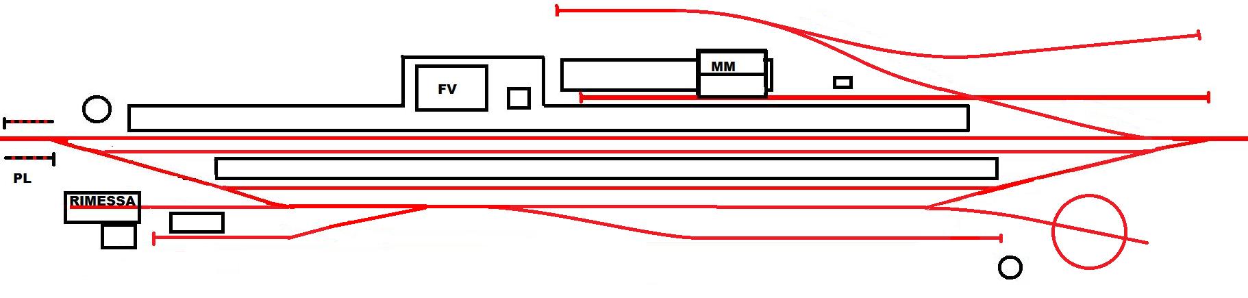

Grazie Bomby.Però l'idea di impiegare il terzo binario per rimessa e PG non mi entusiasma molto.E se facessi così? In questo modo avrei il terzo binario libero per il transito del treno.Che dici?

A me sembra buono. In sostanza 3 binari di transito del tutto liberi e un quarto binario per i servizi.
Non capisco l'utilità di quel binario che si stacca dal binario sopra il MM e va verso destra.
Cosa aggiunge rispetto al disegno originale, visto che per accedervi si impegna comunque il binario a sinistra da cui si stacca ?
Sono d'accordo.

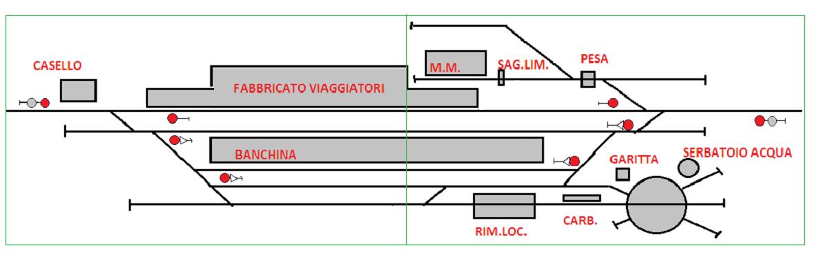

E invece di questo tracciato che mi dite?Realistico?

Certo, è corretto.
Solo, i tronchini alle estremità del 2° binario dipendono dall'epoca ambientazione ... fino a +/- 20 anni fa non c'erano.
Piuttosto raddoppia, per non dire triplica verso il binario 1, il tronchino in basso a sinistra, servono per la sosta dei veicoli di servizio e lavori.
Anche la pesa vuole spostata a sinistra (lì è sottoposta a troppo traffico), tra la sagoma e lo scambio, anzi da destra a sinistra sarebbe meglio: scambio, sagoma, pesa.
Quindi se ambienti fino a 1980 e linea non principale non elettrificata, ci stanno bene i segnali ad ala, ovvero a seconda del tipo di esercizio, anche nessun segnale in stazione, solo protezione, magari con comando a filo.
Sempre in base all'epoca, se la linea è elettrificata, ci sta bene anche la tipica rimessa alta per le scale di manutenzione della LA.

Grazie mille Marco, ma un disegnino non riesci a farmelo?

Il binario in più dalle parti del MM sarebbe un raccordo (verso un'azienda anche riprodotta), così come il tronchino che si stacca dal quarto binario (che può riprodurre una zona di carico e scarico di materiali sparsi a servizio di un'azienda con poche infrastrutture o meno).
La rimessa collegata al terzo binario è messa lì perchè possa essere acceduta anche dal terzo binario senza troppe manovre, anche in quarta va bene, ma se si deve accedere al terzo binario, occorre indietreggiare sulla piena linea e occupare persino il PL. Una soggezione all'esercizio mica da ridere.
Anche la seconda idea è valida, specie con i suggerimenti di Marco. I tronchini di sicurezza non sono sempre così necessari, e anche oggi spesso mancano. In alcune stazioni su linee secondarie (ma non troppo, talvolta!) mancava persino l'asta di manovra dello scalo che, comunque, io terrei. Avendo a disposizione dello spazio ci può anche stare una comunicazione tra 1° binario e il tronchino dello scalo merci opposta a quella già presente.
