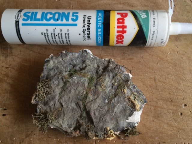

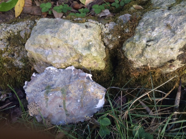

Se ti può essere utile, ti faccio vedere come ho ottenuto la riproduzione di una roccia, partendo dall'aiuola del mio giardino.
Una volta individuato il sasso idoneo (per forma e grandezza), gli ho steso sopra un manto di silicone, facendo attenzione di coprirlo su tutta l'area. Subito dopo gli ho impresso una tavoletta di compensato e ho lasciato asciugare. Il giorno dopo ho staccato il tutto e ho ottenuto lo stampo, sul quale ho quindi spalmato del gesso con dentro annegata una rete di rinforzo, ottenendo così la riproduzione del sasso originale. A gesso asciutto, sono passato alla fase decorativa. Vedi le foto. (dovendolo rifare, al posto del gesso userei altre polveri, affidandomi a quanto offre oggi il mondo dell'edilizia).
In pratica ho riprodotto ciò che madre natura ha costruito in milioni di anni.

Risultato.JPG [ 164.68 KiB | Osservato 6151 volte ]
Metodo.JPG [ 136.29 KiB | Osservato 6151 volte ]

dimenticavo.
Uno stampo in silicone ti permette di riprodurre anche i "sottosquadri" di un oggetto (limitatamente quanto basta). Uno stampo in acciaio no. Il risultato a confronto degli oggetti riprodotti è ben visibile.

Scusami Modellista, come fai ad evitare che il silicone si appiccichi sulla pietra che vuoi copiare ????

Mi ero posto il problema dell'aggrappo e non sapendo come sarebbe andata a finire ho provato lo stesso; al massimo avrei buttato via tutto. Invece ho scoperto che le pietre del giardino erano sporche di polvere, mentre la tavola in legno era pulita. Questo bastava a creare una differente tenuta delle due superfici. Ma il bello è che sul silicone lato calco rimaneva depositato un po' di sporco, che poi andava a trasferirsi sulla colata di gesso, compreso muffa e ruggine naturale e questo dava un forte aiuto alla decorazione.
Probabilmente mi ha aiutato anche l'umidità naturale delle pietre, che impediva al silicone di incollarsi.
Se non usi la lastra di compensato per dare rigidità allo stampo, puoi creare modelli di pietre curve, o spigoli di rocce ad angolo.

Io una volta (l'unica! :oops: ) in cui ho fatto un calco, ho spennellato di talco l'originale. Ha funzionato, basta non fare grumi.
