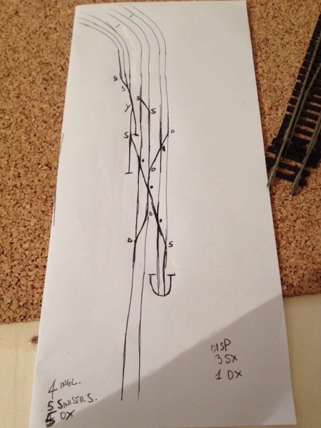

Disegno tracciato parte sx provvisorio

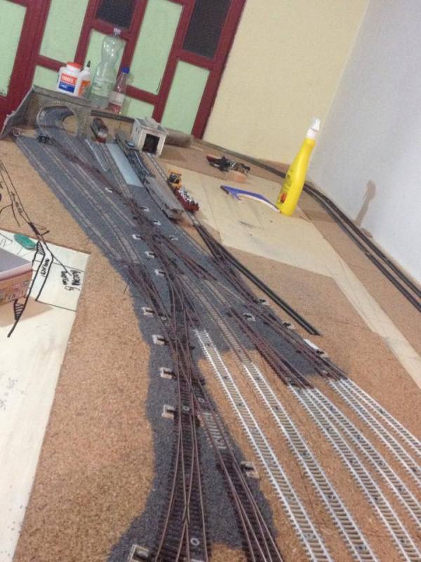

Foto parte sx
image.jpg [ 83.96 KiB | Osservato 15972 volte ]
image.jpg [ 83.98 KiB | Osservato 15972 volte ]
image.jpg [ 103.92 KiB | Osservato 15972 volte ]
Parte dx il sottopassaggio che porta ai depositi

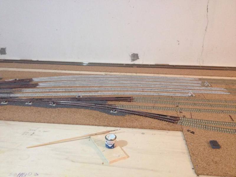

binari verniciati in bianco per l'anti dilatazione termica alle rotaie

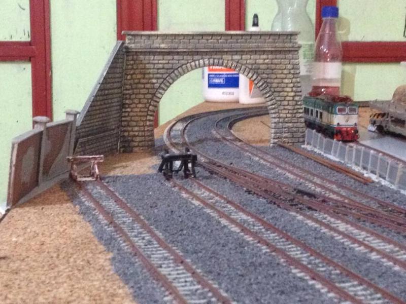

installati i muri, quello di contenimento e mureto normale.. il tronchino nero è provvisorio fino quando arriveranno quelle italiane fs

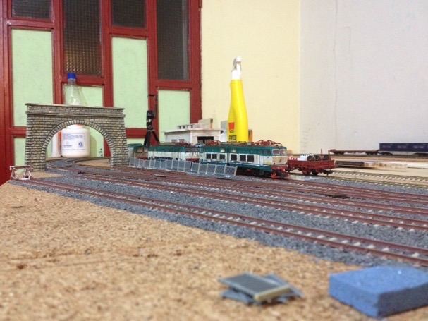

panoramica parte sx e anche installati le casse motori pneumatici degli scambi

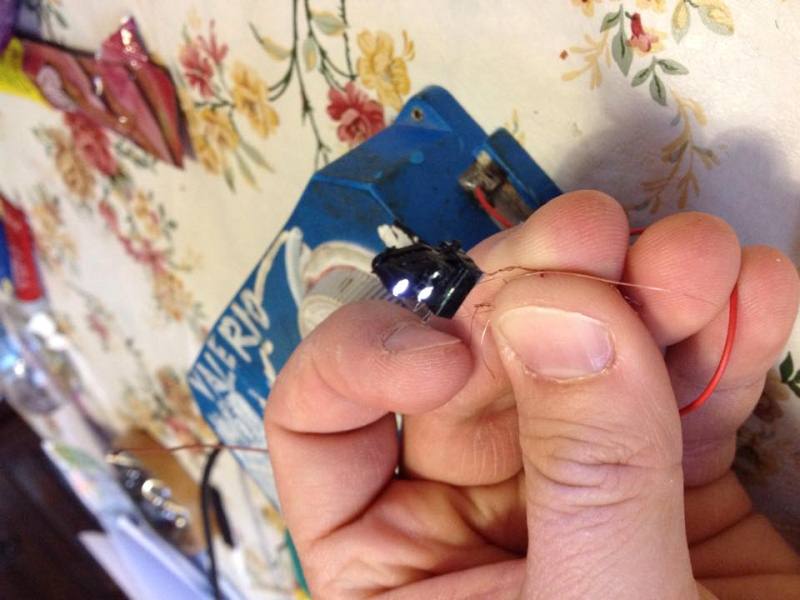

installazione dei microled alle marmotte che per poi sarà aumentato la resistenza per abbassare l'intesità di luce

Una piccola osservazione: hai piazzato il portale di galleria per nascondere i raggi di curvatura stretti, però, a fianco e sensibilmente più arretrata vi è la rimessa. Come pensi di incastrarla e giustificare la presenza di una montagna? Forse, un cavalcavia al posto del rilevato montuoso, per nascondere la curva ci starebbe meglio, che ne pensi?
Fabrizio.
 Oggetto del messaggio: Re: Plastico Fonte Nuova
MessaggioInviato: venerdì 13 febbraio 2015, 3:01
Iscritto il: giovedì 12 novembre 2009, 16:14
Messaggi: 323
Fabrizio.
ciao, quella parte non metterò la montagna, anzi i muri saranno tutti cementati con sopra ci sarà il centro della città, metterò la strada con marciapiede pedonale e infine le reti di protezioni in ferro con avviso ''pericolo di morte''
che ne dici? ci starebbe bene???
diciamo che la stazione la sto imitando piu meno genova brignole se non erro.. con sopra tutta la citta e sotto la stazione.
perchè poi infatti piu avanti verso la parte destra, ci sarà una o due cavalcavia stradale o pedonale che porterà verso giu' in stazione con parcheggi, capolinea autobus.... :roll:
accetto consigli, suggerimenti... 8)
