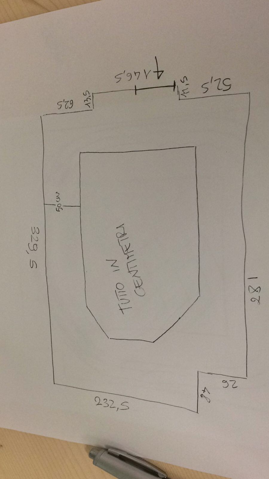

Ciao a tutti, sto pensando di iniziare a realizzare un plastico in una stanza che ormai è in disuso. Ma non sapendo usare i softwer ler la progettazione ho un po di difficoltá a tirare giù idee. Qualcuno può aiutarmi a pregettare qualcosa?? Le misure della stanza le metto in foto, e pensavo di utilizzare binari flessibili (per curve ad ampio raggio) peco e scambi peco. Grazie :D

Ciao marco, le idee sono verente tante e forse poco spazio pee realizzarlo, è per questo che cercavo un aiuto per progettarlo il meglio possibile. Al momento è un ovale che segue le pareti del muro com una stazione a 6 binari in curva (lato 232,5). La linea principale è a doppio binario e grazie ad alcuni scambi già posizionati potrei realizzare una terza limea (diesel) che corre parallelamente all'altra linea. Però ho paura che prima o poi mi venga a noia quindi pensavo di ricominciare un po da capo. SOTTOLINEO che mi poacerebbe comunque avere una stazione in curva (o comunque con una parte in curva) :D . Nelle idee avevo un plastico su doppio livello (se possibile) con una liea a doppio binario (elettrificata) con raggi ampli (sta per arrivare il 1000 acme e vorrei farlo girare senza problemi), la stazione in curva sopra citata, un piccoli deposito locomotive e uno scalo merci/stazione nascosta. Questo è quello che avevo in mentrpiù o meno. Spero di essere stato chiaro :D

Allora, capito cosa desideri, cominciamo con i paletti:
- in quello spazio le curve di raggio 600 mm ci stanno solo con una accura e precisa progettazione sulla carta
- il doppio binario è una forzatura estetica che rovina il tutto
- scambi lunghi manco a parlarne, max l'intermedio Peco
- scambi in curva meglio evitare
- stazione con 6 binari nisba, massimo 3 e il più lungo max loco + 4 carrozze
- doppio binari eviterei, caso mai due linee a binario unico
- salvo il classico ovale, i due pian sono d'obbligo, per l'esteica è meglio al piano superiore una stazione di testa.
Orientativamente suggerisco la riproduzione di due linee locali con treni di corti, magari automotori.
Corti treni merci raccoglitori o al servizio di qualche raccordo.
In poche parole per quello che desideri devi allargare la stanza a 6 x 4 metri, altrimenti diventa un ottovolante modello brucomela.
Qui trovi un esempio generato qualche anno fa, e mai costruito.
http://www.sinap-automazione.it/sinap_2 ... 14_009.htm
Ora ho in corso la progettazione di quello che dovrebbe andare nello spazio disponibile (trapezio) di circa 4 x 2,3 metri: su due piani, le curve saranno minmo 620-640 mm, ma ogni millimetro è prezioso e ci sono diversi compromessi da fare per evitare il brucomela.

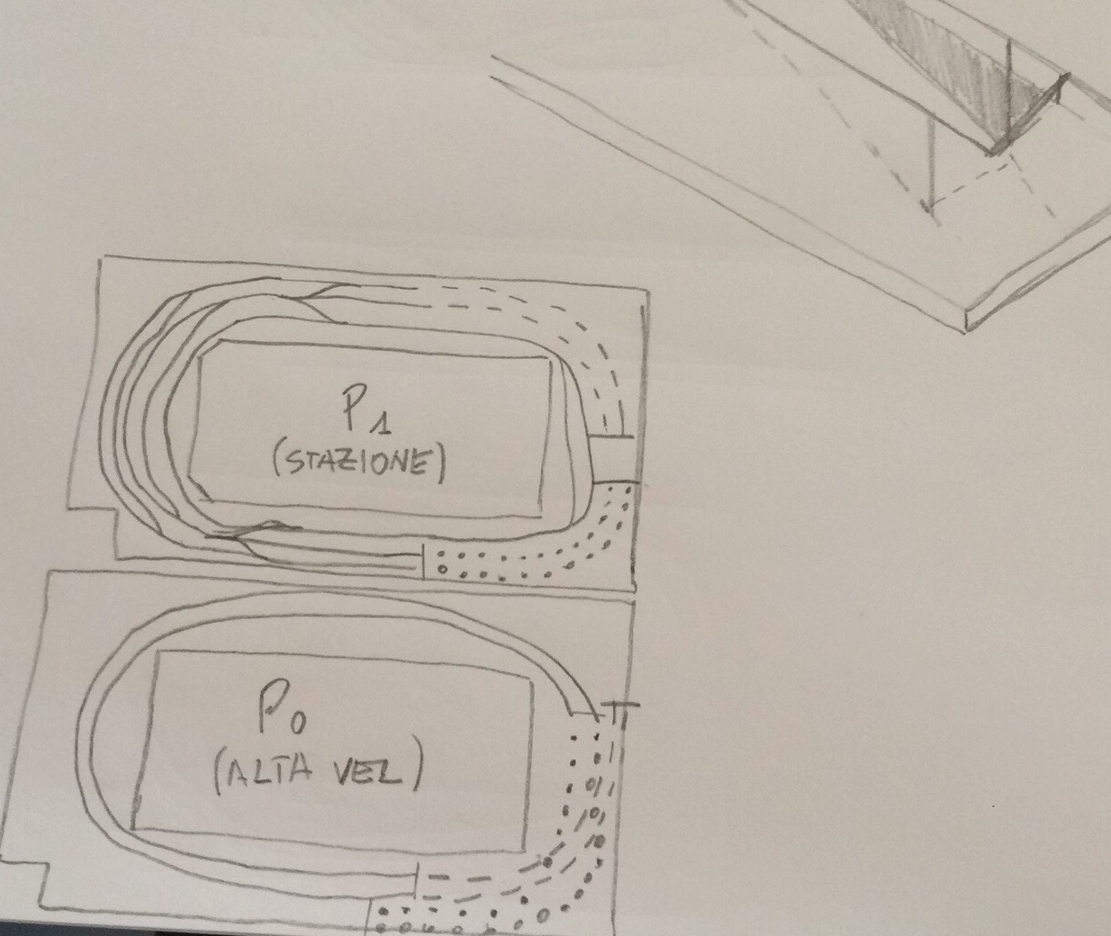

Adesso mi era venuta in mente una cosa del gente. Due piani collegati da rampe. Al piano superiore la stazione e un binario diesel con zona per le precedenze(lato porta) e al piano sottouna line a doppio binario elettrificata!!
IMG_9531.JPG [ 205.33 KiB | Osservato 10411 volte ]

Alle rampe che pendenza intendi dare? La cosa è importante.
Così come lo hai disegnato i binari d'incrocio sono lungi +/- 1,5 metri a volere essere ottimistici.

Cosi' come appare dal disegno la vedo dura.. Come fai a creare un piano zero in vista che non abbia almeno una trentina di centimetri di altezza? Per alzarti di 30 cm. con una pendeenza del 30 per 100 ci vuole una rampa lunga 10 metri.. :? oppure il solito elicoidale. A questo punto forse ti conviene rinunciare alla stazione e magari riprodurre una fermata o un casello in un tratto compreso tra due gallerie. Potresti cosi' far circolare treni anche di composizione robusta da occultare in una stazione a due o piu' binari nascosta in galleria. Il tratto potrebbe riprodurre una linea importante, magari di valico ,che giustificherebbe la presenza di tali treni .Anche se il piano 1 si trova a8 cm dal piano 0, cioè il minimo per incastrarci un rotabile, e quindi parliamo comunque di zona nascosta, non potresti infilarci le mani dentro per manipolare i rotabili e ti ci vorrebbe sempre una rampa di circa due metri e mezzo. Al limite puoi anche fare un ovale tutto in vista dato che l' osservatore si trova nel mezzo, ma un plastico a due piani direi proprio di no. Se poi intendi fare due plastici sovrapposti ma non comunicanti, tieni presente che per sorreggere il piu' alto non puoi avvalerti di gambe perchè andrebbero a disturbare il plastico inferiore, quindi ti devi avvalere solo di staffe, e poi il piano 0 deve essere sufficientemente alto da passarci sotto.

Avete poenamente ragione, è alquanto impossibile fare una coaa del genere con così poco spazio. E se invece facessi una elicoidale??? Che dimensioni hanno?? Facendo un raggio minimo di450mm, che misure devo avere??
