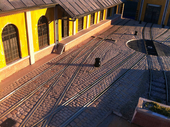

Ho realizzato un plastichetto con una rete industriale ambientato in Epoca II ed eseguo le manovre interne con cabestano e fune, con tutti i suoi bravi rinvii sul piazzale, ed é un vero divertimento.
IMG_3900---.jpg [ 194.04 KiB | Osservato 3979 volte ]
