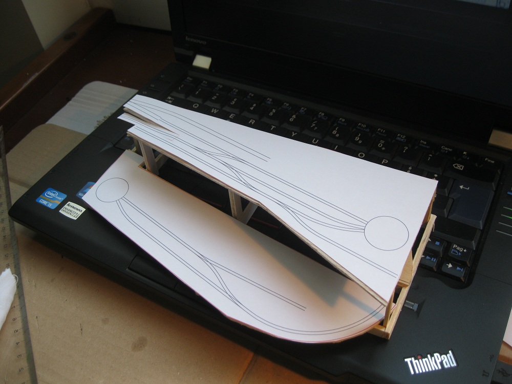

Torno sul plastico a scartamento ridotto di cui abbiamo già discusso nel filetto inaugurato da Bomby sulle idee di impianto (viewtopic.php?f=7&t=64879), poiché il progetto inizia a prendere forma concreta apro un tread dedicato.

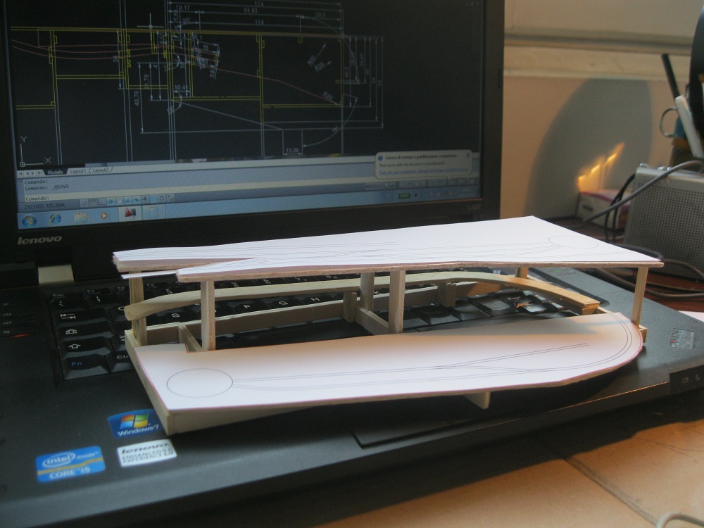

Per comodità riporto qui la vista di insieme, in queste settimane ho disegnato a CAD la struttura portante, che sarà costituita da tre moduli separabili, del primo modulo inoltre ho abbozzato un modello in scala 1:5, che intendo dettagliare ulteriormente.
La struttura è pensata per essere il più leggera possibile, ogni singolo modulo deve essere maneggiabile da una persona sola, (così da poterlo agevolmente costruire e manutenere sul tavolo di lavoro).
Il modello del plastico è caldamente suggerito su vari manuali (ad esempio quello di Le Plat e quello della 2G), ma raramente l’ho visto eseguire sui forum, per me costituisce un’indispensabile verifica del progetto, sia dal punto di vista estetico che costruttivo/funzionale.
Infine aggiungo che la stazione in basso sarà sulla banchina di un porto (ispirata da Arbatax, dalla cessata linea Cogolin – St. Tropez, e dal Pietramarina in Valpambiana), e si chiamerà Rivarossa (come tutto il plastico).

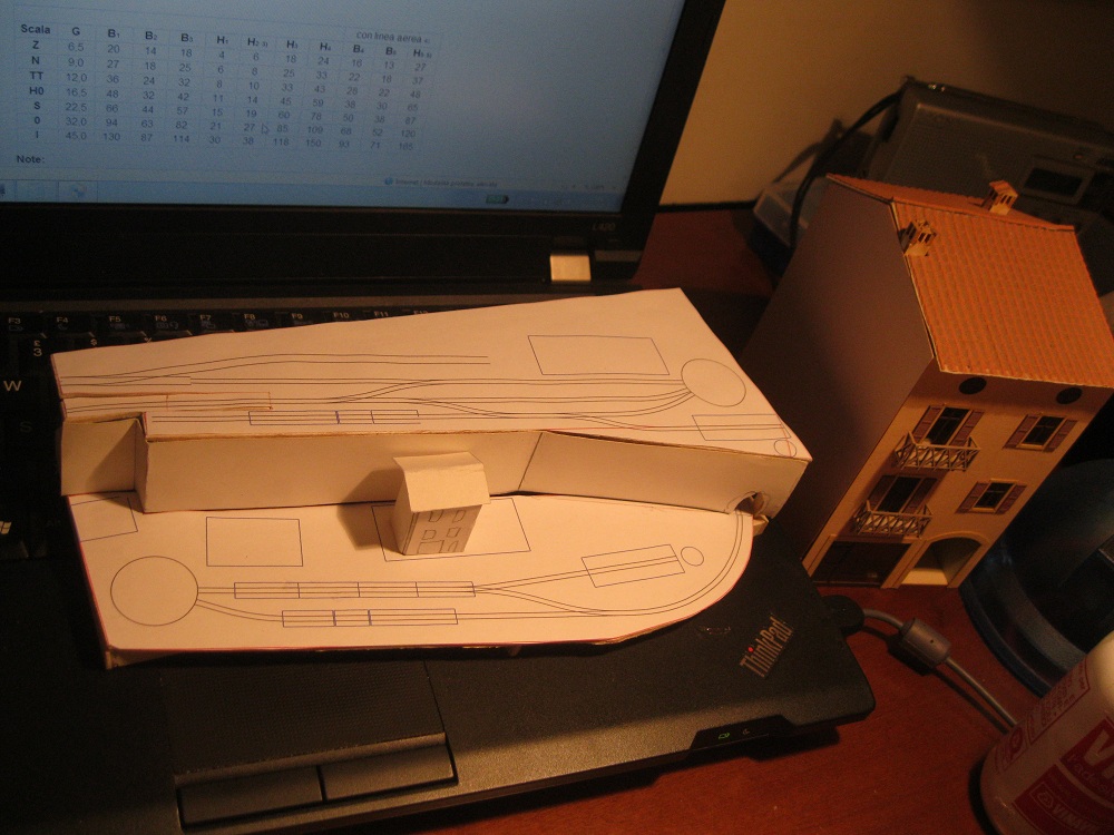

Immagini del modello 1:5
IMG_5103rid.jpg [ 185.2 KiB | Osservato 14741 volte ]
IMG_5096rid.jpg [ 191.86 KiB | Osservato 14741 volte ]

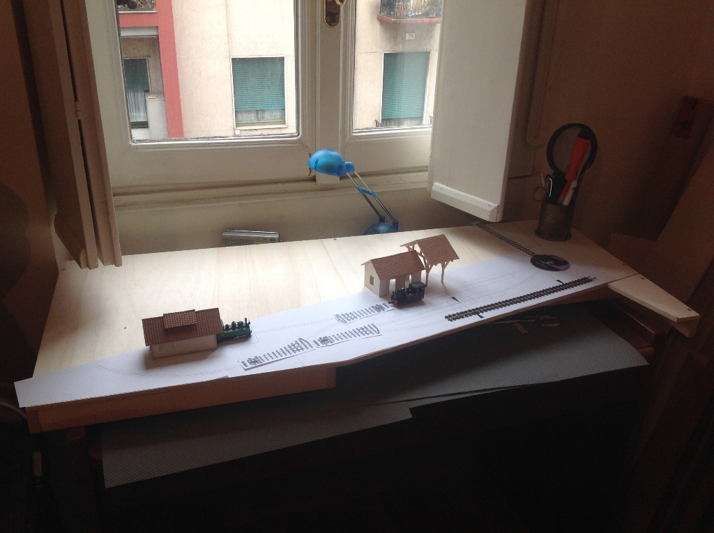

Ho completato il modello con la riproduzione di una casetta in mio possesso, le proporzioni mi sembrano corrette e l’aspetto generale piacevole, ora posso passare al modulo centrale.
Inoltre ho spostato di alcuni cm il deviatoio a scartamento normale della stazione superiore in quanto mi sono accordo che cadeva sulla divisione tra i due moduli.

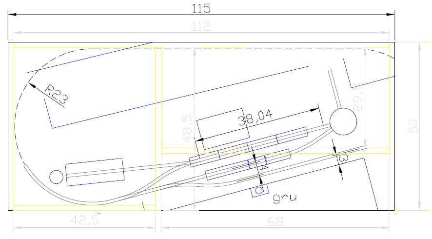

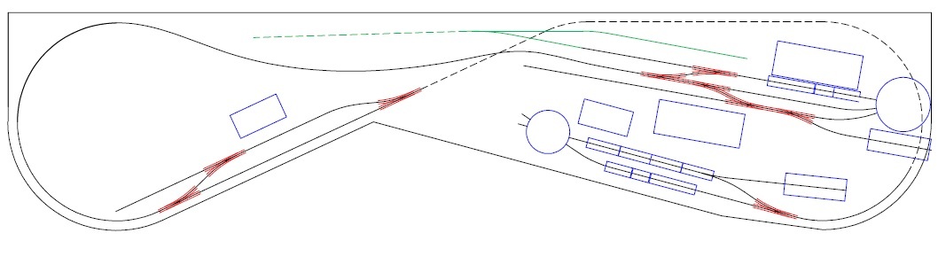

è passato un po' di tempo, tra pensa e ripensa, poi finalmente l'ultimo numero di ttm ha dato la spinta che mancava.
Il progetto è un po' modificato, ora è tutto in piano, modulare, alcuni moduli potranno essere fissi, altri saranno affiancati quando in uso.
Il primo modulo vorrebbe riprodurre una cittadina affacciata sul mare, con una piccola stazione sulla banchina del porto; nelle immagini vedete il progetto e il telaio, sto facendo qualche verifica sulla correttezza del piano di stazione.
Lo scasso sul lato davanti serve a ospitare un piccolo pezzo di mare, dietro alla stazione una fila di edifici in stile ligure, a nascondere il binario che dopo una curva a U ritorna indietro, e forse sulla sinistra qualche rilievo.
Il tutto è in epoca attuale, scartamento ridotto h0e, free lance, molto free!
