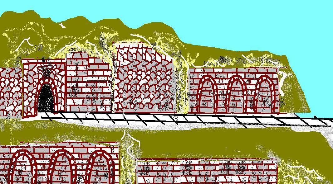

Ciao a tutti!
Voglio porre una domanda a chi ne sa più di me.
Secondo voi è plausibile nella realtà una situazione simile?Cioè con vari muri di contenimento di forme differenti, magari costruiti con tempistica differente nel corso degli anni secondo necessità e disponibiltà dei materiali.Grazie!
muri di contenimento.JPG [ 206.36 KiB | Osservato 8456 volte ]

La geometria puo' anche variare ( arcata semplice, arcata doppia, con contrafforti, etc. ), ma se fatti in pietra, la tipologia della pietra dovrebbe essere sempre la stessa.
Questo perché le pietre da costruzione, per abbattere i costi di trasporto, vengono sempre approviggionate nelle cave piu' vicine.
Cio' non toglie che il taglio delle pietre possa essere diverso a seconda delle epoche.
Penso possano essere interessanti anche costruzioni miste pietra / mattoni, ad esempio portale di galleria in pietra con contrafforti in mattoni.
A mio parere, ovviamente.
Penso che l' argomento meriti l' approfondimento e l' opinione di altri utenti.
Buona Domenica

Quindi il mio disegno potrebbe essere plausibile, infatti il colore è uniforme proprio perchè il tipo di pietra usato è uguale per tutti i differenti muri.

Immagino che il muro di contenimento sia stato realizzato in concomitanza con la realizzazione della galleria, ossia nello stesso lasso di tempo.
Percio' non vedo perché dovrebbe essere realizzato parte in pietre rettangolari e parte in pietre irregolari.
Personalmente, se dovessi realizzare un lungo muro di contenimento, varierei usando archi doppi e semplici, muri lisci con contrafforti, con altezze diverse, separando le varie parti con tratti in roccia naturale.
Utilizzerei, pero', lo stesso taglio di pietre.
Il portale della galleria, invece, potrebbe essere realizzato in maniera diversa dal muro di contenimento, ad esempio in mattoni.

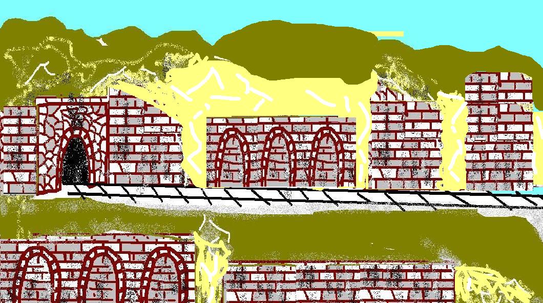

Quindi diciamo una cosa così?
muri di contenimento.JPG [ 195.46 KiB | Osservato 8434 volte ]

Secondo me va' gia' meglio.
I tratti con arcate, pero', li userei dove il muro di contenimento e' piu' alto, quello liscio, eventualmente con contrafforti, dove il muro di contenimento e' piu' basso.
Personalmente mi piace molto l' alternanza di arcate semplici ( muro piu' basso ) e arcate doppie (muro piu' alto ), nonché la presenza di nicchie, ad esempio per alloggiare segnali.

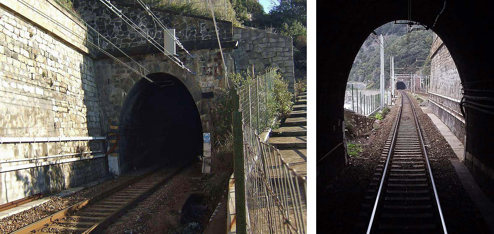

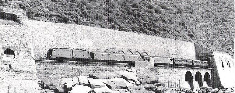

Intanto cerco delle foto e le posto.
vernazza.jpg [ 211.18 KiB | Osservato 8341 volte ]
falena.jpg [ 246.29 KiB | Osservato 8345 volte ]
muro mix.JPG [ 108.12 KiB | Osservato 8354 volte ]

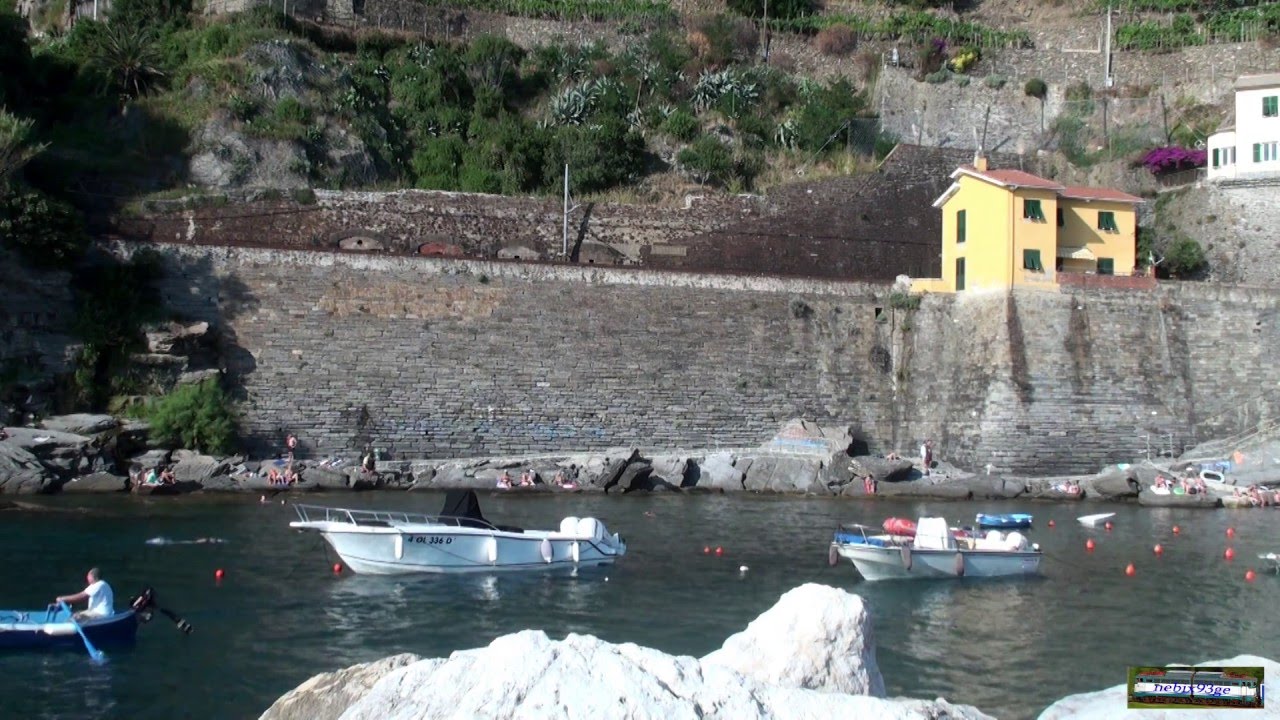

MessaggioInviato: domenica 26 novembre 2017, 16:20
levante.jpg [ 90.89 KiB | Osservato 8339 volte ]

le foto che hai postato è la linea sestri levante 5 terre dove si mischiano le opere del 1800 alle ricostruzini post belliche e poi al raddoppio avvenuto negli anni 60/70 praticamente 100 anni( di come si dice da noi in liguria) "tapulli"
comunque l impostazione arcate e muro di contenimento tipo l ultima foto che hai postato in liguria di levante è molto frequente

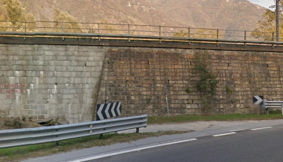

Approfitto del topic per porre un altra domanda.Che grado di inclinazione devono avere i muri di sostegno e a quale altezza si deve trovare il binario rispetto al suolo o eventualmente al mare.Esistono delle precise norme?Anche in stazione?Grazie :)
muro 2.JPG [ 67.09 KiB | Osservato 8205 volte ]
