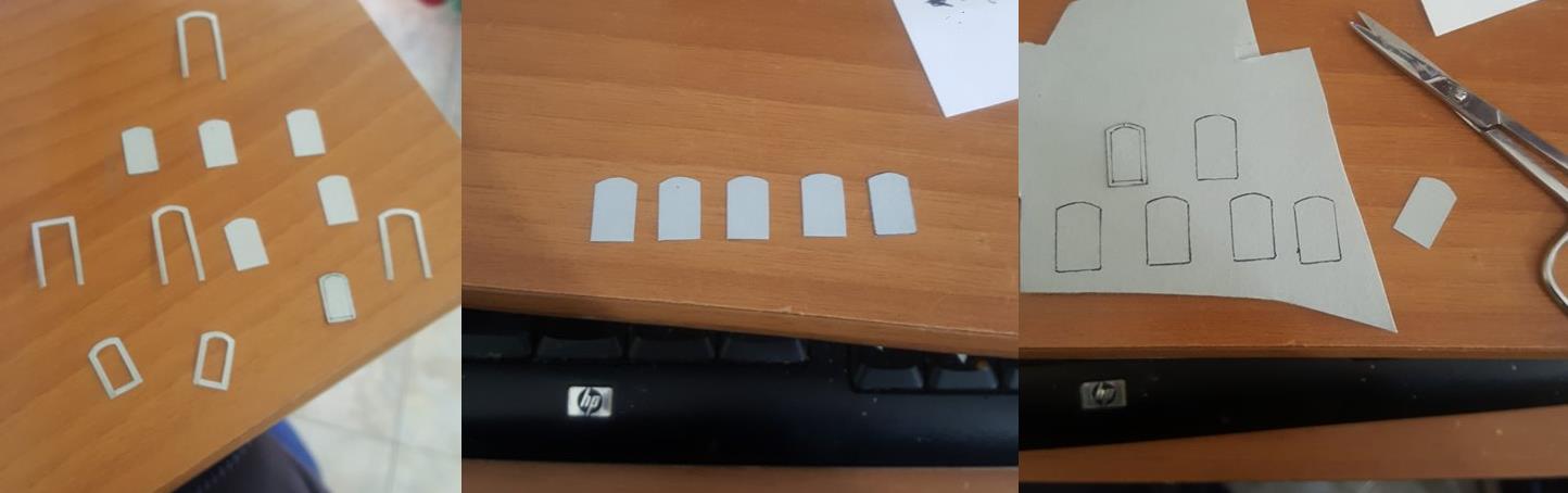

In lavorazione...base tagliata a laser e infissi stampati su acetato (un grazie agli amici Andrea e Luca)
Ho iniziato a rifinire il tutto con del cartoncino.Disegni fatti a mano e ritagliati con forbicetta :wink:
gag.JPG [ 71.09 KiB | Osservato 8103 volte ]
tag.JPG [ 48.49 KiB | Osservato 8103 volte ]

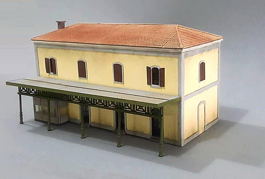

Si procede :)
gag1.JPG [ 54.28 KiB | Osservato 7716 volte ]
gag2.JPG [ 68.93 KiB | Osservato 7716 volte ]

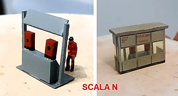

Pensilina dotata di led e plafoniere fotoincise...Spesso questi particolari sono fuori scala addirittura in H0...In N ho cercato di mantenermi il più possibile vicino alla scala 1:160 :)
t1.JPG [ 70.16 KiB | Osservato 7571 volte ]
t2.JPG [ 93.31 KiB | Osservato 7571 volte ]
t3.JPG [ 126.42 KiB | Osservato 7571 volte ]
t5.JPG [ 113.9 KiB | Osservato 7571 volte ]
t3 - Copia.JPG [ 119.87 KiB | Osservato 7571 volte ]

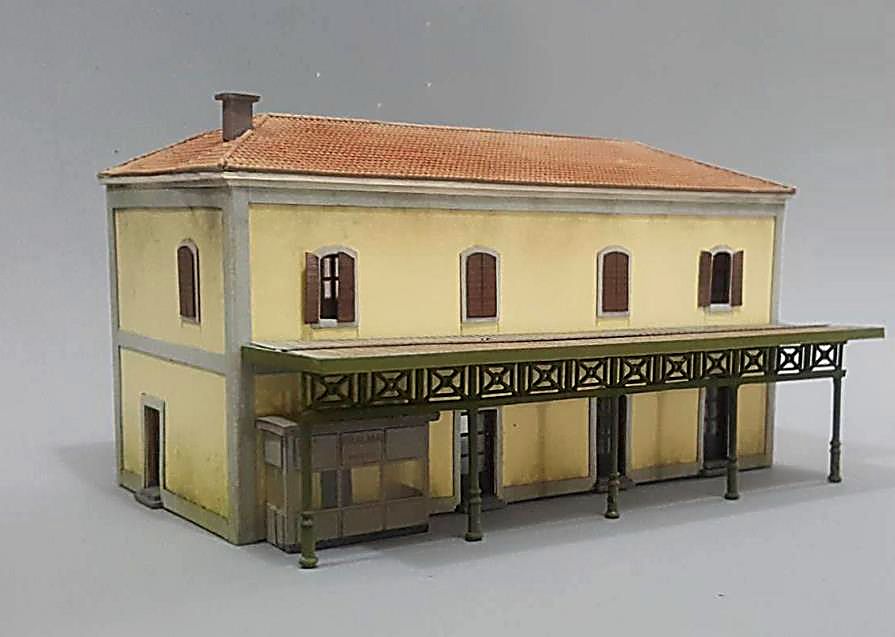

Questa mattina mi sono velocemente divertito così :D
ft.JPG [ 131.38 KiB | Osservato 7435 volte ]

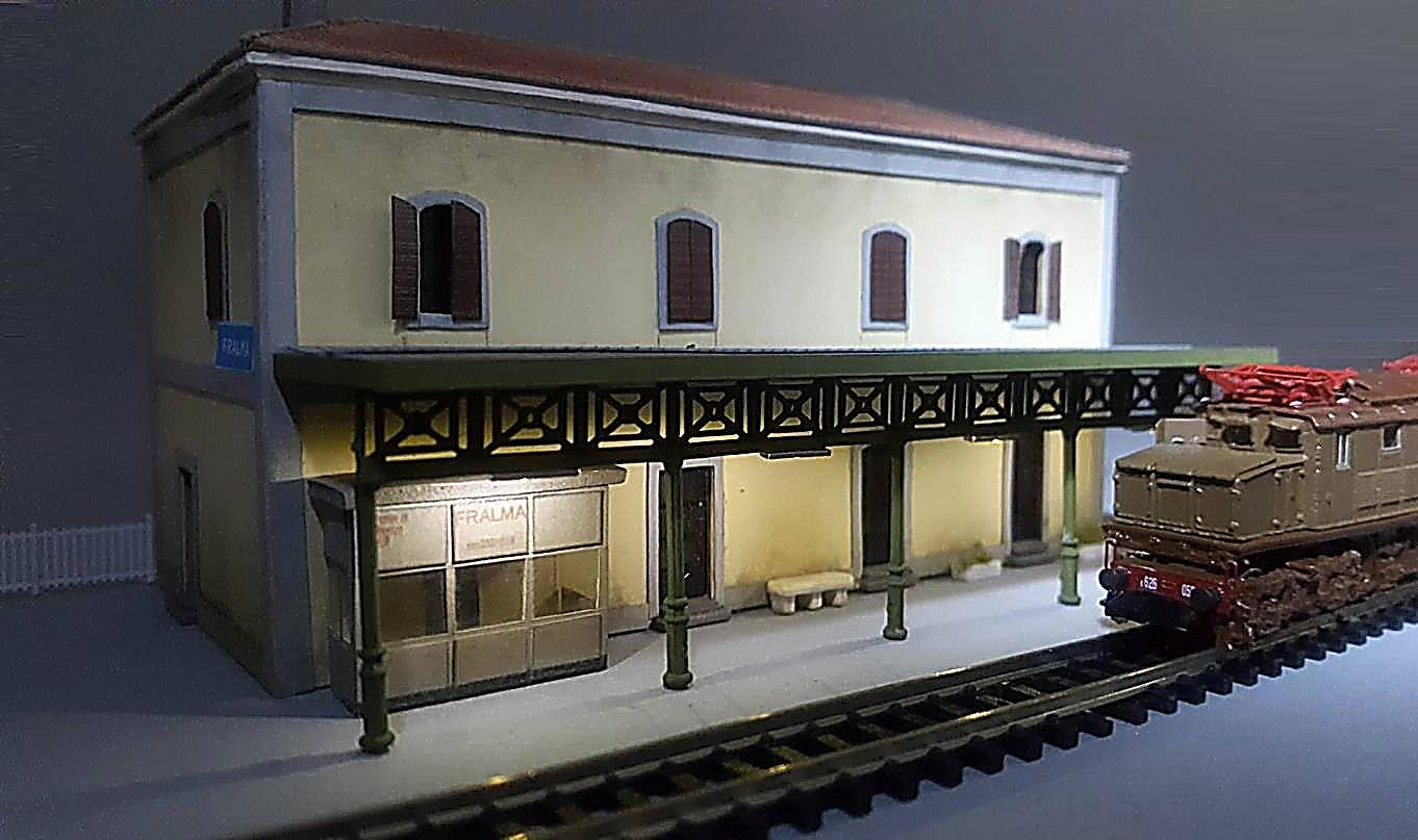

Aggiunti pluviali e qualche altro piccolo particolare...La pensilina è ancora solo appoggiata e non fissata.
z2.JPG [ 52.4 KiB | Osservato 7171 volte ]
