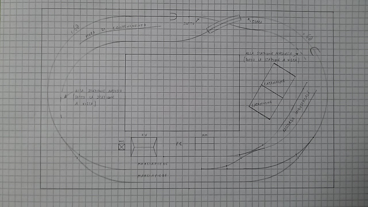

Ho buttato giù questa bozza: come ho scritto i raggi esterni sono 60 cm, quelli interni 50 cm. Un punto debole potrebbero essere le pendenze, però credo oggettivamente che un treno di una loco con 3 carrozze possa affrontarle. Per quanto riguarda il fatto che tu preferiresti avere 3 binari di stazione, si dovrebbero modificare le radici, aggiungendo un ulteriore deviatoio per parte e diminuire l'interbinario a 7,5 cm anziché 10 cm come nel disegno (anche se secondo me è abbastanza una forzatura). Il binario a raso dietro la stazione non sono riuscito ad inserirlo, ma ho inserito due tronchi come raccordi industriale. La stazione nascosta non l'ho disegnata apposta perché è bene che la disponga tu secondo le tue esigenze e le parti lasciate in bianco potresti riempirle con rilievi e vegetazione. Lo spazio lasciato all'operatore è 60 cm x 90 cm: non so quale sia la tua corporatura, sappi che io sono 1,90 m di altezza e peso più di 80 kg, e mi ci muovo abbastanza agevolmente.
Quanto detto dal buon Paolone è sacrosanto, infatti so che molti storceranno il naso guardando questo mio bozzetto. Se ti affascina il ridotto non indugiare a scriverlo: basta vedere il mio nickname e leggere il messaggio di Paolone.
L'8 secondo me limita troppo le percorrenze e rischia di stancarti dopo poco, dato che il tragitto stazione-stazione nascosta e viceversa è talmente breve che può essere paragonato al classico ovalone con la stazione sul lato a vista e la stazione nascosta sull'altro lato, separate da uno sfondo.
Nel caso si volesse fare un esercizio punto-punto nel plastichetto allegato, il treno almeno deve percorrere praticamente tutto il perimetro del plastico, non solo la curva in uscita dalla stazione come nell'8.
Spero di essere stato esauriente, se hai bisogno contattami pure.

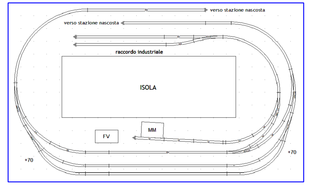

Buonasera a tutti, come preannunciato ho elaborato un progetto di partenza che cerchi di soddisfare tutte le esigenze del caso.
Sono ben accetti consigli, critiche e suggerimenti di ogni tipo. :D

Vedo che ci sono stati molti interventi.
Se vuoi da parte ho già qualcosa di pronto in quanto a progetti, quelle dimensioni sono piuttosto standard per chi è alle prime armi e quindi posso andare di archivio.
Posso dire che a me convince poco la soluzione col buco in mezzo? Ogni volta passare sotto, dare una craniata una volta ogni due al telaio, mah.
Piuttosto dove troverà posto questo impianto? Se hai accolto la soluzione non a tavolato unico ma perimetrale, c'è posto per sviluppare l'impianto lungo le pareti? Nel fermodellismo conta più lo spazio in lunghezza che in larghezza.
Se vuoi ti dò un consiglio, se vuoi vedere qualche progettino che ho fatto in passato: c'è un mio vecchio topic [IDEE&PROGETTI] idee e fantasia in cui ho fatto una raccolta di idee su commissione o meno. Se non ricordo male c'è qualche progetto che soddisfa i tuoi requisiti di spazio.

Grazie per i suggerimenti; il plastico verrà costruito in mansarda e inizialmente avevo pensato ad una soluzione perimetrale ma la struttura della stessa stanza non me lo permette purtroppo.
Farò di sicuro una capatina per vedere i tuoi progetti e so già che saranno una grande fonte di spunti. :D
Nel frattempo posterò altri progetti con relative modifiche.

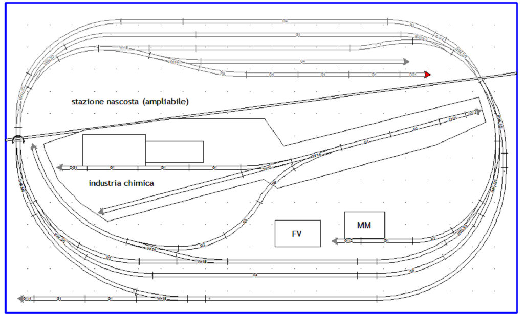

Buongiorno a tutti, come promesso ieri sera, ho visitato il topic [Idee & progetti] "Idee e fantasia" di Bomby e ho elaborato un progetto di base ispirandomi (forse un po' troppo :mrgreen: ) al progetto della stazione di San Matteo sul Panaro, visitabile alla pagina 9 del topic sopracitato.
Per avere un maggiore esercizio passeggeri ho aggiunto un polmone alla stazione e ho dovuto ridurre i tronchi di manovra dei vari raccordi per poter accogliere convogli composti da almeno due ferrocisterne e una loco da manovra.
Le due stazioni sono separate da uno sfondo e al posto dei portali si potrebbero adottare soluzioni come cavalcavia o simili.
la stazione nascosta è sicuramente ampliabile.
Come al solito i vostri consigli e le vostre critiche sono preziosi quindi non esitate. :D

 Oggetto del messaggio: Re: Progetto 230x140 cm
MessaggioInviato: venerdì 8 dicembre 2017, 17:50
Quando dicevo di progetti in archivio, pensavo a quello, se vuoi lo puoi pure riciclare tale e quale, non mi offendo :mrgreen: .
Per il resto, un minimo di scalo merci normale glielo lascerei. Ora, tu data la tua età, molto probabilmente non li hai mai visti o quasi, se non sotto forma di parcheggi o edifici sgarrupati. In realtà fino a pochi anni fa (ante "rete snella", o meglio anoressica) erano, seppur abbandonati (il traffico merci con treni raccoglitori andò estinguendosi nel corso degli anni '90 per morire definitivamente o quasi nel nuovo millennio), presenti in ogni stazione, anche la più piccola. Dato che tu ambienti il tuo plastico negli anni '90 (io ho 7 anni in più di te ma farei la stessa scelta), lo lascerei comunque rappresentato. Anzi, un qualche carro lo si potrebbe pure movimentare tramite tradotta o raccoglitore.
Per il raccordo, non so che azienda hai intenzione di riprodurre, perchè limitarsi alle sole cisterne? In base al tipo di produzione una azienda può ricevere e spedire diverse tipologie di merci che vanno caricate su diversi tipi di carri.
PS: noto che nel progetto hai usato gli scambi curvi Roco con il raggio di deviata da 36 cm: te li sconsiglio, i rotabili di produzione odierna già faticano a sopportare raggi di curvatura attorno a 42 cm. Quello per un plastico progettato oggi è il minimo minimo minimo sindacale, più si aumenta e meglio è. Nel mio progetto avevo usato binari Piko (solo sezioni e senza flessibili, per facilitare un eventuale neofita). Non è un delitto mescolare binari e scambi di produttori diversi, basta avere qualche accortezza.
Poi, se hai notato ai bordi dell'impianto ci sono due tratti di binario curvi e senza scambi, parte dietro e parte davanti: servono per evitare che manovre nella stazione nascosta sconfinino nella parte a vista.

Grazie per i consigli; per quanto riguarda l'armamento purtroppo ho già da parte qualche deviatoio Roco line e tra questi ho diversi scambi curvi R2/R3. Preoccupato per la circolazione, un mesetto fa ho montato un piccolo circuito con annessi scambi curvi e facendo viaggiare diverse tipologie di convogli ho potuto notare, con mia sorpresa, che a velocità moderate non deragliano, né in traino né in spinta. Quindi penso proprio che utilizzerò questo tipo di armamento avendo una particolare accortezza nel fissare le radici della stazione nascosta. (Terrò presente il tuo consiglio per sviluppi futuri :D ).
Io abito a Casalpusterlengo e la relativa stazione si trova sulla direttissima Milano-Bologna ed è snodo anche della linea a trazione termica Codogno-Pavia.
Di fianco al FV è presente un piano di carico con relativo MM servito da un modesto raccordo dove "risiede" una vecchia D245 ancora impegnata nelle manovre per portare le ferrocisterne che arrivano in stazione fino al fascio di presa e consegna.
Non ho avuto la possibilità purtroppo di vedere all'opera i famosi treni raccoglitori ma so benissimo di cosa parli e penso che sarebbe bello ricavare un angolo in cui posizionare un MM con relativo binario tronco, quindi cercherò di inserire anche questo elemento nel progetto.
Grazie ancora, :D
Pietro

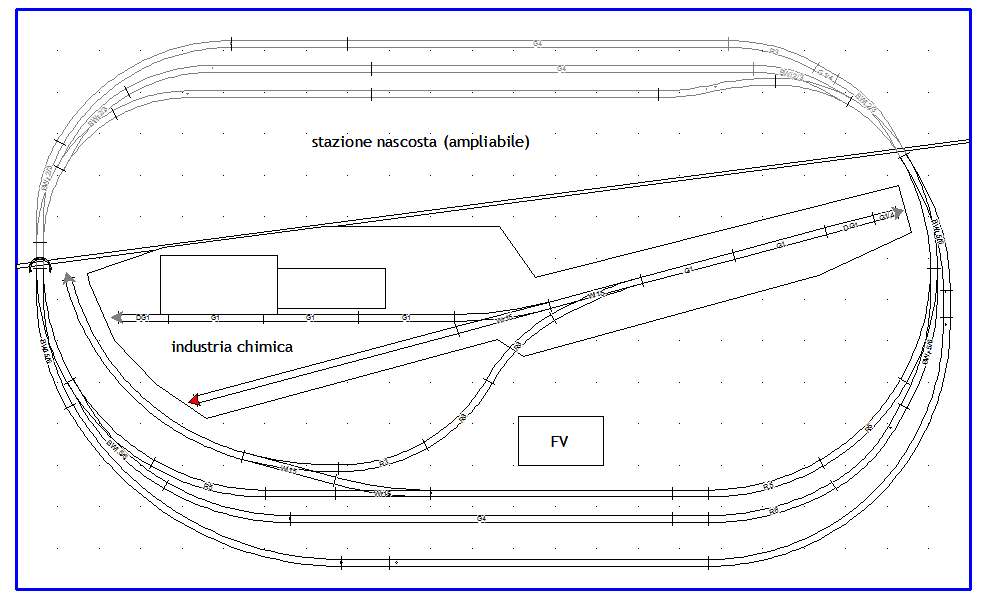

Ecco la modifica sopracitata.
In più ho aggiunto un binario morto in basso a sinistra per eventuali carri cantiere o simili e due tronchi ad ampliare la stazione nascosta per stazionare 668 o altri convogli corti a trazione termica.
Ancora una volta criticate e consigliate liberamente :D
