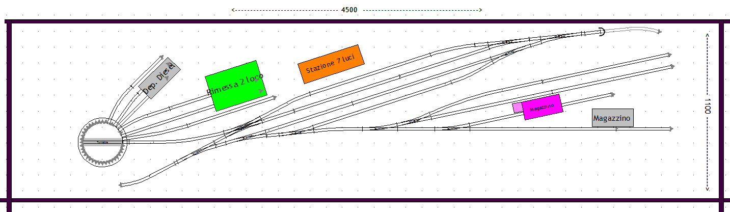

Oddio.... senza avere le misure è un po' difficile dare giudizi.....
Comunque.... Roco R3, che se non sbaglio è 434mm di raggio, forse è un filo scarso.... io starei almeno su R450, questo perchè l'accoppiata salita e curva stretta diventa problematica, soprattutto con convogli di lunghezza realistica... insomma... facile che il treno inizi a slittare e non ce la faccia (anche se materialmente è in grado di fare una curva di quel raggio). Io per stare tranquillo, visto che lo spazio c'era, non sono mai andato sotto a R484.
Poi... personalmente sulla doppia linea.... eviterei.... meglio una bella linea singola.... soprattutto perchè negli spazi tipici di un plastico casalingo la doppia linea resta meno realistica.... con una linea singola riesci a gestire meglio gli spazi e fare dei tratti in vista verosimili (curve larghe e altro). Poi anche lì dipende dal sistema di gestione del plastico..... se è digitale, puoi fare di tutto anche con un binario singolo, magari con una stazione nascosta bella ampia in modo da alternare il passaggio dei treni nei pezzi a vista.
Riguardo al codice 75, secondo me lo puoi usare indifferentemente ovunque... si tratta solo di calcolare bene pendenze (ed eventualmente la leggera sovraelevazione in curva) evitanto cambi di pendenza bruschi e soprattutto l'effetto "caramella" (cioè che un binario è più alto dell'altro e nello spazio di pochi centimetri l'effetto si inverte). Io ad esempio ho steso i binari con una precisione leggermente maniacale (non solo livella, ma anche app che trasformava il telefono in un inclinometro portatile), per verificare pezzo per pezzo che non ci fossero inclinazioni, dossi o avallamenti anomali.....

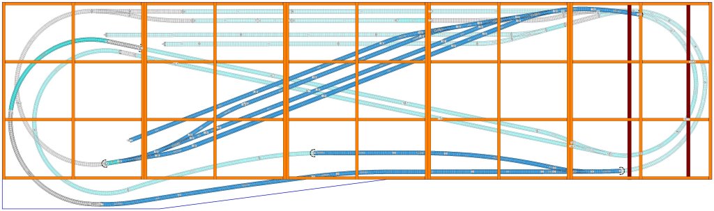

Beh.... oddio... dipende.... per far circolare i treni senza problemi è tranquilla..... sono comunque curve un po' brutte... nel senso che sono irrealistiche (al vero non mi ricordo più di quanto, ma dovremmo stare ben oltre i 1000). Ovviamente i treni girano, ma quando entrano in curva sembra che il convoglio "si spezzi".

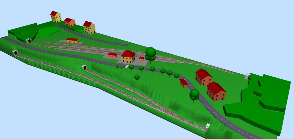

Io ho dovuto penare un po', ma nel mio plastico in costruzione ho usato le curve R484 solo per i tratti nascosti, dosando zone a vista e zone nascoste in modo da avere in vista solo tratti molto larghi... con gli scambi peco lunghi... in pratica nei pezzi visibili non c'è nulla di più stretto di un R1500 (o giù di lì)
Questo è il rendering.... è largo 4,80m e profondo 1,20 sul lato destro e 1,40 su quello sinistro

E questo è come è fatto "sotto". In pratica partendo dalla stazione, prende la rampa che scende al piano inferiore, la linea si sdoppia (prima stazione nascosta) ed esce da due diverse gallerie sulla sinistra (doppia linea di parata). Poi le due linee si riuniscono subito prima del nuovo ingresso in galleria, curva nascosta, scambio, seconda stazione nascosta e poi rampa a salire e tornare da sinistra verso la stazione.

In realtà è ben più che la sola curva. La rampa è al 3% (oltre è meglio non andare) e finisce ben oltre la curva. Semplicemente in quei tratti, oltre alla montagna vera e propria, ci saranno dei falsopiano e uno spessore più sottile del territorio, per lasciare sotto lo spazio al treno senza ostruire troppo la vista

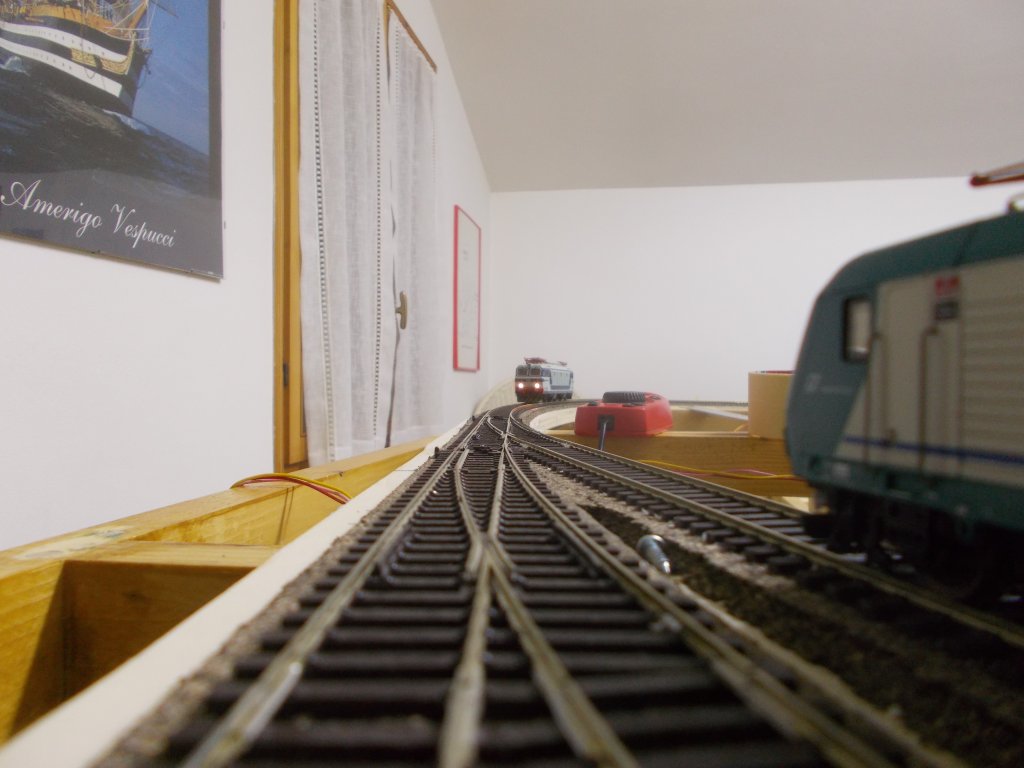

raggio 480 è un pò al limite canonicamente, ma nel mio plastico ho un elicoidale con raggio 500 (vedi foto, particolare a sinistra) sul quale salgono con disinvoltura convogli con 7 carrozze (motrice ACME)
Con 6 centimetri non ti ci entra neanche la mano, figuriamo il braccio. Una coppia di elicoidi però ci sta, e con questi puoi scendere quanto vuoi.
