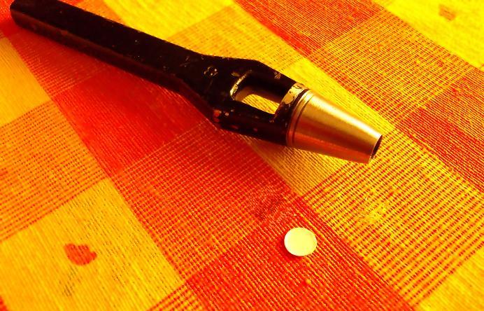

MessaggioInviato: sabato 27 gennaio 2018, 14:47
Io uso questa e funziona egregiamente :)
https://www.ebay.it/itm/PADRE-1500-FUST ... SwD8BZbNS1
fustella.JPG [ 83.06 KiB | Osservato 4818 volte ]
