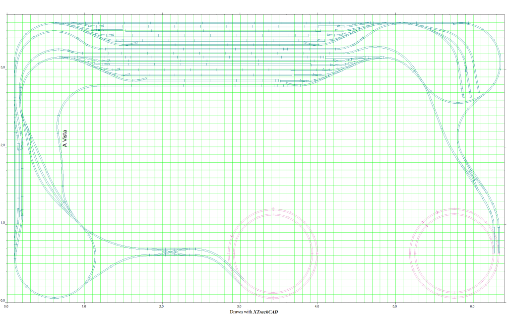

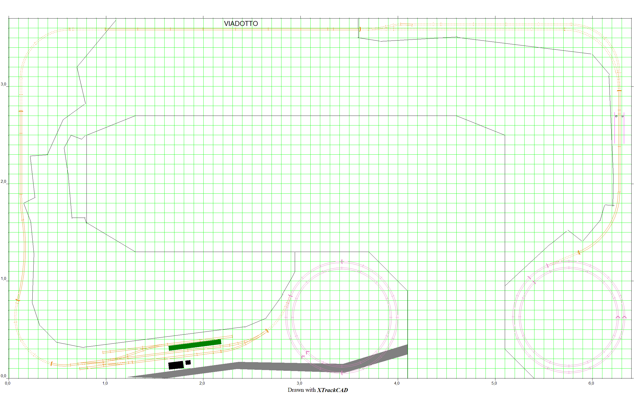

Ciao a tutti,
mi sono iscritto solo da pochi giorni al forum e colgo l'occasione per presentarmi e proporvi un'idea di plastico che vorrei realizzare.
Sono un appassionato di ferromodellismo da sempre e da qualche anno sto cercando di progettare un plastico per me e per mio figlio che mi sta seguendo in questa passione.
In realtà sono alle prime armi, da un punto di vista "pratico" perché questo è il mio primo (e credo anche unico) plastico. Nel tempo ho abbozzato più progetti poi abbandonati anche a causa di modifiche nella disponibilità del locale che doveva ospitare il plastico stesso e quindi della necessità di adeguarsi a spazi diversi.
Nel frattempo ho accumulato un po’ di materiale da destinare alplastico, compreso anche diverso materiale rotabile.
Lo spazio che ora ho disponibile è abbastanza importante e ho anche la “necessità” :) di inserire alcuni elementi nel progetto anche se a volte potrebbero portare a soluzioni non troppo “ortodosse”. Quindi ad esempio:
- Una linea principale doppia ed una secondaria
- Una stazione principale con almeno 210 cm di lunghezza utile ed una secondaria più ridotta
- Un piccolo scalo merci ed una zona ricovero con piattaforma e rimessa
- Un ampio “garage” nascosto per ospitare diversi convogli che già possiedo
Quindi dopo varie vicissitudini sarei arrivato a questa idea. Purtroppo non ho una simulazione 3d, l’ho progettata con xtrack cad. Spero si riesca a capire.
Qualche indicazione:
- Tre livelli: piano stazione principale, piano nascosto (-1), piano linea secondaria (+1)
- Distanza tra i tre piani poco più di 20 cm (circa 2,5 giri di elicoidale al 2,5% di pendenza al binario interno - 8 cm a spira - raggio binario interno: 50.5, dovrebbe andar bene come pendenza anche per convogli da 2 mt o più)
- Il "garage" è molto articolato, ospita parecchi convogli, un paio anche molto lunghi (tipo merci in transito), ha due racchette per l'inversione e due fasci separati da usare in entrata e uscita contemporaneamente. Ci sarebbe anche un piccolo tratto a vista (80 cm), non so se è troppo breve
- Gli elicoidali dal piano "garage" al piano stazione sono doppi mentre quelli dal piano stazione alla linea secondaria (sopraelevata) stanno fisicamente sopra agli altri, solo un binario (esterno) e non sono collegati a quelli sotto.
- La zona merci può muovere convogli senza interferire con la stazione
- La linea secondaria è raccordata in stazione sia a destra che a sinistra. Il binario tronco 1bis fa da "testa" con il binario 3 tronco della stazione secondaria.
Cosa ne pensate? Errori evidenti.. cose da migliorare, togliere o aggiungere.. Ancora è solo un progetto quindi tutto si può ancora cambiare…
Un saluto a tutti e grazie in anticipo a chi vorrà esprimere qualche opinione o dare qualche suggerimento.
Danilo

Se è uno dei tuoi primi progetti mi pare buono ancorché migliorabile.
Alcune osservazioni:
- in genere i binari di linee diverse (come una secondaria che si stacca da una linea principale) si cerca di mantenerli il più possibile indipendenti. Tu, sia il deposito locomotive che la secondaria le allacci prima alla linea a doppio binario. Il posto c'è per renderle indipendenti.
- le comunicazioni a forbice come le hai disegnate tu (a X) non sono così comuni, al vero si preferisce realizzare i due rami separati (in configurazione \ / o / \ cambia poco);
- farei maggiore attenzione ai raggi di curvatura, vero che hai deciso di partire con un minimo di 50 cm, ma esteticamente sono sempre bruttini e non basta nascondere in galleria solo la parte dove la curvatura è più stretta. Molto meglio essere equilibrati e introdurre delle curve di raccordo parabolico come al vero, che se anche buttano su un raggio ristretto, danno un aspetto estetico molto migliore ai treni in transito.
- personalmente disporrei in modo differente gli scali merci sia della stazione principale che di quella secondaria. Nella stazione principale, sposterei a destra i fabbricati di stazione in luogo del tronchino esistente (o accorcerei il medesimo) e al posto della sottostazione elettrica piazzerei lo scalo merci nella forma classica (darei un'occhiata alla configurazione degli scali merci presenti sulla Direttissima BO-FI). La curva in uscita di stazione a destra o la si allarga o la si potrebbe occultare con edifici anche industriali; in luogo dell'attuale scalo merci si può realizzare un raccordo verso un'azienda. Per la secondaria discorso analogo. Il tronchino posto verso lo spettatore può diventare un raccordo industriale e c'è spazio (specie se si allungano un pochetto anche i binari di stazione usando uno scambio curvo nella radice sinistra) per la creazione dello scalo merci pubblico a lato del FV dal lato sinistro: un semplice tronchino con asta di manovra che dà accesso a PC, MM, sagoma e pesa è più che sufficiente.
- solo 4 binari passanti per la stazione mi paiono pochini, ne aggiungerei almeno un altro paio (V e VI, di cui almeno il V servito da marciapiede), e renderei passanti i tronchini già ipotizzati.
- per quel che riguarda il DL, renderei indipendenti le rimesse dalla piattaforma girevole, il posto c'è per allacciarle con un semplice scambio. Al vero si cercava sempre di fare così dato che un guasto alla piattaforma avrebbe bloccato tutto l'impianto. Bene invece la presenza di tanti binari lunghi per il ricovero dei convogli e delle carrozze: di solito erano più i binari scoperti che quelli coperti. Sulla scorta dei progetti dei depositi pubblicati su TT, farei giusto un po' di attenzione nel piazzare le varie aree ed attrezzature necessarie in un deposito vero (depositi carbone, caricatori di carbone e acqua, fosse di visita, ecc.). E, se posso dare un consiglio scenografico, meglio portare in primo piano la piattaforma e la rimessa e lasciare dietro i binari di ricovero, in modo da usare la piattaforma come passerella ove ammirare i modelli da tutte le angolazioni.

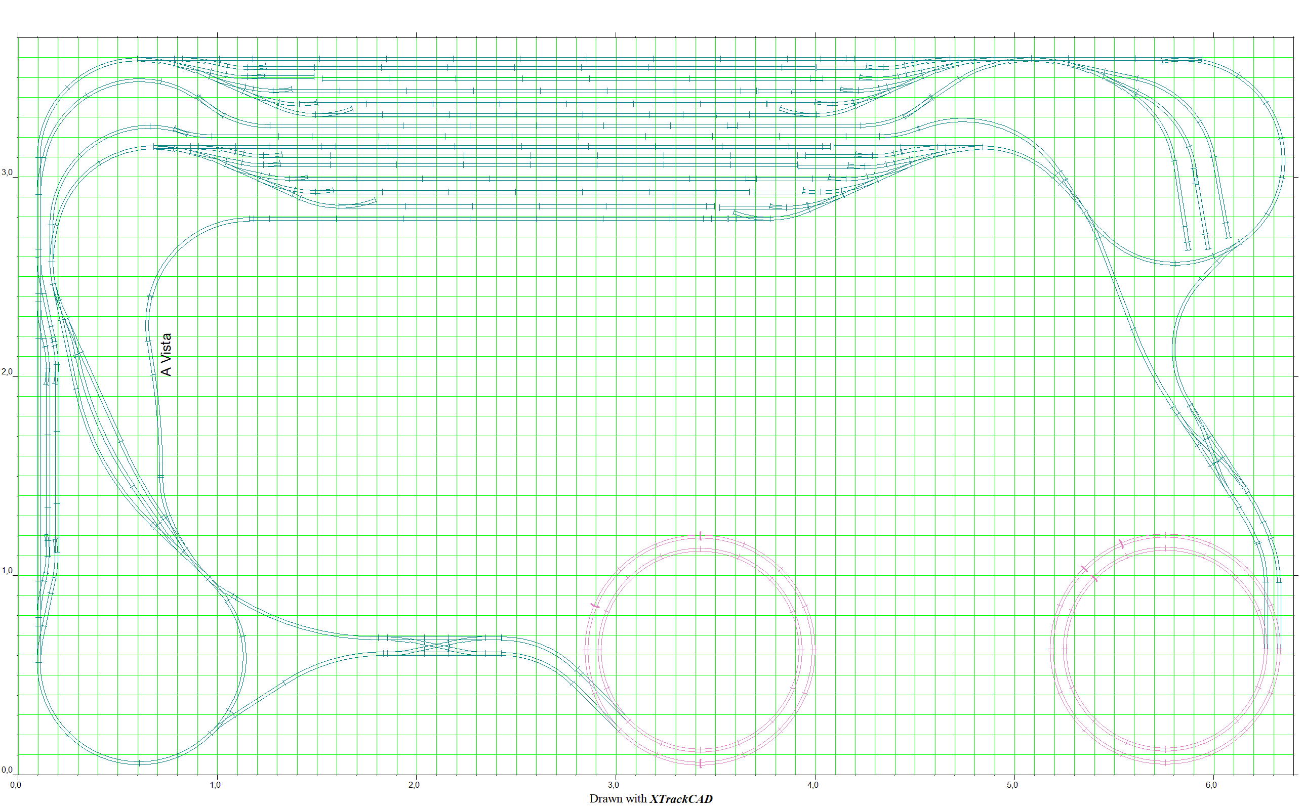

andreachef ha scritto:
Puoi ridurre un pò le foto così da vedere l'insieme e capire meglio di cosa si tratta ?
Si certo, eccole..
6b5_stazione_e_sopraelevata.png [ 191.98 KiB | Osservato 11045 volte ]
6b5_sopraelevata.png [ 94.25 KiB | Osservato 11045 volte ]
6b5_stazione.png [ 167.94 KiB | Osservato 11045 volte ]
6b5_garage.png [ 133.14 KiB | Osservato 11045 volte ]

...grazie per la tua analisi approfondita! Ora me la studio attentamente e cerco di capire bene... :wink:

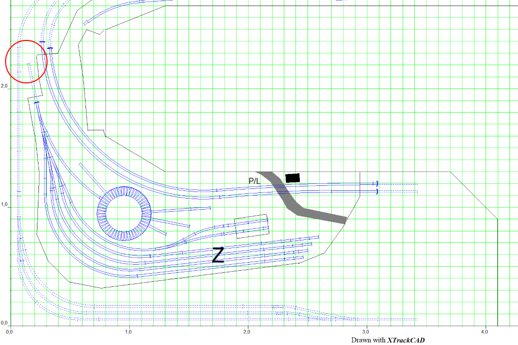

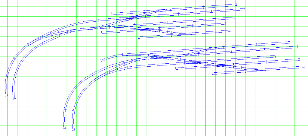

Intanto ho messo mano al deposito.... intendevi una cosa del genere?
Poi.. le due linee nel cerchio rosso dovrebbero andare in stazione separatamente tra di loro e anche dalla linea principale?
Danilo.

Per quel che riguarda il deposito, meglio ma mi convince ancora poco, domani ti illustro una modifichina, se mi ricordo. Ma qual è il diametro della piattaforma? mi pare troppo grossa, un diametro da 30 cm è eccessivo. Tieni conto che in Italia le piattaforma più grandi fossero da 22 m (o 21 e mezzo? ho un vuoto di memoria), le più tipiche erano quelle da 21 m e comunque erano molto frequenti quelle con diametro ancora più ridotto: in scala fanno meno di 25 cm. Di piattaforme girevoli prettamente italiane industriali non credo se ne trovino, qualcosa di artigianale di sicuro. Se vuoi una piattaforma grande ma non troppo, butta un'occhio alla Roco.
Per le linee del cerchio rosso: in teoria sarebbe bene tenerle separate, ma diciamo anche che di solito il DL è allacciato in modo diverso e tu non hai tutto questo spazio. Accontentiamoci di separare la secondaria dalla linea a doppio binario.
Eh si... la piattaforma è una FLEISCHMANN 6152 motorizzata (e costosa!) che ho già... dovrei metterci quella... è una di quelle concessioni.. poco "ortodosse".... Considera che il diametro esterno in XtrackCad non è riferito al bordo ma al tronco di binario che si applica alla piattaforma
Quindi la linea del DL la dovrei inserire nella doppia linea e la secondaria al binario 1 in stazione? E poi togliere la galleria?
Tra l'altro ho ipotizzato la sostituzione dell'incrocio alla radice sinistra (poi provo la destra) con questo che allego... Mi sa che meglio di così non riesco.. ma non mi sembra male (binari Peco, deviatoi lunghi.. i più lunghi). Ci ho messo anche il 5^ binario (e quindi marciapiede tra 4^ e 5^) ma con il 6^ ho paura che i 210 cm utili non ci sono più.... Già modificando le due radici credo che avrò problemi di lunghezza. Il fatto di inserire la secondaria al binario 1^ (ho capito bene?) poi però non mi permetterebbe l'accesso agli altri binari.... ci dovrei mettere lì sopra anche lo scalo merci.... ancora non ci ho ragionato molto bene...
Domani comunque raccolgo i miei dubbi e li chiarisco meglio...

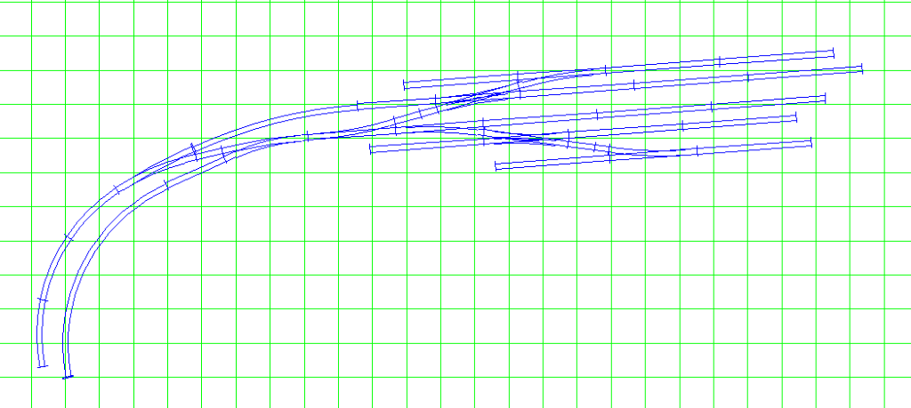

Ho fatto anche un'ipotesi di radice sx con le comunicazioni invertite... mi sembra migliore, anche se mi accorcia un po' la lunghezza utile del 4^ e 5^....però l'allaccio della secondaria al 1^ comunica con tutti i binari! Eccoli a confronto.
radice sx2.png [ 58.98 KiB | Osservato 10809 volte ]

MessaggioInviato: giovedì 1 febbraio 2018, 6:53
Messaggi: 1434
considera che i treni viaggiano sul binario di sinistra , quindi è più corretta quella in alto nell'ultimo disegno .

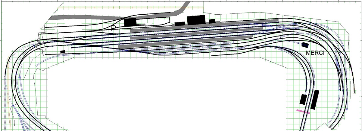

La creazione delle radici di stazione è sempre difficile. Qui ho fatto uno schizzo Di una possibile soluzione. Grossomodo tutti gli scambi dritti sono Peco, tra lunghi e medi. Per gli scambi in curva potrebbe essere necessario fare ricorso anche all'assortimento Tillig.
La soluzione riprende il discorso che facevo in precedenza, lo scalo merci pubblico è piazzato dove tu avevi previsto la SSE, che di suo è solamente arretrata (e allacciata allo scalo). Dove tu avevi previsto lo scalo merci ci ho piazzato il raccordo, che anche se ha la curva stretta sta comunque bene e non è un gran problema; gli edifici del raccordo possono poi imbrogliare la vista sulla curva a raggio non particolarmente ampio posta dietro.
I binari in più hai visto che ci stanno e pure abbastanza lunghi? Tanto non servono un granchè alla linea secondaria, e sono riuscito a piazzare anche il tronchino di binario per le ALn. Basta solo usare in modo un po' disinvolto scambi di marche diverse.
danilomariotti staz.jpg [ 179.72 KiB | Osservato 10719 volte ]
Per la piattaforma girevole, ascolta il mio consiglio: rivendila e prendine una più adatta, stai facendo un bel lavoro, non rovinarlo così. Nei prossimi giorni vado avanti con la risistemazione delle altre parti del plastico.
Per quel che riguarda i raccordi parabolici, quando si passa dal rettilineo alla piena curva, sia sulle strade (se progettate bene) che nelle ferrovie è necessario un tratto di raccordo per passare dal raggio di curvatura infinito (rettilineo) al raggio di curvatura della curva vera e propria. Un tempo per tracciare tale raccordo si usava al vero una legge parabolica, poi si è passati a leggi più complesse e raffinate, ma migliori (per dire, in Adriatica si sta innalzando la velocità di percorrenza delle curve semplicemente cambiando la geometria delle curve di raccordo dei binari, passando alle curve clotoidali). Anche nel modellismo una curva parabolica è utile, sia dal punto di vista meccanico (si riduce il rischio di svio dato che non si entra bruscamente in curva) che dal punto di vista estetico, dato che lo spanciamento delle carrozze lunghe nelle curve strette è graduale e non brusco. Ovviamente nel modellismo ci si può accontentare di un raccordo semplicemente parabolico: nelle norme NEM (che è sempre bene leggere) sono indicati più metodi semplici ma efficaci per tracciarle.
Poi, lungo il raccordo parabolico si implementa anche il raccordo della sopraelevazione della rotaia esterna, perchè le cose vanno a braccetto.

Wow! :shock: ..che spettacolo! :o ...complimenti!
Ma all'uscita della radice sx quelle sono gallerie?
Ora me lo studio bene....
 Oggetto del messaggio: Re: Progetto per un nuovo plastico... "idee" in corso
MessaggioInviato: giovedì 1 febbraio 2018, 21:31
Si
