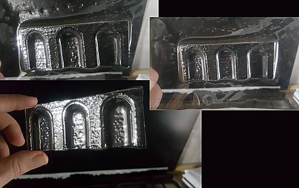

Prova di modellazione di un semplice foglio di acetato.Attenzione è solo una prova e la modellazione è stata interrotta prima del tempo necessario al completamento della visibilità e formazione di tutti i particolari.
acetato01.JPG [ 89.32 KiB | Osservato 3146 volte ]

Molto interessante.
Illuminaci sul procedimento.Per caso hai usato una pistola ad aria calda?

Termoformatura sottovuoto, si certo si può usare pure la pistola ad aria calda, ma dipende anche dalle dimensioni delle superfici.
