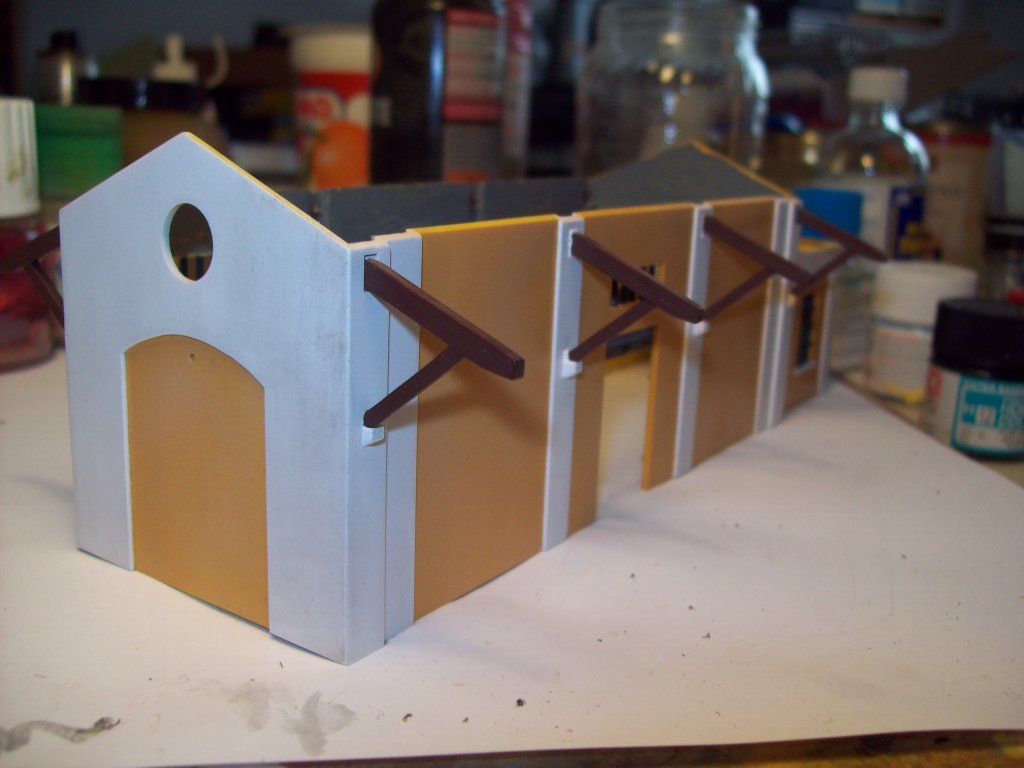

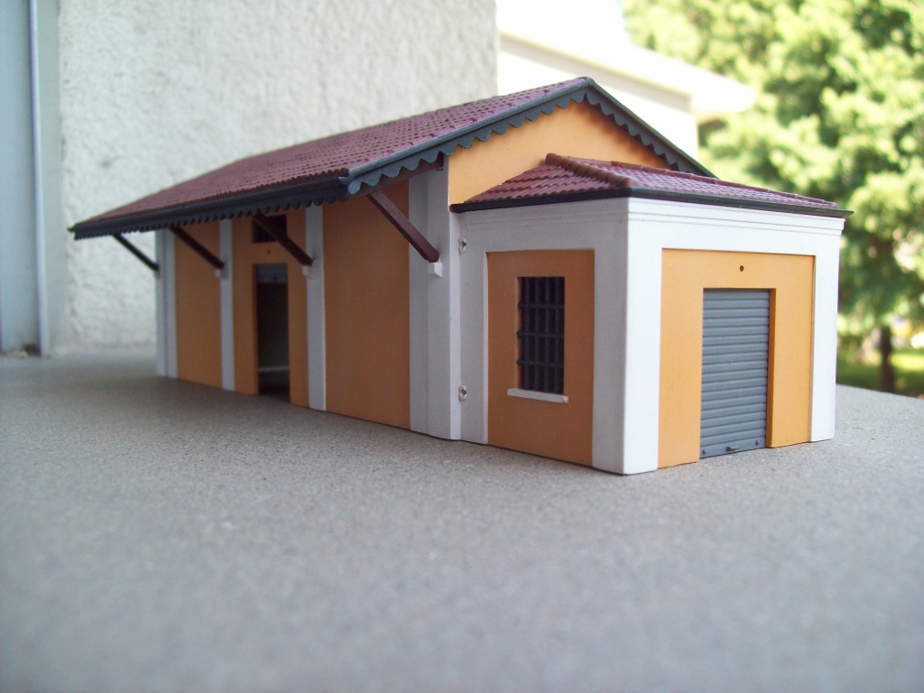

Secondo me lo scalo merci è ancora molto valido.... questo è quello che ho fatto un paio di anni fa (nella foto mancavano ancora i pluviali e qualche altro dettaglio).
Ho semplicemente scartato la base (poco realistica) e tagliato via le lamelle che si incastravano in quella. Poi ho levigato la "puntinatura" dei muri, che era un po' così così. Il resto è solo una leggera stuccata qua e là (ma neanche tanto) e la verniciatura....

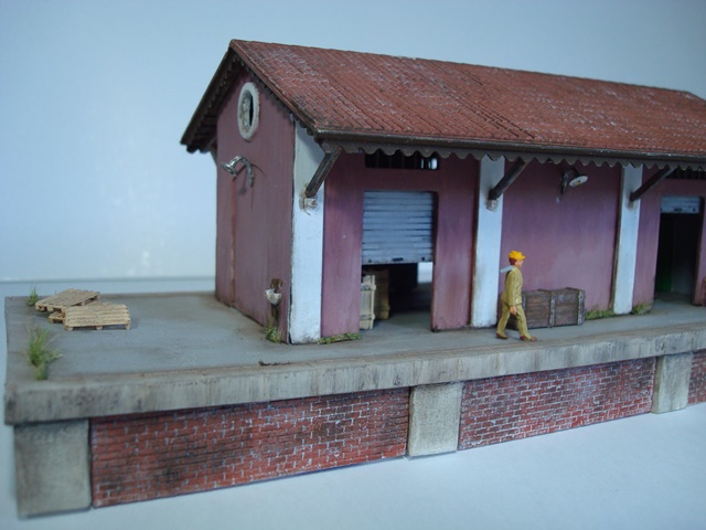

Buonasera a tutti, allego due foto del mio lavoro di elaborazione
dello scalo RR con personaggi Preiser, per rendere l'idea.
Gianni
