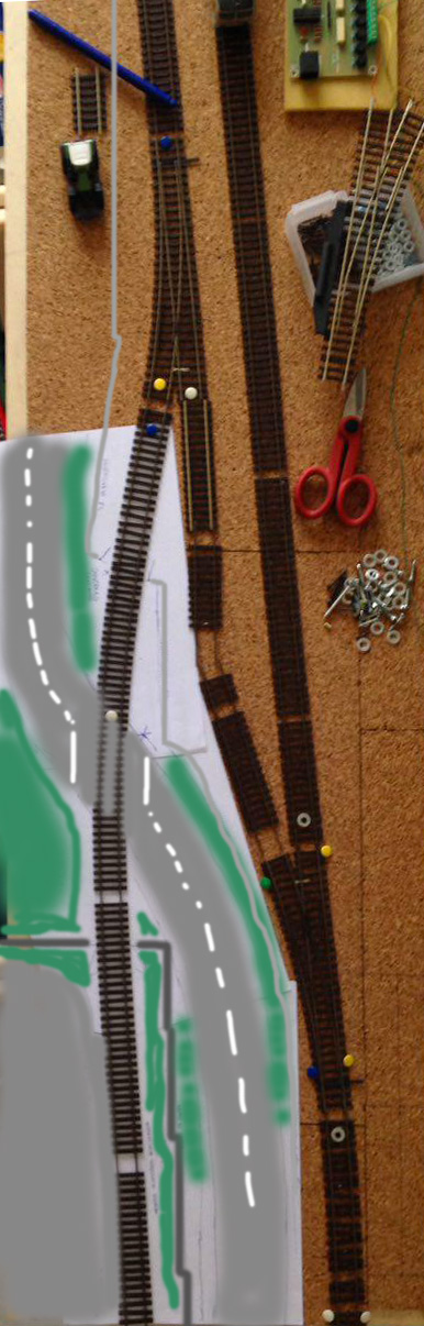

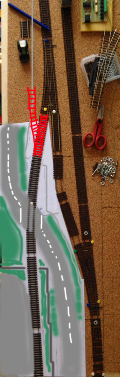

Ciao, sto realizzando una piccola stazioncina su linea secondaria, in cui è presente un piccolo raccordo industriale.
Un binario che staccandosi dal binario di raddoppio, attraversa una strada con PL senza barriere e finisce nel piazzale di un'industria.
La domanda è semplice ci va lo scambio con tronchino di sicurezza (in rosso) come in foto 2 o posso lasciarlo come in foto 1.
La zona della stazione sarà protetta dalla classica recinzione fs (linea grigio chiaro nella foto) e un cancello chiuderà l'uscita del binario di raccordo.
Anche l'industria avrà il suo muro di cinta con cancello.
Grazie e buona giornata.
A.

Per me puoi lasciarla così senza tronchino.
Una scarpa fermacarri sarebbe utile

Ok, vada per la scarpa fermacarri.
La metto sul binario di raccordo all’interno del piazzale dell’industria, giusto?
 Oggetto del messaggio: Re: Consiglio su raccordo industriale
MessaggioInviato: venerdì 2 marzo 2018, 18:58
Direi meglio in ambito FS.
MessaggioInviato: venerdì 2 marzo 2018, 19:23
Messaggi: 343
Località: Varese
Ok
MessaggioInviato: sabato 3 marzo 2018, 12:29
Iscritto il: martedì 17 gennaio 2006, 12:44
Messaggi: 578
Località: Pavia-Bologna-Pietra Ligure
Sì prima del cancello di uscita.

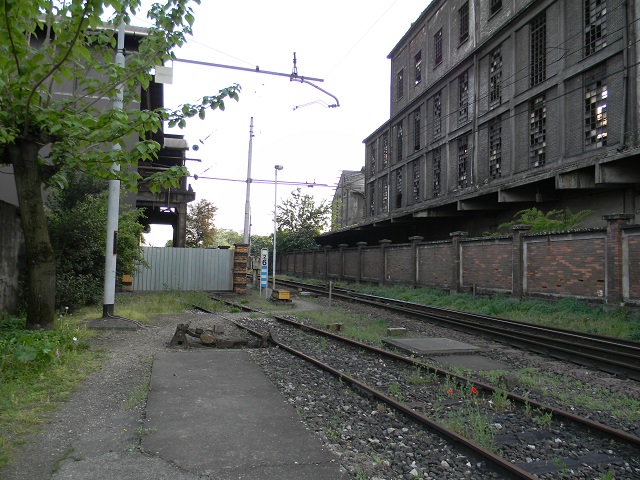

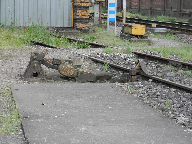

Sempre in tema di scarpette fermacarri vi segnalo questa versione, per me inedita ed "elegante", che ho scoperto e fotografato giusto quattro anni fa.
1DSCN9516.jpg [ 169.12 KiB | Osservato 7513 volte ]
1DSCN9511.jpg [ 157.52 KiB | Osservato 7513 volte ]
