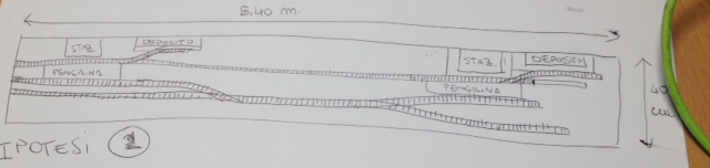

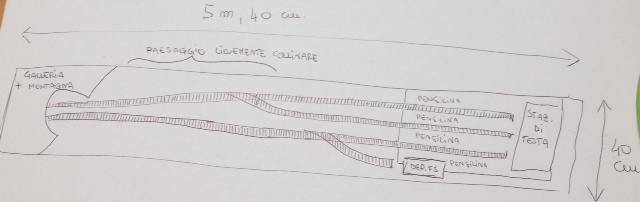

Raga vi posto due schizzetti di quello che ho in mente....
Innanzitutto mi scuso per la mancanza di precisione in quanto fatti molto velocemente....
Tuttavia voglio capire se quello che intendo realizzare è sia fattibile che bello e realistico a vedersi....
Un primo schizzetto vede l'ipotesi di plastico con all'estremità una stazione di testa ( tipo termini, ma con soli tre binari ) e l'altra estremità invece finisce con una galleria lunga da nascondere almeno una locomotiva e tre carrozze....
Un secondo schizzetto vede da un lato un estremità con una stazione di testa posta però questa volta in posizione laterale e un estremità con una piccola stazione di passaggio con l'effetto dei binari spezzati come se continuassero ....
Vi chiedo di darci un occhiata e indicarmi innanzitutto se fattibili le due soluzioni , quale delle due è migluore e se ci sono cose/aspetti da prendere in considerazione .....
.... E se ( considerato il mio spazio di 5,40 m in lunghezza per 40 cm di profondità ) ci sarebbero alternative migluori solo in scala HO.
Grazie 1000 seguono i disegni ....
Ps: considerate che i disegni non rendono la lunghezza del tracciato che in realtà è molto più lungo ....quindi il treno avrebbe molta più corsa ...
ps 2: i disegni sono veramente molto semplici, tipo bambino....una volta capito il layout generale come detto prima poi mi servirà un aiutino per la posizione di edifici e posizione dei binari e scambi...
Commento file: ipotesi 2

foto 2.JPG [ 34.02 KiB | Osservato 10116 volte ]
Commento file: ipotesi 1
foto 1.JPG [ 42.71 KiB | Osservato 10116 volte ]

intanto benvenuto. Mi pare che tu abbia scelto uno degli approcci migliori a questo hobby, ed hai già le idee più chiare di molti altri neofiti: hai definito un'epoca e un'atmosfera: epoca IV (la V parte dal 1992, in quegli anni le FS sono cambiate moltissimo), che è una delle epoche forse più apprezzate al giorno d'oggi.
Dunque, se vuoi immergerti nell'atmosfera, ti suggerisco di guardare molte delle gallerie fotografiche e video che ci sono in giro sul web: alcuni nomi sono il sito di Giorgio Stagni (stagniweb: spulcia nelle gallerie fotografiche), il sito e il forum di photorail (richiede iscrizione obbligatoria, ma ne vale la pena, specie per i topic sulle ferrovie del passato), la galleria fotografica di Werner Hardmeier sul forum drehscheibe https://www.drehscheibe-online.de/foren ... 99,7325783 , su youtube i video dalla cabina di Alessandro Manfredi (manfredi3692) e i transiti di molti altri, si trova un po' di tutto. Da lì puoi poi esplorare saltabeccando tra i link e le gallerie fotografiche.
Un secondo e doveroso consiglio: acquista e leggi libri e riviste specializzate, edite da questa casa editrice e dalla stimatissima concorrenza: se di interesse sarà possibile acquistare annate complete delle riviste nel mercatino del forum oppure online. Per i libri, se ti interessa qualche argomento in particolare ti consiglio il sito trenidicarta.it che contiene un indice di tutti (o quasi) i libri editi in Italia di argomento ferroviario.
Quanto ai progetti, ti consiglio di aspettare un po' e capire ancora con più precisione quello che ti piace. Tu hai ideato la presenza di tanti moduli, ma se ci vuoi far girare sopra qualcosa devi sia avere lo spazio dove montarli, sia avere le necessarie infrastrutture su cui far girare i tuoi treni.
Hai scelto un hobby incredibilmente multidisciplinare (in ordine di esecuzione pratica: falegnameria, elettricità ed elettronica, decorazione e belle arti) e non certo dei più economici, purtroppo. Prima di fare passi falsi e buttare soldi e tempo, investi un po' di pazienza per capire cosa vuoi fare esattamente e acquisire le basi minime sul come farlo.
Il primo suggerimento che ti do, comunque, è quello di realizzare per prima una cosa semplice, un diorama statico che può starsene benissimo nella vetrinetta. Qui ci ambienterai i tuoi mezzi preferiti e potrai fare pratica con le tecniche base di costruzione e decorazione, realizzando con spesa non troppo eccessiva un bel complemento di arredo.
Poi ti avviso che dato lo spazio che hai a tua disposizione, i gloriosi IC degli anni '80 credo fari fatica a farli girare in un impianto che possa stare nei tuoi spazi domestici: nei 5,40 m complessivi che hai ipotizzato ci sta a malapena una stazione di una linea secondaria e il necessario fascio binari di servizio (o stazione nascosta o fantasma o come la si vuol chiamare) per garantire l'ingresso e l'uscita di scena dei treni.
Una soluzione può essere quella di unirti a un club della tua zona dove potrai portare a girare i tuoi treni preferiti che non possono entrare nel plastico domestico e dove scambiare informazioni ed esperienze con altri appassionati.

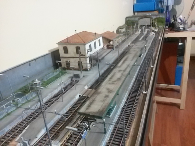

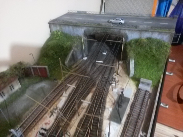

Se ti può interessare questo è il mio plastico. A misure più o meno ci siamo.. anzi, le dimensioni sono 295x40cm perciò facendo una cosa similare, puoi allungarti un metro e arrivi a circa 4 metri. Hai un metro e mezzo per una stazione nascosta.....
Oppure la lasci di 3 metri e metti due stazioni nascoste alle estremità, rendendola non più di testa ma di transito.

Ciao Little goerge...mi piace !!! e come dimensioni è molto vicino a quello che vorrei realizzare... :)
- Scusa la domanda stupida...Ma una stazione nascosta si intende una semplice galleria dove si ferma il treno al fine di nasconderlo?
- Perchè hai realizzato la galleria ad L anzichè far continuare il plastico dritto?

Ciao Giuseppe:
1) Nessuna domanda stupida:in pratica si https://www.youtube.com/watch?v=PgUVVa7eQ3Y (non è per forza necessario nasconderla sotto una galleria, puoi anche farla sparire dietro il paesaggio, ad esempio con un muro o altro, l'importante che non sia visibile dallo spettatore) ... però ce ne sono di diversi tipi. Qui ti spiego i più comuni:
Normale, cioè una serie di binari che finiscono in tronchini... qui puoi fare esercizio a spola (cioè senza inversione locomotive se non a mano.)
A cappio di ritorno o anche detta "osso di cane": Qui puoi ricoverare i treni e farli girare riportando la locomotiva in testa. Ovviamente richiede alcuni accorgimenti elettrici per evitare il cortocircuito. Richiede molto più spazio della prima soluzione.
Immagine *immagine presa da forum Scala TT
Sullo stesso tipo si possono collocare le elicoidali, cioè spirali che consentono di passare al piano inferiore ed utilizzare il piano sotto il plastico per formare una stazione nascosta di ricovero più lunga e più grande.
Interessante anche la coulisse: un cassetto mosso manualmente o elettricamente che consente se non hai spazio di eliminare gli scambi.
https://www.youtube.com/watch?v=km6oJpr_UZU
Molto interessante anche la soluzione di un noto modellista molto presente qua sul forum:
http://www.marmari.org/modellismo/elettricità/pages/argano.htm
http://www.marmari.org/modellismo/elettricità/pages/coulisse.htm
Però qui parliamo già di cose molto complicate, dipende dal tuo livello di preparazione ovviamente.
2) Ho realizzato la L perchè la parete della mia stanza finiva li... :P

Prima di avventurarti i progetti strani, prova a fare un piccolo modulo come quello di Vernazza di Axel.
Poi, per lo spazio che hai, scordati Caserta, ma pure... Santa Maria Capua Vetere!
Hai 5,40 metri in tutto, lineari. Per la stazione nascosta ci vuole più o meno lo stesso spazio della stazione principale (al massimo riesci a comprimere gli ingombri all'80%), quindi per la scena avresti a disposizione poco meno di 3 metri. Conta che ogni scambio è lungo suppergiù 20 cm, fai i tuoi conti. Una locomotiva è lunga sui 20 cm, una carrozza 30.
Realizzare una stazione importante nel tuo spazio è pressochè impossibile. Ovvero, se tu avessi i 5 metri e 40 completi potresti realizzare una stazione di medio-bassa importanza su una linea importante, ma poi non riusciresti a farci girare sopra nulla. In 3 metri, scordatelo. Io volgerei il mio sguardo altrove: una linea secondaria, a binario unico, nel tuo caso riproducendo una stazione di testa se non puoi andare proprio oltre i 5,40 metri di sviluppo complessivo. Non è detto che su una linea secondaria non possano transitare treni importanti, anzi: specie in passato certe relazioni erano ancora frequenti, ma anche oggi: ci sono corse di Frecciarossa che si spingono sulla Battipaglia-Potenza!
Dai un'occhiata al piccolo impianto di Ammiraglio: viewtopic.php?f=7&t=82201 tu hai spazio doppio e puoi realizzare un'ambientazione un poco più importante con un po' più di respiro, ma non certo Caserta o un'altra stazione importante!

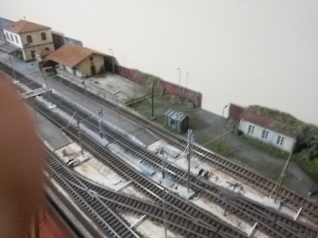

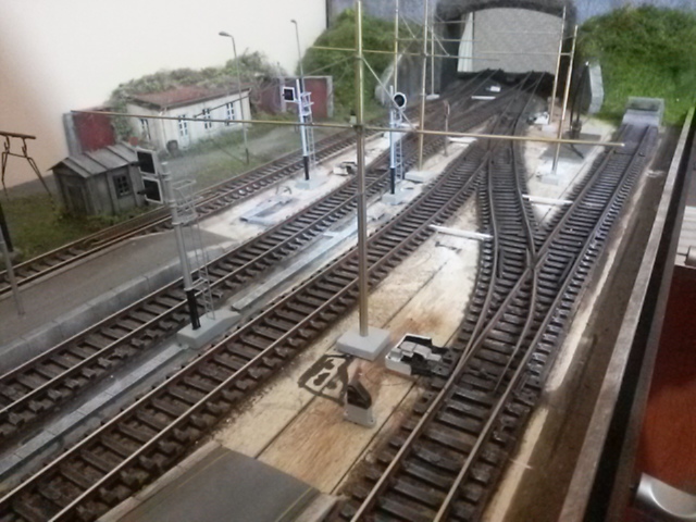

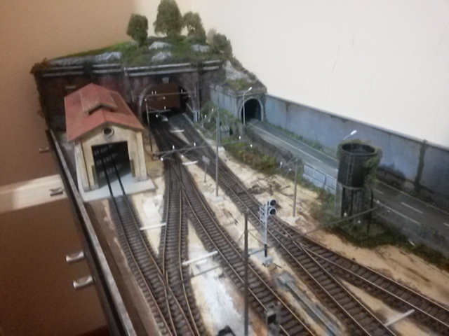

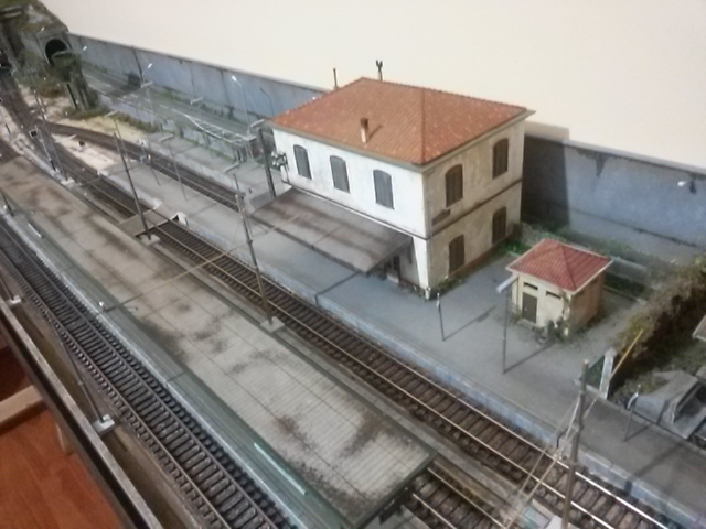

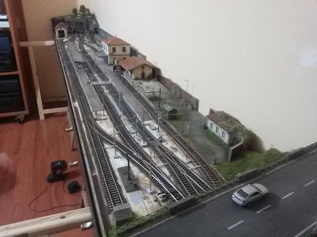

Ciao Giuseppe, da qualche mesetto sto dedicando un po' di tempo alla realizzazione di un diorama operativo
per conto di un amico le dimensione sono cm.45 profondita' e 3 mt. in lunghezza, al momento e' un punto a punto ma in futuro sara' ampliato , chi meglio di Bomby puo' darti consigli .......
Vedo che ha gia' le idee molto chiare comunque allego qualche scatto di cio' che sto realizzando magari puoi prendere qualche spunto, le foto purtroppo sono state ridimensionate per postarle quindi la risoluzione lascia il tempo che trova
Filippo
20180316_183742.jpg [ 122.72 KiB | Osservato 9637 volte ]
20180316_183748.jpg [ 156.52 KiB | Osservato 9637 volte ]

Buonasera bomby e Filippo,
Bomby ma te sei un regista altro che modellista, dev'essere stupendo far girare i treni sul tuo plastico....Ci si potrebbe provare ad inventare un gioco a più persone con delle regole che assegnano punti ....e grazie degli spunti che mi dai :) a questo punto mi concentro su stazioni piccole....
Filippo complimenti per il tuo plastico, veramente bello e realistico!!! Sicuramente prenderò spunto!! :D
Cmq grazie sempre dei vostri preziosi consigli....sicuramente mi avete già risparmiato qualche errore!
X quanto riguarda i binari posso utilizzare i miei vecchi lima che ne ho a bizzeffe? Sicuramente saranno ossidati, ma posso pulirli....o qualitativamente rischio che mi fanno cilecca?

Ok si , per il primo plastico cerco di economizzare il più possibile proprio perché è il primo e sicuramente faró tanti errori...quindi andRó sulla marca Hornby...
Discorso diverso per i rotabili....i soldi risparmiati li investiró in marche di qualità tipo acme e roco...
Allora oggi vado a comprare un po di materiale x cominciare da leroy merlin...
Per quanto riguarda la base dei moduli avevo pensato al poliuretano espanso, dato che tali moduli devono essere riposti sui ripiani di una vetrina e ogni ripiano può reggere Max 5/6 kg.
È fattibile l'abbinamento polisturolo/binari o richiede qualche accorgimaneto ulteriore rispetto la base in legno?
In alternativa che tipo di legno leggero mi consigliate?
Riguardo lo spessore della base dei moduli ( ricordo che sono lunghi 90 cm per 40 cm) avevo pensato un 2 cm in caso di legno e 3cm in caso di poliuretano.
Dopo acquistata la base, procederò con la stesura del disegno del tracciato cercando di far tesoro di tutti i vs consigli fin'ora ricevuti....

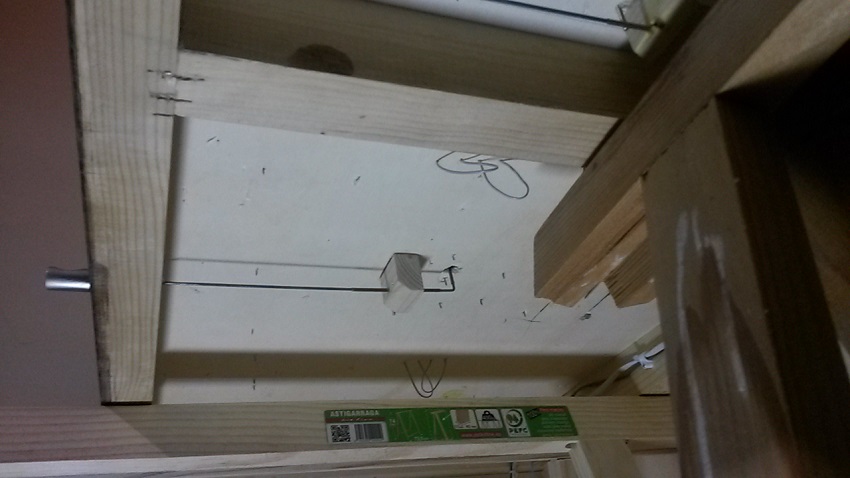

Escluderei a priori il poliuretano assolutamente no, base con pannelli in legno ok, i moduli che vedi in foto sono stati realizzati con compensato da 6mm incollato ed inchiodato ad una griglia sottostante di listelli di abete da 6 cm.
Ti assicuro che cosi' facendo non vengono pesanti, comunque la struttura dei moduli del plastico deve essere rigida non flessibile.
In allegato una foto della parte sottostante del modulo
Filippo
