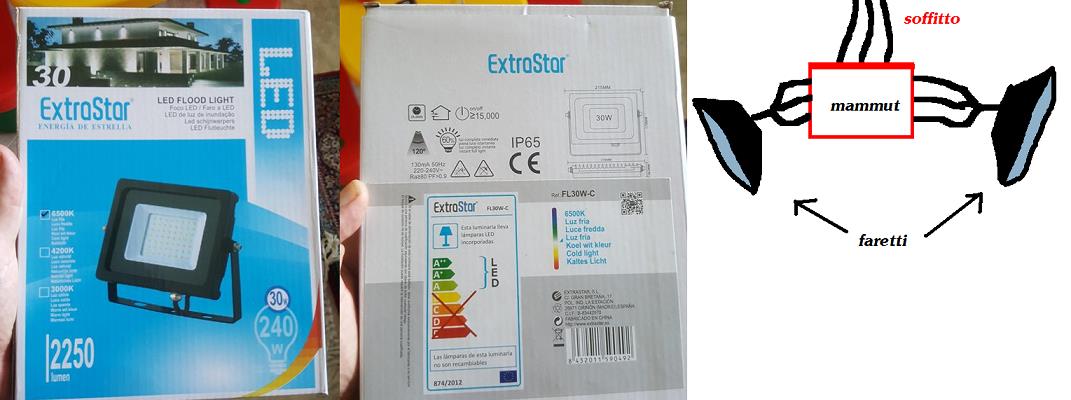

Amici ho bisogno di un consiglio.Ho acquistato 2 faretti da applicare al soffitto per illuminare la stanza del plastico.Ovviamente dal soffitto escono 3 fili.Secondo voi con un semplice mammut è corretto collegarli come lo schema del mio disegno?Grazie mille.

Si, usa i codici colore per non sbagliarti: il giallo verde dal soffitto con i due giallo verdi delle lampade così come blu e marrone.
Come mai hai preso una tempertura dei led così fredda????
