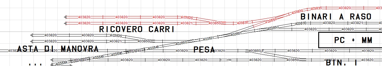

 Oggetto del messaggio: Re: Feedback progettazione nuovo impianto
MessaggioInviato: lunedì 18 giugno 2018, 18:56
Io la zona dello scalo la risolverei così, è più compatta, specie in larghezza, cosa di cui hai bisogno come l'aria, e realistica. La lunghezza dei binari di scalo è allungabile ab libitum.
davscarna 2.jpg [ 125.92 KiB | Osservato 9851 volte ]
