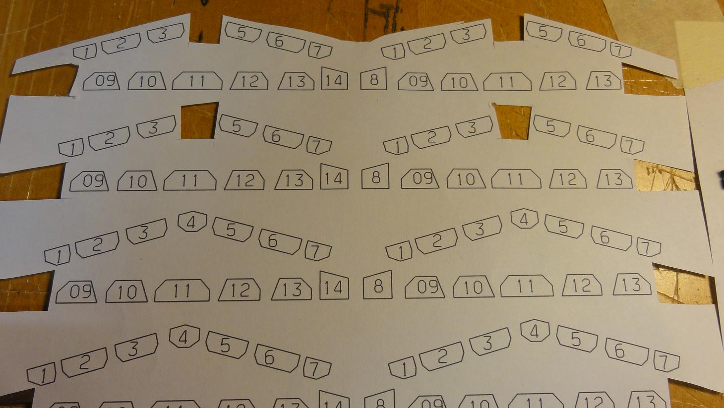

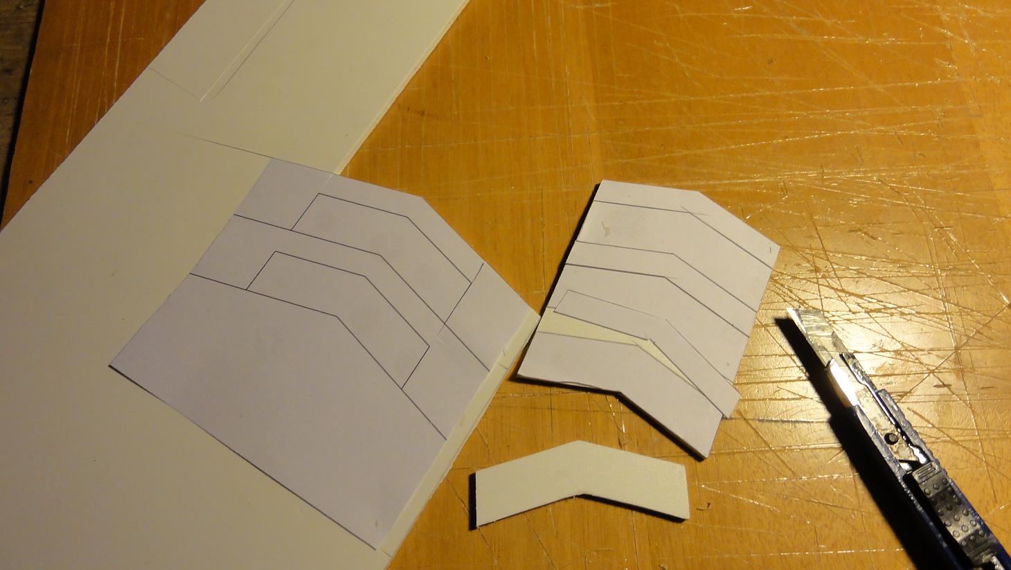

 Oggetto del messaggio: RIMESSA IN STILE TEDESCO
MessaggioInviato: venerdì 4 novembre 2016, 21:31
Messaggi: 1122

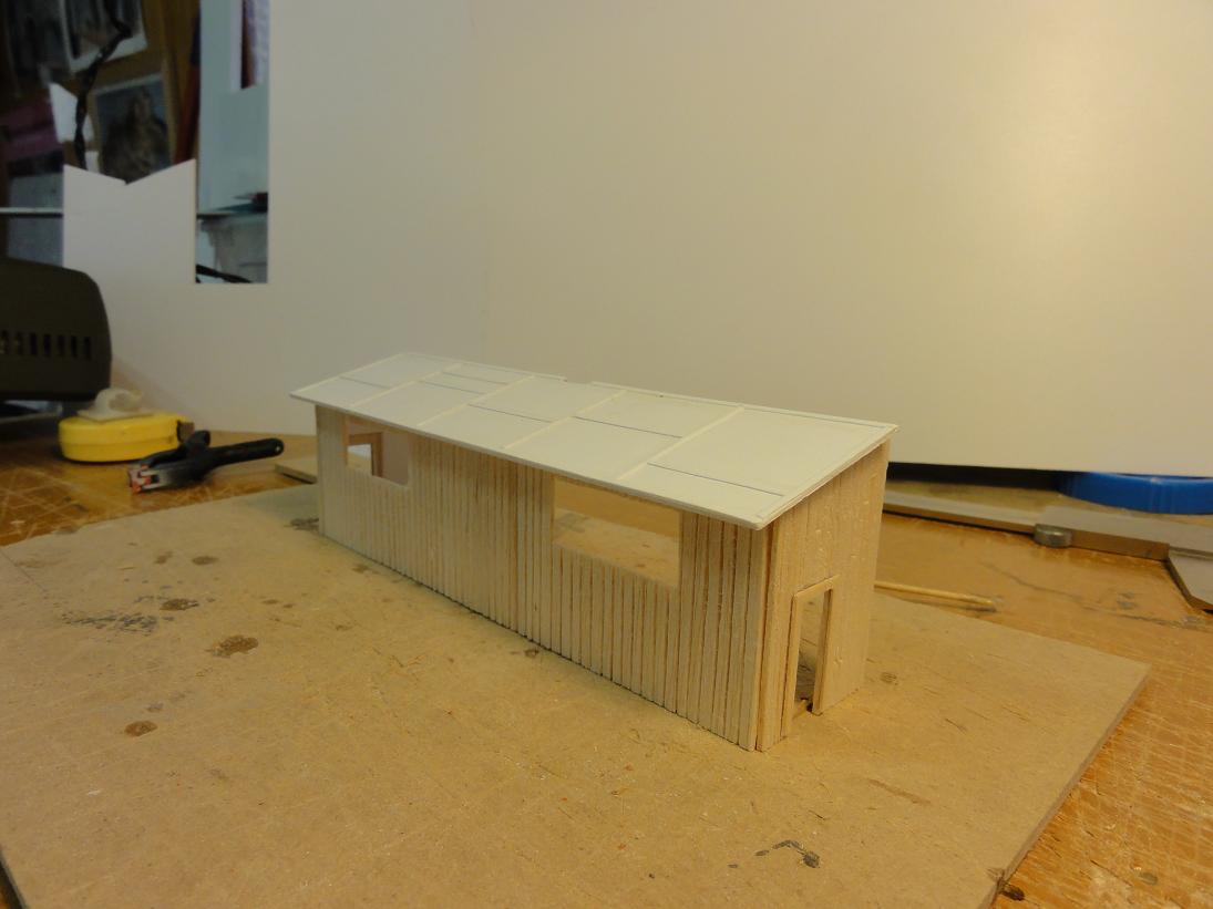

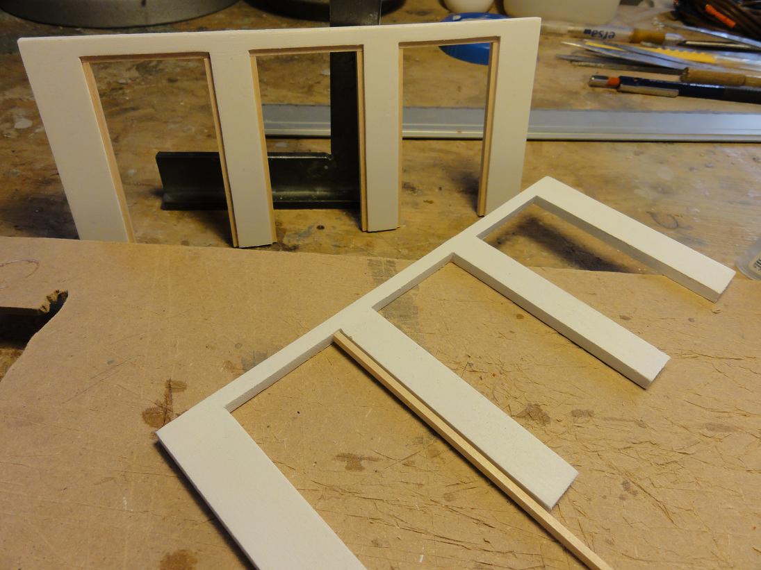

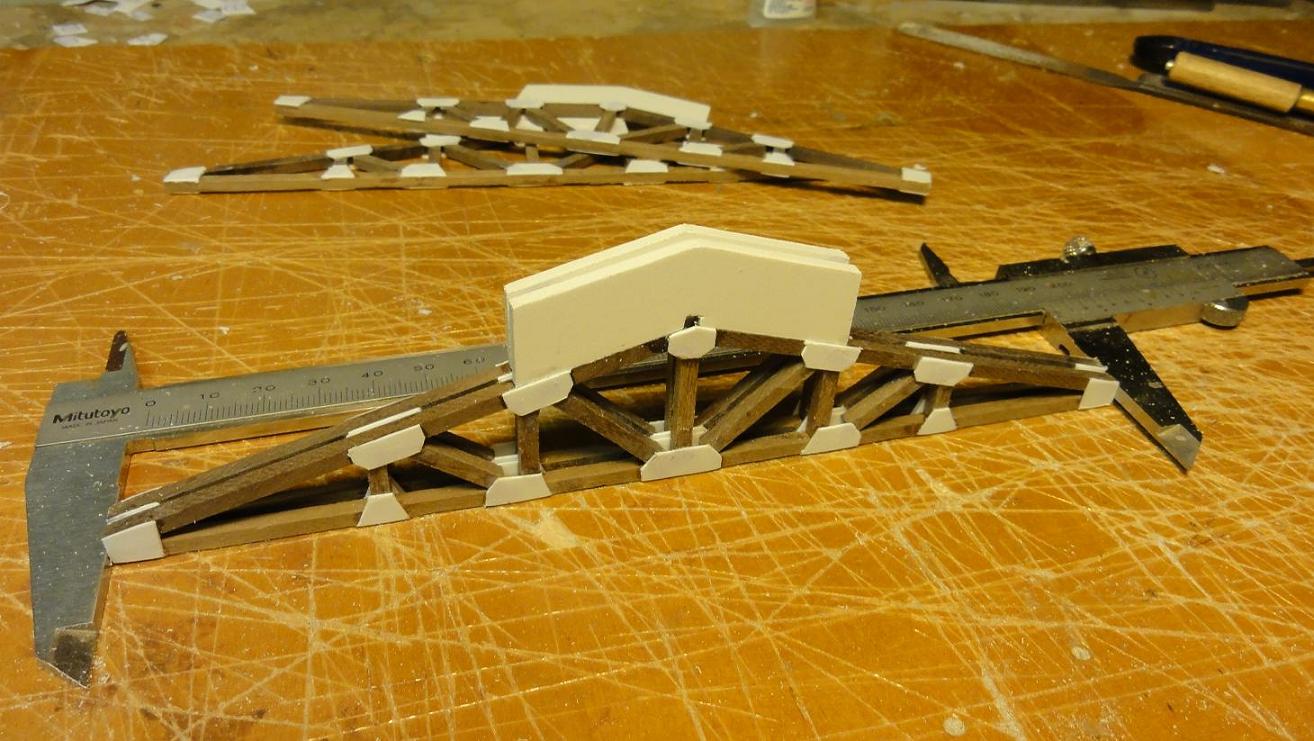

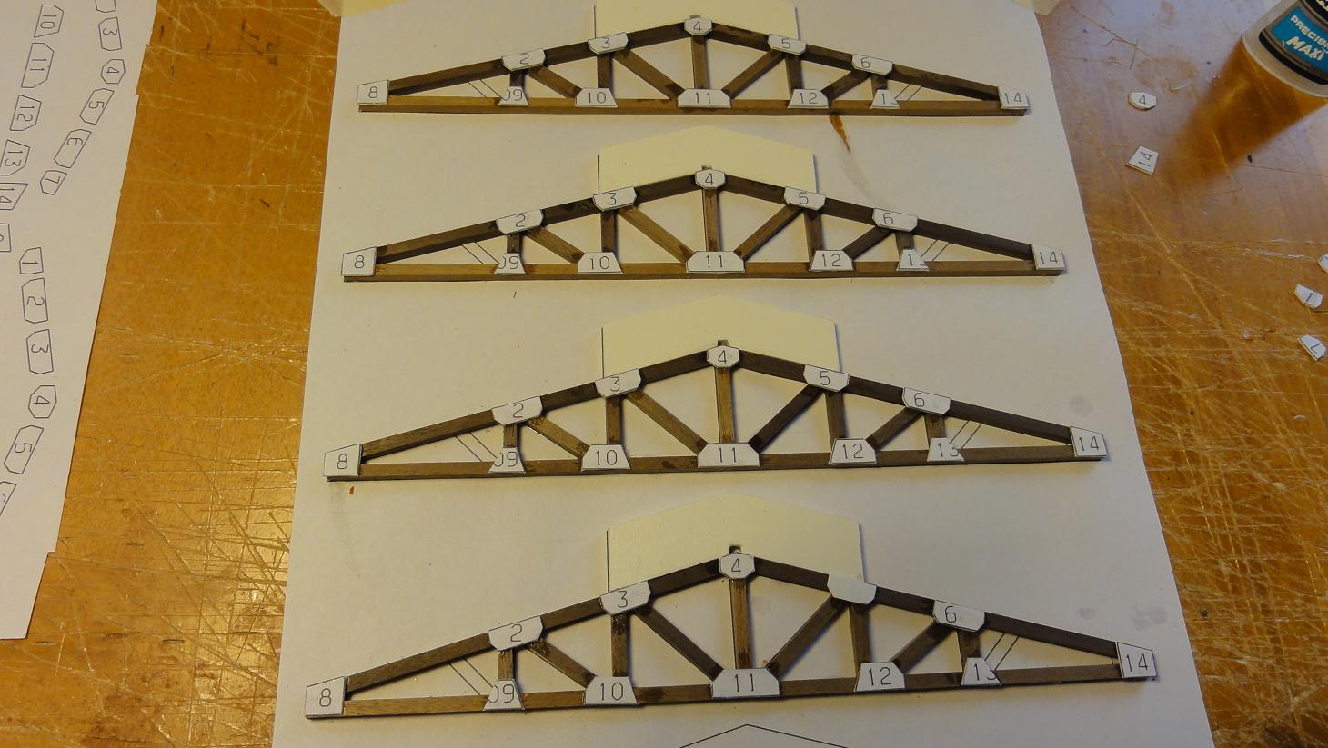

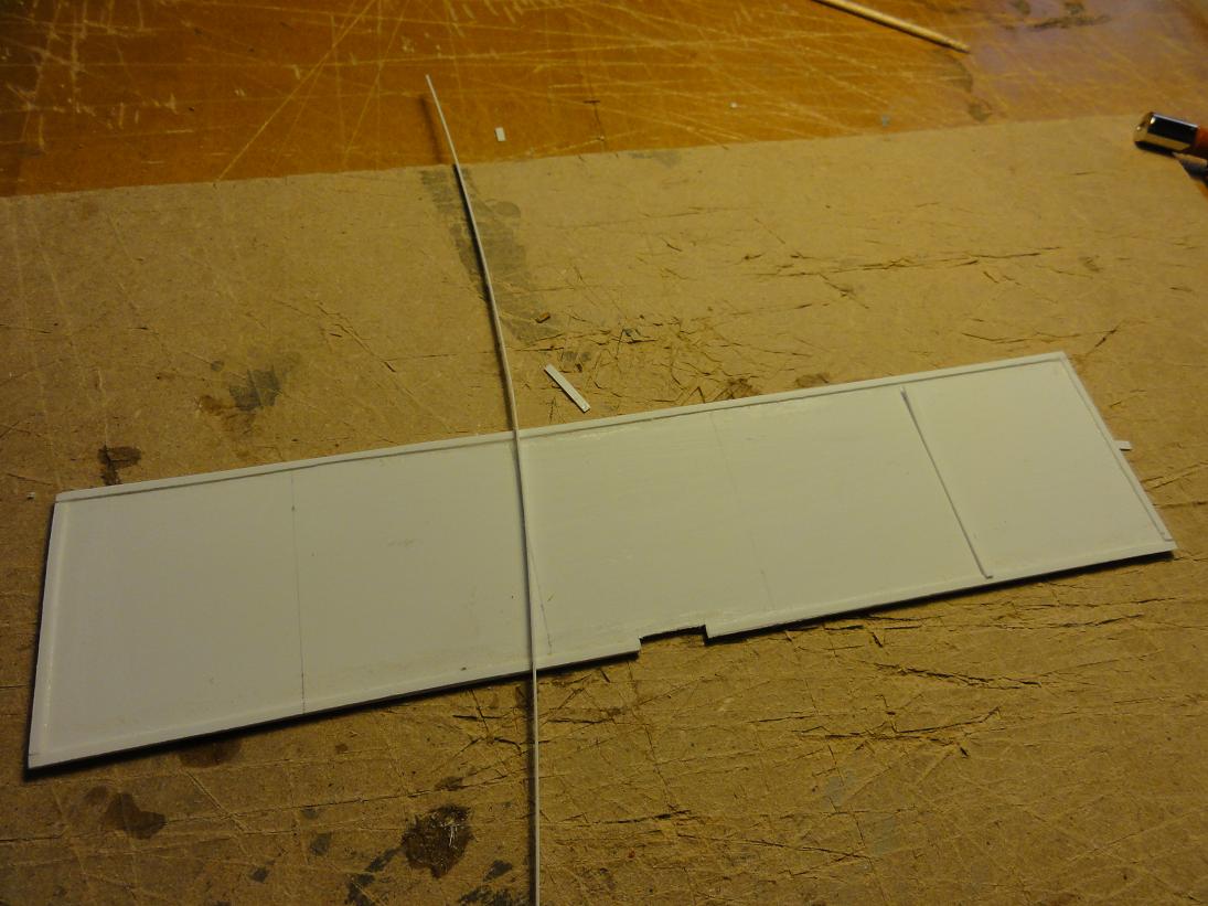

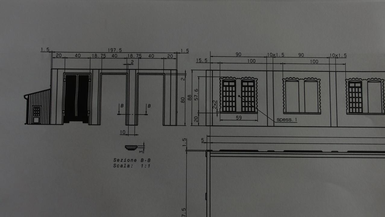

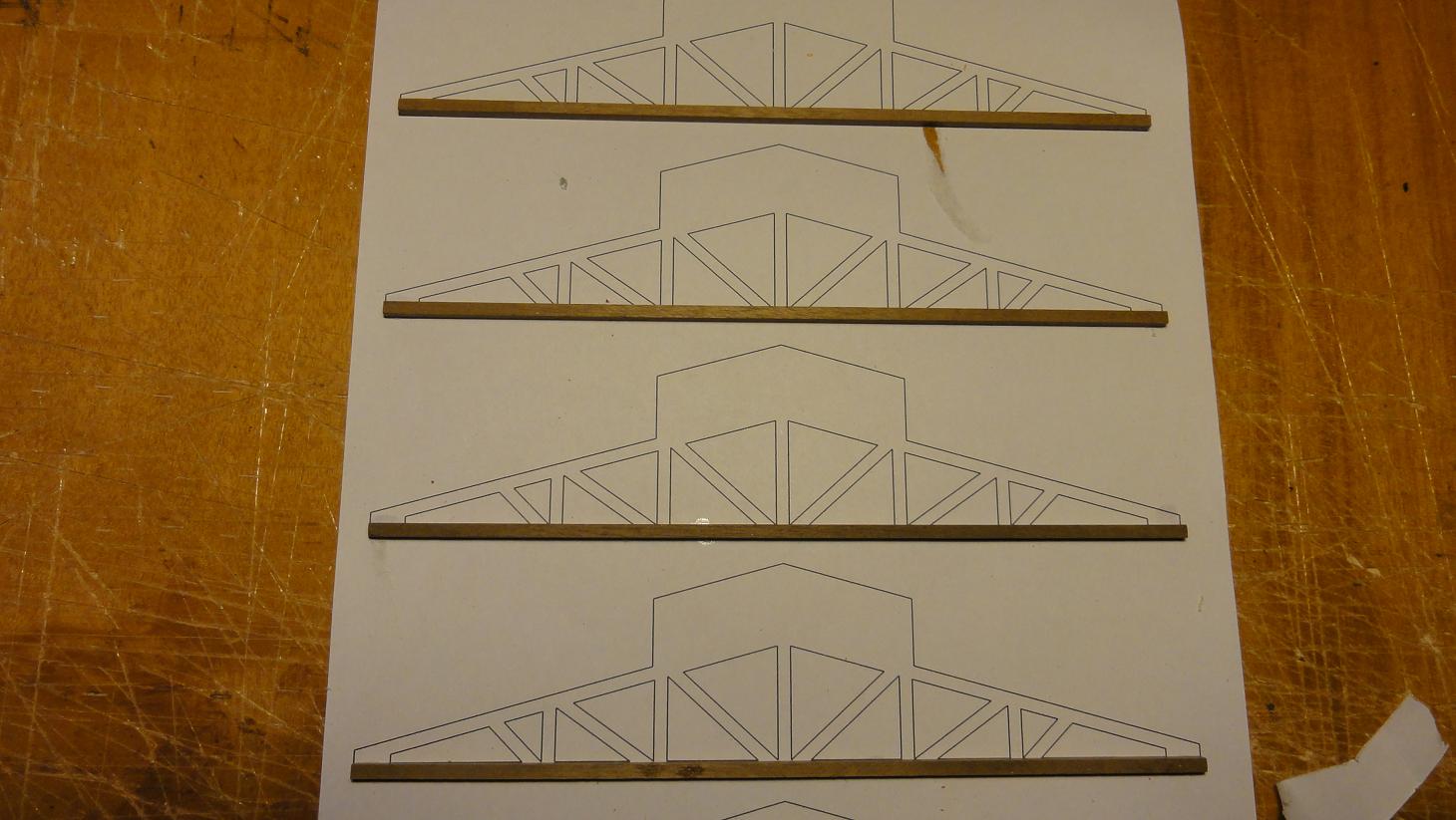

Ancora una collaborazione con gli amici del plastico di S.Giuliano di Scandicci.

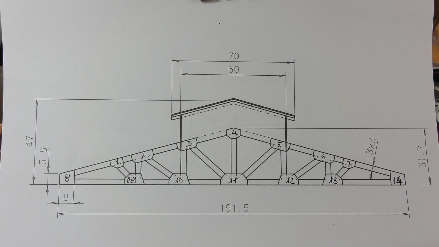

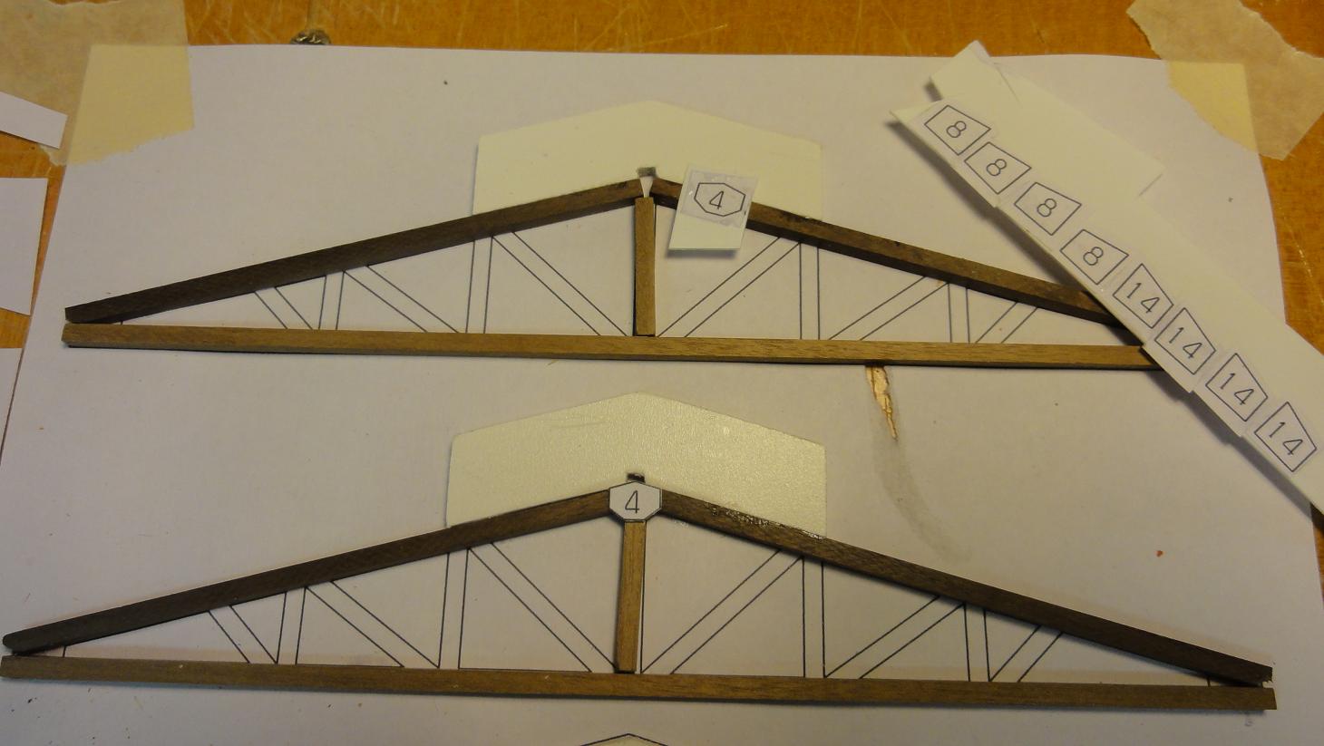

Bellissimo il lavoro delle capriate in legno...spero che il tetto sia poi amovibile per ammirare l'interno...
Complimenti...
 Oggetto del messaggio: Re: RIMESSA IN STILE TEDESCO
MessaggioInviato: sabato 5 novembre 2016, 9:57
Messaggi: 1122
Complimenti...
Il tetto sarà amovibile, ma la posizione che avrà la rimessa sul plastico sarà tale che difficilmente si potrà ammirare. Purtroppo!!!
