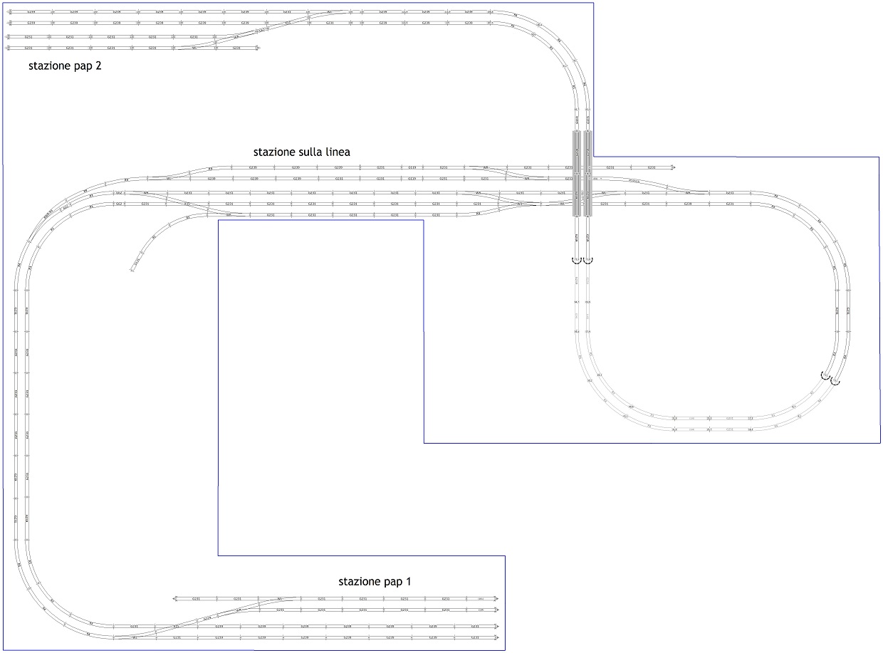

Ciao a tutti. Sto realizzando il mio nuovo plastico in scala H0 con rotaie Piko. L'immagine del progetto è questa
Nulla di complicato perché non mi piace avere affollamento di binari.
Le dimensioni del piano base, riportate, non sono modificabili.
Accetto suggerimenti
Fabio
progetto 1.jpg [ 118.14 KiB | Osservato 8723 volte ]

Buongiorno.
Prima di progettare un plastico è necessario porsi alcuni paletti per non ritrovarsi a metà strada senza sapere più dove andare.
Innanzitutto:
1. Epoca di ambientazione (fondamentale per la scelta dell'armamento)
2. area geografica
3. tipo di traffico (merci, passeggeri, Lunga Percorrenza, manovre in stazione, raccordi industriali)
Definito questo e rilevato lo spazio, come giustamente hai fatto, puoi iniziare a pensare.
Direi che una bella stazione nascosta con almeno 5 binari di lunghezza adeguata ci dovrebbe essere.
Quella che hai inserito tu è un po' limitata. Tieni presente che nella stazione nascosta è difficile fare manovre di cambio locomotiva. Una stazione di testa può andare bene per treni reversibili.
Per tutto il resto molto meglio una stazione passante.
Visto che lo spazio c'è, pensa di inserire due cappi di ritorno. Dal punto di vista del movimento è molto più realistico un Punto-a-Punto piuttosto che un anello.
Altra considerazione. La profondità del plastico è superiore ai canonici 800mm che, già con difficiltà, ti permettono di raggiungere qualunque punto del plastico dal bordo senza dover usare passerelle difficilmente realizzabili in casa.
Prova a valutare questo e dai un'occhiata ad altri lavori di valenti modellisti qui sul forum, sulle riviste, sui manuali e, consiglio, anche su siti Tedeschi, Francesi e inglesi.
Mi raccomando, non demoralizzarti. Anche la progettazione è una parte meravigliosa del nostro Hobby. Sapessi quante ore passate a verificare sulla carta (ormai sul PC) quote, altezze, distanze, posizioni di segnali, pali. Prima di mettere mano a sega, cacciavite e martello bisogna essere sicuri di tutto.
Buon lavoro

Ti dico subito che il progetto così com'è non mi convince proprio per nulla. Sembra che tu ti sia preoccupato prima di tutto di buttare giù i binari e poi a pensare a tutto il resto: è l'approccio migliore per ottenere un plastico che alla fine non ti soddisferà.
In queste settimane ho buttato giù una lista precisa e ragionata di passi da fare prima di iniziare a progettare un plastico. Te la riassumo brevemente.
  1. Determinare lo spazio disponibile nel modo più preciso possibile;
  2. Quantificare le risorse disponibili, nell'ordine: tempo, conoscenze, soldi: inutile fare qualcosa di troppo ambizioso se una o più di queste mancano;
  3. Stabilire la scala di riduzione: è una scelta che molti hanno già fatto, ma può essere sempre riconsiderata, se è necessario;
  4. Definire il tipo di linea che vogliamo riprodurre e il tipo di esercizio: si preferiscono le manovre o la circolazione? entrambi? Stazione, raccordo o piena linea? Linea a doppio o singolo binario?
  5. Individuazione dell'ambientazione, geografica e temporale: più si è precisi e meglio è, anche se si vuole andare di fantasia, meglio sempre basarsi su qualcosa di realmente esistente;
  6. Abbeverarsi di realtà: andare in stazione, frequentare la ferrovia per capire per davvero come sono fatte le ferrovie: dovrebbe essere un'attività divertente per qualunque appassionato di treni.
Sopo dopo che si sono definite nel dettaglio, ragionandoci bene su, tutte queste voci, si può partire con carta e penna. Tenendo presente alcune regole (l'ordine di importanza è in elaborazione, sono messe giù come mi vengono in mente):
  • Leggere le norme NEM: si trovano anche in italiano sul sito FIMF e sono parecchio utili, perfettamente comprensibili e spesso facili da applicare.
  • Tutti i binari devono essere facilmente accessibili (ricordarsi delle leggi di Murphy), tenendo presente che col passare degli anni in genere non si dimagrisce e di sicuro non si diventa più agili.
  • Raggi di curvatura minimi: oggi come oggi andare sotto dai 42 cm è un grosso rischio; meglio stare abbondanti.
  • Pendenze massime: tenerle contenute il più possibile e mai eccedere il 30 per mille.
  • Ricordarsi dei raccordi parabolici all'ingresso delle curve: marcia dei treni più sicura e più bella da vedere.
  • Ricordarsi dei raccordi di pendenza: spesso ci se ne dimentica, ma sono fondamentali anche se "mangiano" un po' di spazio.
  • Prevedere la presenza di una stazione fantasma: non chiamiamola nascosta, detta stazione può anche essere perfettamente visibile, solo non paesaggiata.
  • Definire una lunghezza massima dei convogli e tenerla bene a mente: non ha senso realizzare una stazione a vista con binari dalla lunghezza utile di 2 metri se la stazione nascosta può contenere al massimo treni lunghi un metro e 20 e viceversa (a meno di non accodare i treni in stazione nascosta).
  • Tenere sempre a mente la realtà e rifarsi ad esempi reali, è il metodo migliore per non sbagliare; poi occorre anche saper semplificare...
  • Tenere sempre a mente i limiti di tempo, conoscenze e budget, oltre che i vincoli che ci si è dati all'inizio.
  • Disegnate in scala: fare schizzi a mano libera o Paint sono ottimi sistemi per arrivare a progetti inutili in quanto irrealizzabili.
  • Far riposare il progetto: una volta ultimato il progetto, non bisogna subito partire coi lavori, lasciatelo riposare per qualche settimana: non appena lo si riprenderà in mano ci accorgerà immediatamente di qualche errore o più.
  • Chi più spende meno spende: progettare e realizzare accuratamente telaio, piano binari ed impianto elettrico sono attività fondamentali, ancorchè per alcuni noiose: meglio però dedicarci attenzione e non lesinare sulla qualità dei materiali: ad opera finita è difficile se non impossibile tornare indietro.

volturno ha scritto:
Ciao Bomby dove posso trovare nozioni su come realizzare i raccordi parabolici all' ingresso delle curve e i raccordi di pendenza di cui parli.Grazie.Saluti Selio Volturno
Semplice, norme NEM, sta tutto scritto lì.
https://www.fimf.it/Portal/myframe.php? ... a/Nem.html
Per i raccordi parabolici, NEM 113 http://www.fimf.it/fimf_prec/images/nem/nem113.pdf (le ferrovie vere ormai usano raccordi clotoidali: ad un osservatore esterno poco cambia, all'atto pratico consentono di incrementare la velocità di percorrenza delle curve!)
Per i raccordi in altezza, in genere le ferrovie usano raccordi circolari (raggio 3000 m al vero, se non ricordo male): i nostri modelli accettano anche qualche compromesso, però un minimo di spazio (30-40 cm in cui si incrementa dolcemente la pendenza da 0 al valore previsto, altrettanti alla fine della livelletta) per queste curve di raccordo bisogna dedicarlo, sin da subito (sennò i nostri piani vanno a farsi benedire).

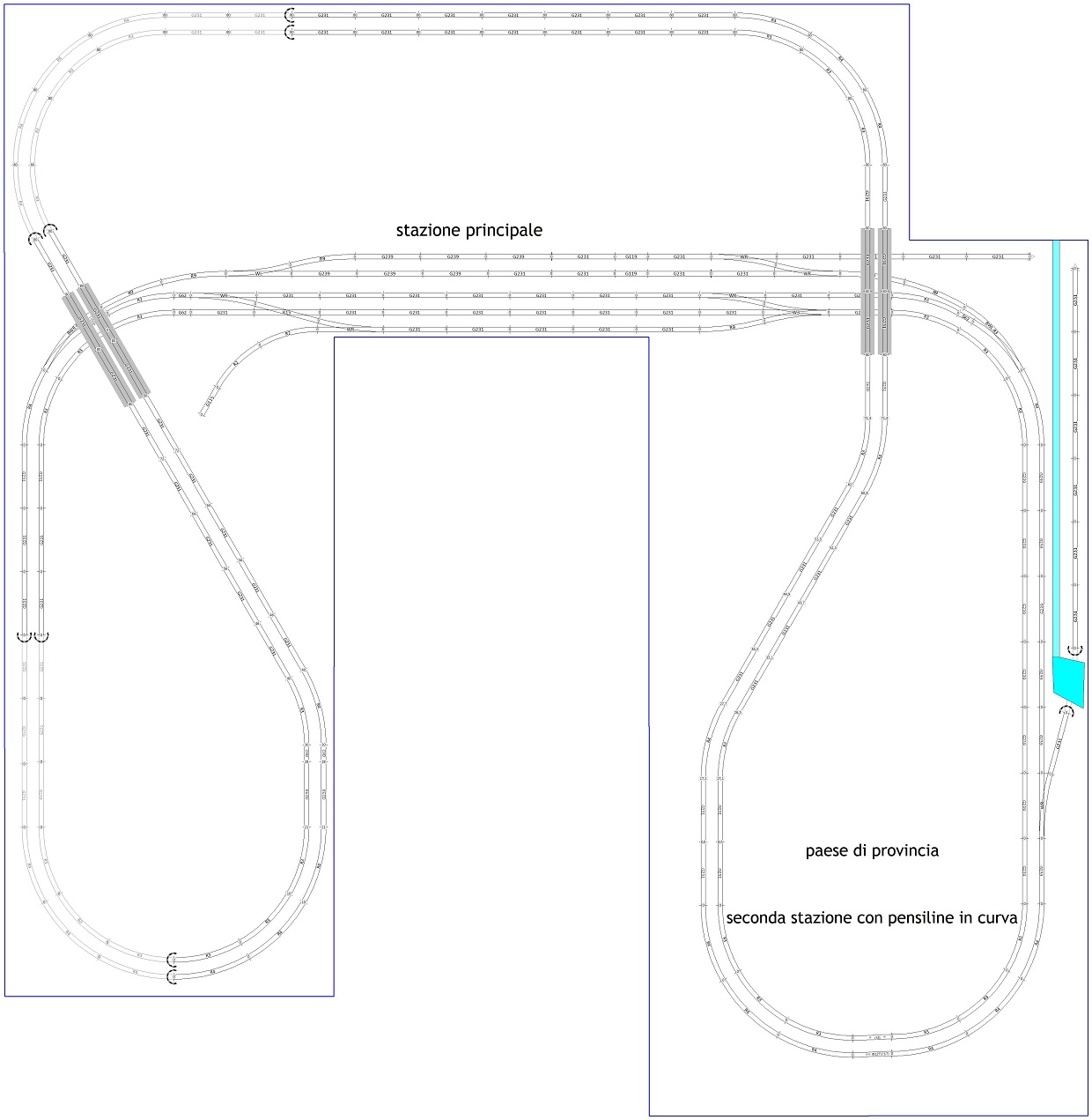

Tempo da lupi fuori e quindi mi son messo a "metter mano" all'idea iniziale per cercare di migliorarla.
cosa dite?

Mi piace l'idea e mi piace anche lo spazio a disposizione; è proprio come piace a me: né giocattolo né modellistico. Come suggerimento considera che i primi due binari della stazione principale non sono collegati ad ambo i rami del corretto tracciato. Prova a usare maggiormente i deviatoi curvi Piko posti prima della radice di stazione.

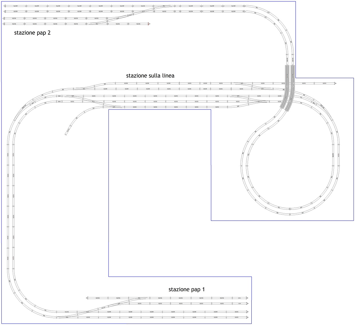

ho sviluppato anche un'idea con 2 stazioni pap ed una intermedia sulla linea. Ho modificato il piano base cercando di andare a sfruttare diversamente lo spazio disponibile, tenendo conto dei vincoli che ho nella stanza (tipo in alto a destra dove c'è un pilastro). La stazione "pap 2" è posta più in alto (circa 15cm) rispetto a pap 1 e alla stazione in linea che invece sono a livello del piano base: questo per non andare creare una discesa troppo ripida a zero dopo il sovrappasso.

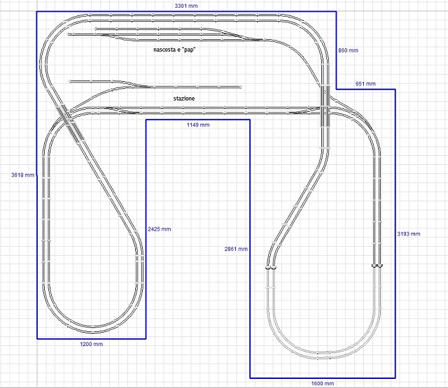

e per finire ho fatto una quarta revisione andando a modificare ancora il piano base sempre tenuto conto dei vincolo del pilastro in alto a destra ma sfruttando parte del sottotetto facendo sbordare il piano base a destra
