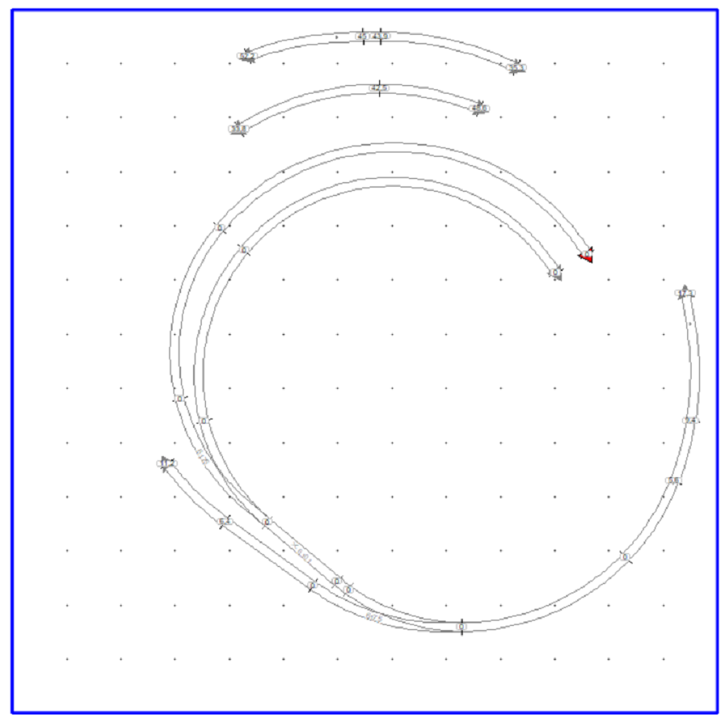

Un saluto a tutti gli amici fermodellisti! Con questo argomento mi piacerebbe lanciare una sfida per progettare ed eventualmente realizzare un impianto in scala HO delle dimensioni non superiori ad 130 x 130 cm.
So che a molti verrà in mente il classico raccordo industriale o un deposito locomotive ma preferirei optare per una linea ferroviaria locale. In attesa delle vostre risposte e dei vostri progetti posterò qualche mia idea venutami in passato.

Ecco a voi uno dei possibili progetti da realizzare in uno spazio così ridotto.
Accetto volentieri critiche e suggerimenti.

Io credo che il famoso plastico Rivarossi ,rieditato anche sugli ultimi numeri di ttm faccia al suo caso.
Saluti Guido

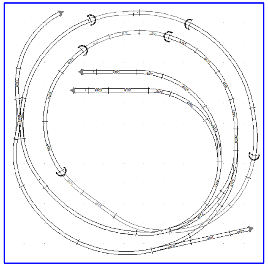

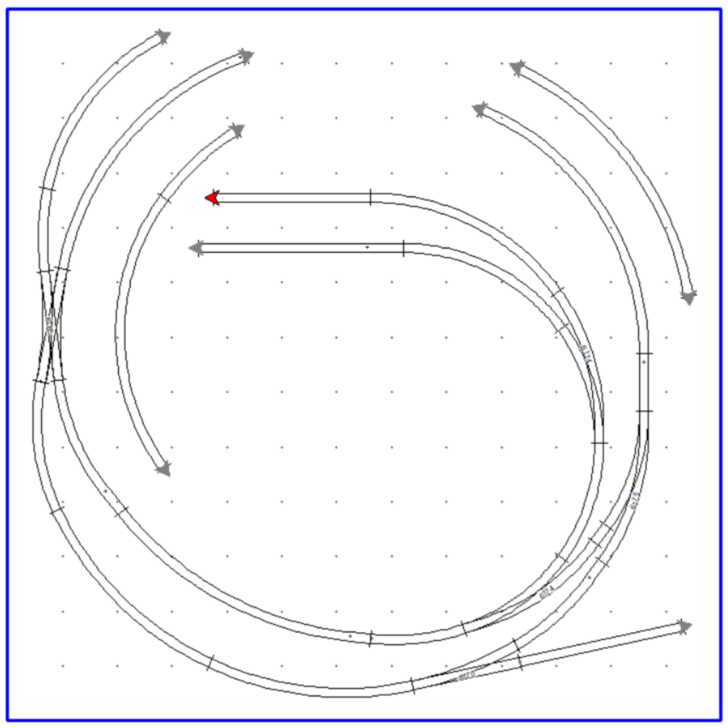

A me piace suggerisco solo di creare un raddoppio e qualche tronchino nella parte bassa che funga da piccola stazione nascosta per convogli non reversibili e magari qualche littorina.
So che ci sarà chi dice che sarebbe meglio un pap ma a me piacciono di più i plastici dove i trenini girano... :mrgreen:

Ecco la parte visibile del plastico

E qui la parte nascosta compresi i due tronchini della stazione nascosta
