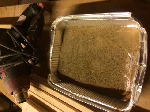

Terra asciutta setacciata e scaldata con un phon industriale a 4/500 gradi.
Diventa finissima.
