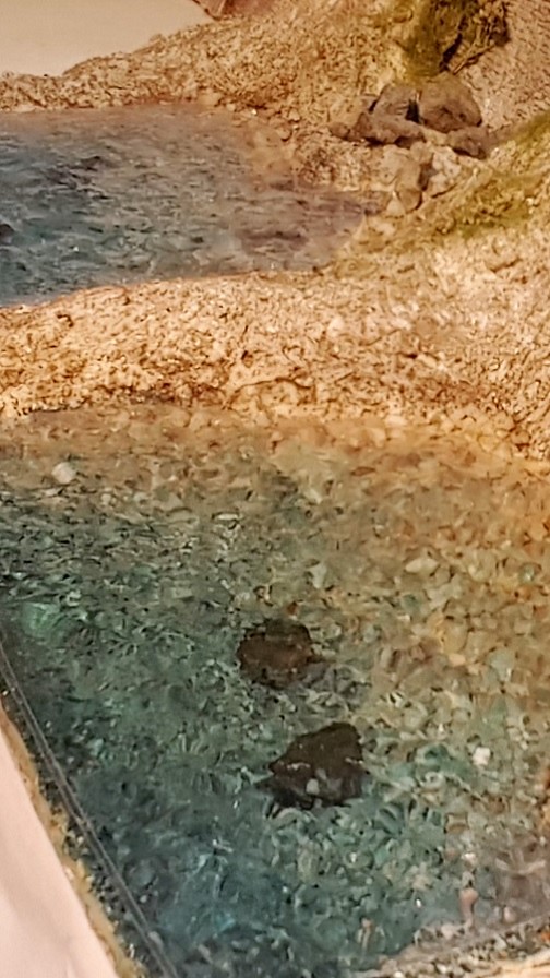

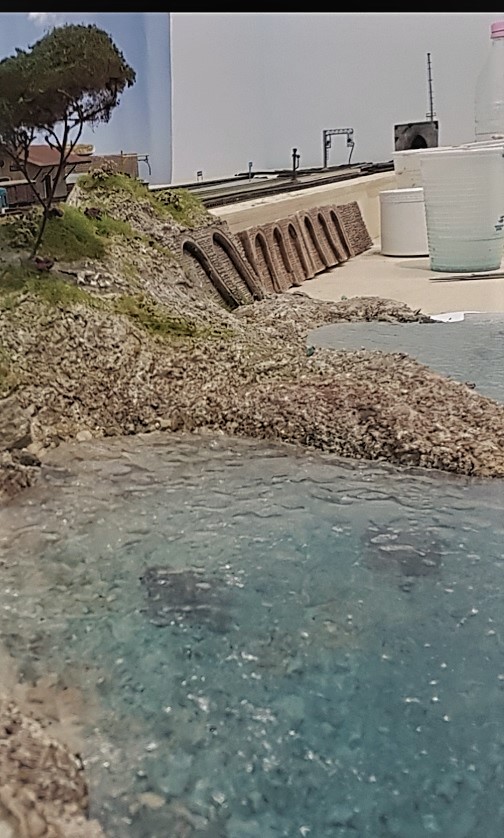

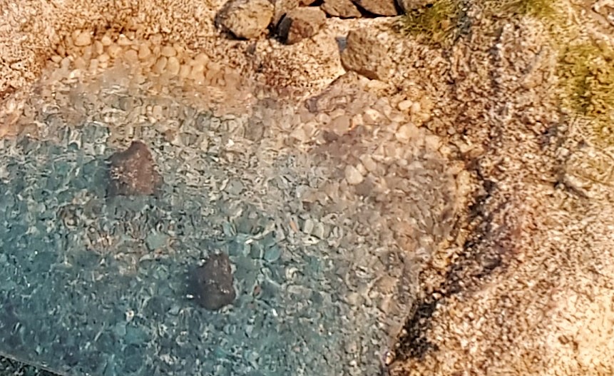

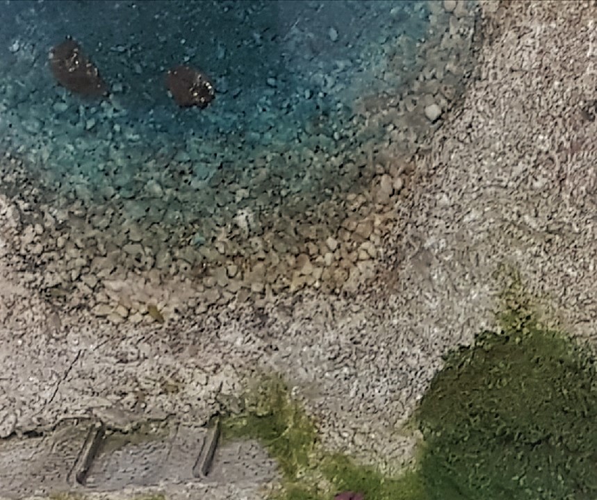

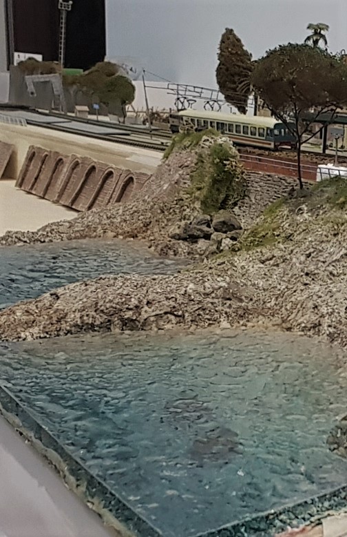

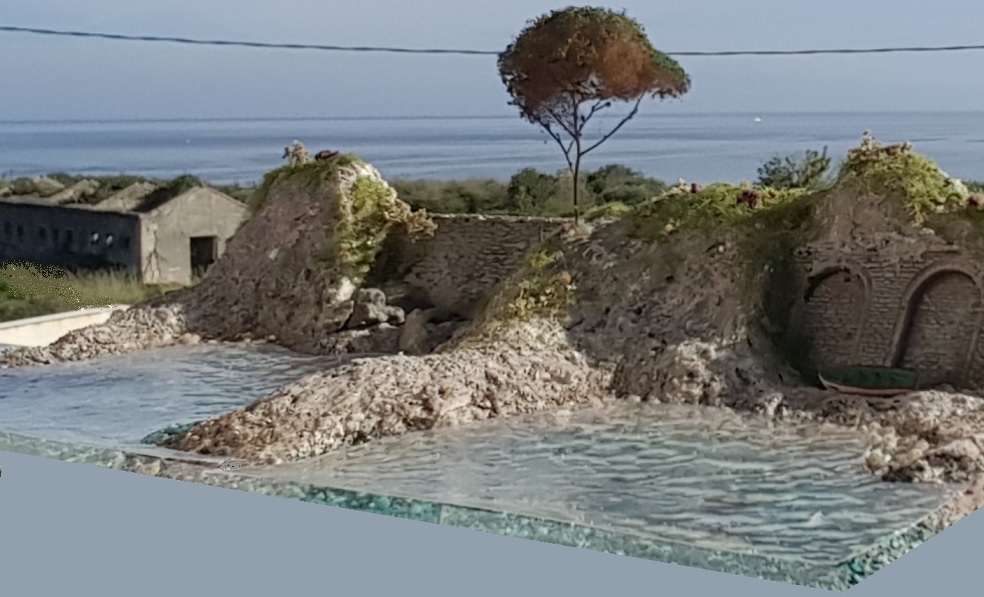

Ancora in fase di sperimentazione e ottimizzazione...Pareri... :roll:

Ehmm pareri su cosa?
Onestamente da quelle foto si capisce ben poco.
Se vuoi far notare i detagli usa una tecnica di ripresa migliore, per cominciare luce solare e schermo polarizzatore davanti all'obiettivo.

Concordo con chi mi ha preceduto: quali tecniche e che materiali? Se le spieghi magari possiamo parlarne...

E buu...In altri posti dove ho messo le foto, nessuno mi ha detto ciò.Comunque ho provato a fare le foto al sole, ma ho la fotocamera fuori uso.Quindi al momento meglio di così non riesco a fare :cry: :cry: :cry:
E' una mia vecchia tecnica.Ho però attuato delle migliorie, ma è ancora tutto in fase sperimentale.
Fondale realizzato con vera sabbia e vere pietre di varia pezzatura, successivamente dipinte con colori ad acqua molto diluiti.La superficie del mare è un foglio di acetato, dove con l'ausilio di un piccolo pennello piatto ho provveduto a spennelare delle piccole quantità di silicone trasparente.Sul silicone asciutto ho poi dato una generosa mano di un plastificante lucido trasparente.La roccia è in gesso, modellato sul posto su di una base di polistirolo sagomato.

Grazie per la spiegazione, ottimo risultato mi sembra (le foto non sono il massimo)...come hai riempito gli spazi tra il foglio di acetato ed il fondale fatto di sabbia e sassi?
 Oggetto del messaggio: Re: NUOVE TECNICHE E MATERIALI PER FARE IL MARE....
MessaggioInviato: sabato 6 ottobre 2018, 10:35
Lo spazio tra superficie e fondale è vuoto.Ho già scritto diversi articoli su TTM spiegando la tecnica.Solo adesso ho provato alcune migliorie che come ho già detto sono in fase sperimentale.Comunque il tutto è in scala N!
Direi che forse negli altri posti interessa solo dire che sono presenti dandoti un semplice bravo.
Ma siccome hai chiesto pareri e critiche, ci devi mettere nelle migliori condizioni per farlo.
Con l'uso del polarizzatore e la luce solare riesci a far risaltare il fondale sotto il foglio trasparente. Diversamnte ti serve un impianto luci e macchine da ripresa tipo studi di Cinecittà.
Se usi il telefono, se possibile riduci la risoluzione in numero di pixel o usa la funziona macro, diversamente lascia perdere: l'angolo di ripresa è troppo ampio per far risaltare ciò che intendi.
Detto ciò, l'unico dubbio è l'uso del silicone, prima o poi degrada, e direi più prima che poi.
La tecnice del fondale e del trasparente con il vuoto è arcinota, non per nulla alcuni produttori fanno fogli increspati
Ma anche se usi la resina trasparente, il fondale è fondamentale.
