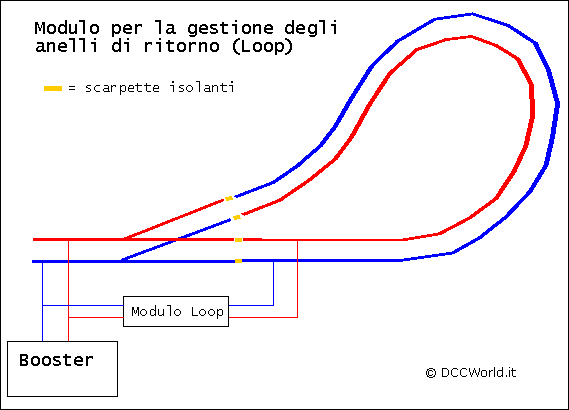

Quindi mi attengo al disegno sotto riportato (foto ripresa dal sito dcc world) con sezionamenti che possono essere fatti già dall’uscita degli scambi in poi? Per la lunghezza dei convogli non avrò problemi. L’impianto riproduce un tratto delle ferrovie retiche con convogli corti[WINKING FACE].

È nata un po’ di confusione leggendo vecchi messaggi nei quali si indicava l’impossibilità di realizzare un cappio con scambi polarizzati (penso, anche se non specificato, si riferisse ai cappi in modalità analogico).
Sorvoliamo su affermazioni di questo tipo.
inaass ha scritto:
gli scambi Peco sono tallonaibili o debbo modificarli nella molla di richiamo per garantire il passaggio dei treni con l’ago deviato?
In digitale gli scambi vanno sempre comandati, diversamente si ottengono gratuitamente tante rogne.
Nel caso dei cappi, io al posto del modulo d'inversione uso un relè a 4 contatti in scambio comandato della posizione degli aghi dello scambio, così facendo mentre polarizzo il cuore inverto la polarità del cappio: problemi zero.
Ovviamente il cappio richiede il sezionamento delle 4 rotaie in uscita dallo scambio.

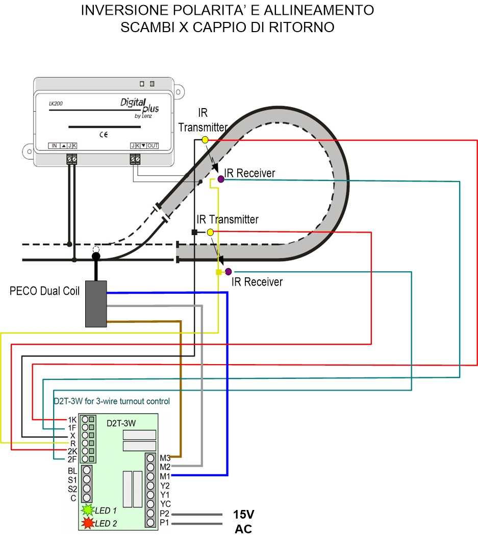

Torno sull'argomento con un po' di calma. Come dicevo, uso un modulo AZATRAK-D2T-3W dotato di 2 coppe di sensori IR che rilevano la direzione del treno ed agiscono automaticamente sul motore dello scambio per allineare gli aghi. Sul nostro plastico Ferrovie Abruzzesi abbiamo implementato diversi cappi di ritorno col sistema di cui sopra e funzionano tutti perfettamente.
