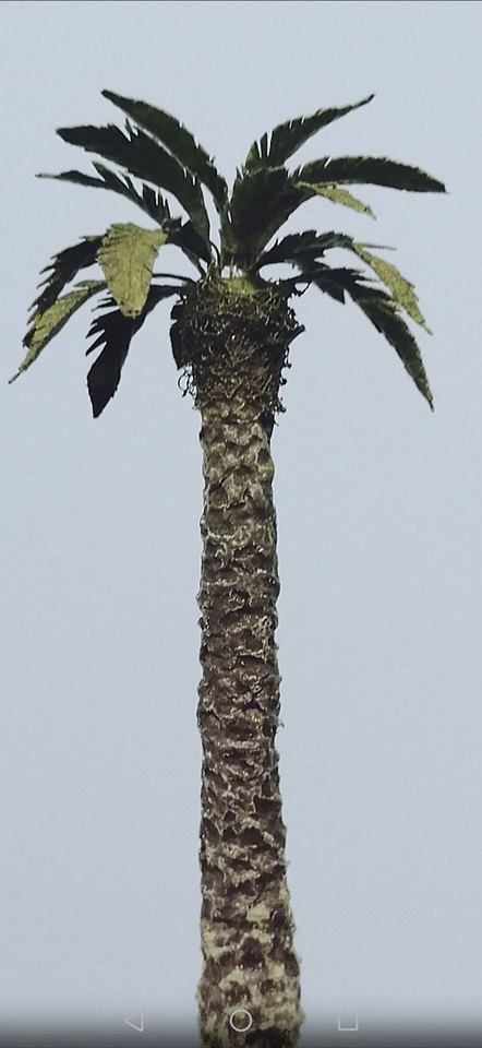

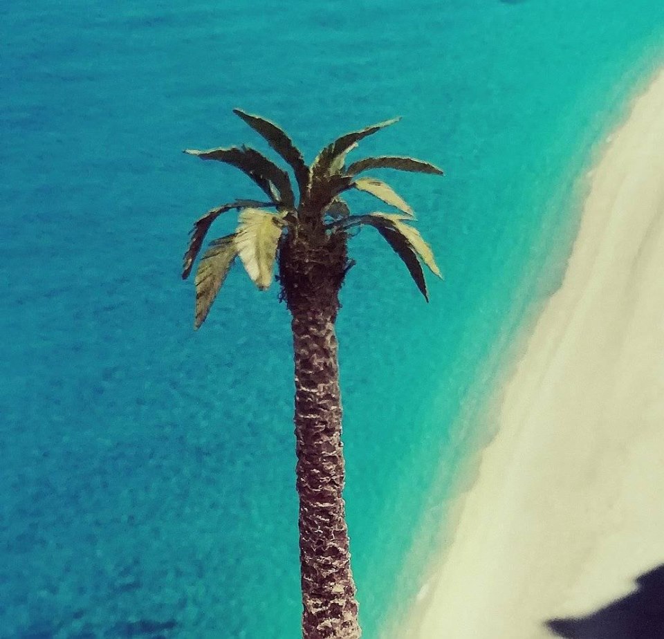

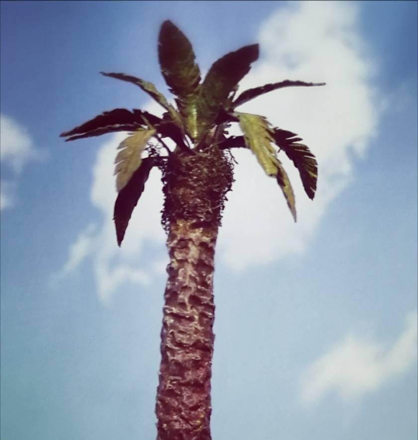

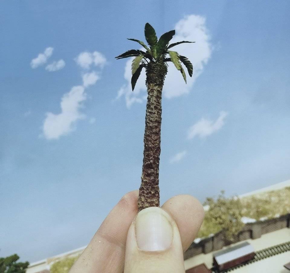

Fatta a mano :)

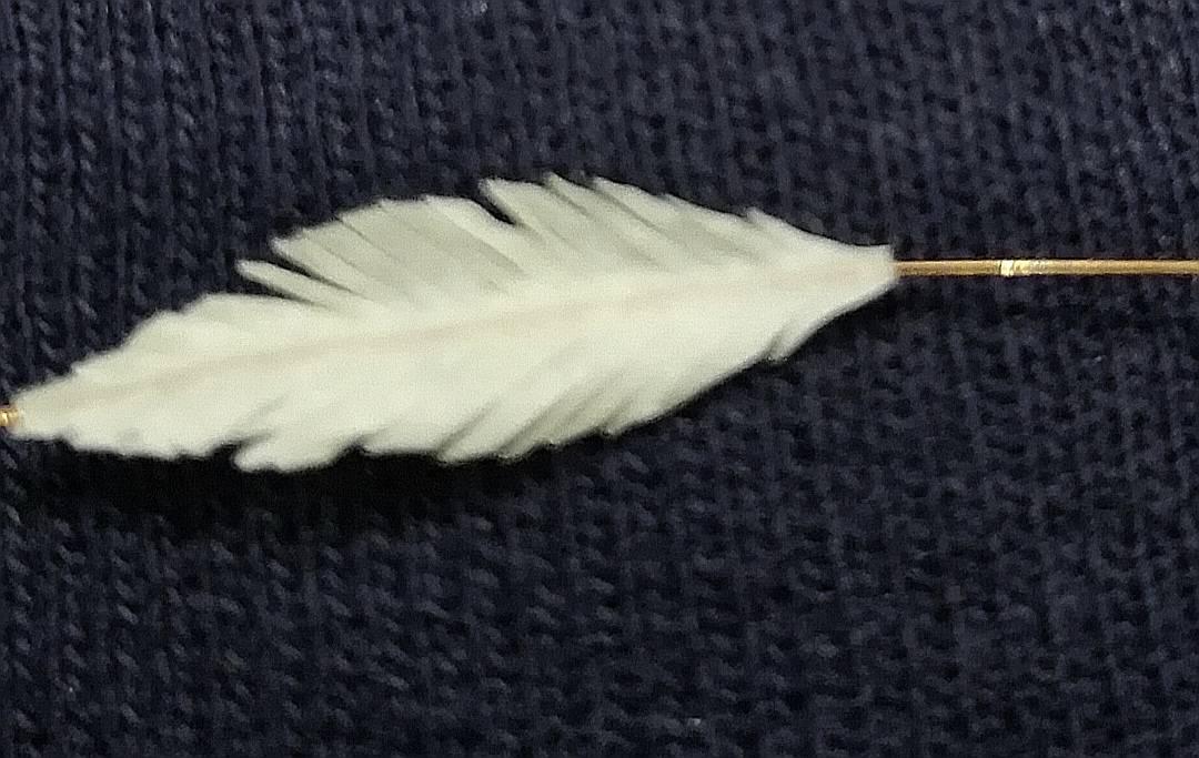

Ecco tutta la tecnica:
Le foglie sono fatte con nastro di carta doppio per carrozziere tagliuzzate una per una con delle forbicette.Internamente c'è un anima in sottile filo di rame.
Il tronco è fatto con una pastella di silicone e gesso applicato su di un anima in metallo e modellato con l'aiuto di una spatolina.Appena sotto la cima del trono c'è un pò di dacron sfilacciato (filtro per le cappe)
Vernice a spruzzo e ritocchi con pennello a secco.Il tronco in silicone permette di essere sagomato a piacimento.

Come hai fatto a colorare il tronco?
Il silicone è noto per non essere verniciabile.

Grazie!
Mescolato al gesso, quando è asciutto è "verniciabilissimo" :wink: :D
