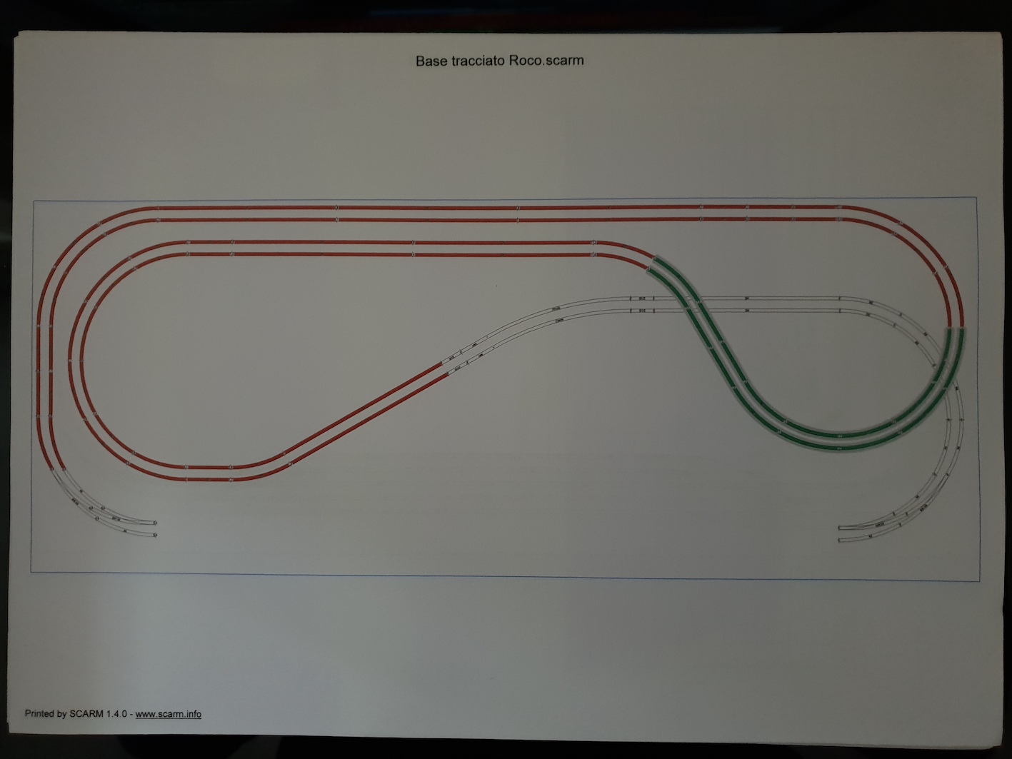

La foto mostra la base del tracciato. In rosso le pendenze, in verde la parte alta e in bianco la parte a livello del piano. Manca la stazione. In seguito con un elicoidale farò una stazione nascosta sotto quella in vista ed altre cosette strada facendo. Quel tracciato è stato fatto con Scarm usando i Roco Line Ho. Però voglio essere sicuro di quali scambi usare. Consigliatemi grazie.

Mah, gli scambi a cuore polarizzato vanno bene dappertutto, sono quelli a cuore isolato che vengono mal digeriti in digitale.
Per quel che riguarda il tracciato, magari apri un'altra discussione in cui potremo darti qualche consiglio (io ormai ho poco tempo, ma se posso...). Ad occhio e croce ti consiglio subito di realizzare dei tratti di raccordo in curvatura (ovvero di non passare bruscamente dal rettilineo alla curva piena, ma di inserirci dei tratti curvi via via più stretti).
Poi verissimo quel che dice Claudio: Peco cod.75, affidabili, dal costo ragionevole (specie se cerchi un po'), gradevoli alla vista, e sono un po' più bordino-affettatrice-friendly dei Roco (sembra un paradosso ma è così). A me piacciono parecchio. Talvolta in curva, dato che gli scmabi curvi Peco hanno un raggio di curvatura molto ampio, uso dei Tillig. Ah, occhio anche a fare in modo che i binari siano sempre comodamente raggiungibili!

Grazie per la risposta. Le curve sono le R5 e R6 Roco. Vedrò i Peco cod. 75. Ma non sono troppo bassi per il vecchio materiale rotabile? (locomotive già escluse a priori prima di eventuali modifiche essendo vecchie e non compatibili con il digitale)
