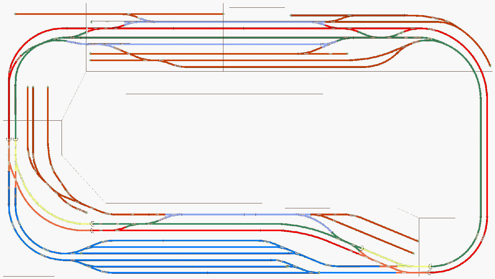

Salve a tutti
Volevo chiedervi se potevate aiutarmi a collocare i segnali e le marmotte sul mio plastico.. visto che non ho capito bene quando utilizzare i semafori a 1, 2 o 3 vele
premetto che dal disegno sono evidenziate le due linee di percorrenza (rosso = dispari, verde = pari) la stazione in alto e quella principale.. con binari per le precedenze viola
e stazionamento treni merci in marrone..
Quella in basso ha lo stesso funzionamento...
La parte in blu riguarda una stazione nascosta, con accesso nella galleria a sinistra e uscita a destra , per il ricovero di treni, tanto per creare un effetto "scomparsa convoglio"
Se gentilmente, potete aiutarmi, ve ne sai grato,,,
PS. Ho letto il regolamento sui segnali... ecc ecc.., pultroppo non riuscendo a capire bene.. perchè si necessita in alcuni casi delle 2 o 3 vele.. quindi se avete voglia ,potete modificare il disegno e ripostarlo con segnali e marmotte ..
Premetto che se si può vorrei inserire dei portali per semafori visto che mi piacciono tante...
Spero vogliate aiutarmi. Grazie

Ciao Aniello.
Per rispondere alla tua domanda sarebbe meglio sapere l'epoca di ambientazione del plastico.

Non sono esperto di piani di stazione, però lo scrivo lo stesso.
Nella parte destra in alto, mi puzza la posizione del deviatoio posto sul binario pari che si incontra prima della doppia comunicazione pari-dispari. Secondo me dovrebbe essere a valle di detta doppia comunicazione (cioè verso il centro della stazione).

Partiamo con le domande di rito, indispensabili per abbozzare una prima risposta occorre identificare o/e definire:
- tipo di linea o linee riprodotte
- epoca di ambientazione (fondamentale per il tipo di vela e quante, e le eventuali marmotte)
- tipo di esercizio riprodotto (idem come sopra)
- tipo di stazioni riprodotte (le marmotte in base all'epoca potrebbero non esserci, anzi proprio non ci vanno)
- destinazione di ogni singolo binario (transito, precedenza, partenza, sosta, scalo, deposito)
I portali si mettono solo dove non è possibile il palo (problemi di sagoma), o/e per evitare i segnali a destra che possono creare confusione e false interpretazioni.
Quindi modellisticamente parlando, se tutto il segnalamento deve essere funzionante con coerenza e assomigliare quanto più possibile al vero.

Cercherò di rispondere adeguatamente
-- Anni di riferimento: '85.. '95 .. Quando esistevano ancora le amate colorazioni ( a mio parere delle ferrovie dello stato)
-- Penso, se non sbaglio , che all'epoca intravedevo gia le marmotte..( non quelle girevoli ma quelle nere a tre luci)
-- Per il discorso dello scambio in alto a destra provvederò quanto prima a sistemare ( infatti è una cavolata cosi)
-- Dal disegno e specificato anche in apertura del post i colori corrispondono a..: rosso e verde corretto tracciato
Viola = precedenze
Marroni = sosta merci
Blu = sezione nascosta ( in basso ) per il ricovero treni a scomparsa .. Spero di non aver dimenticato nulla.. Grazie a voi tutti..
-- Linea banalizzata

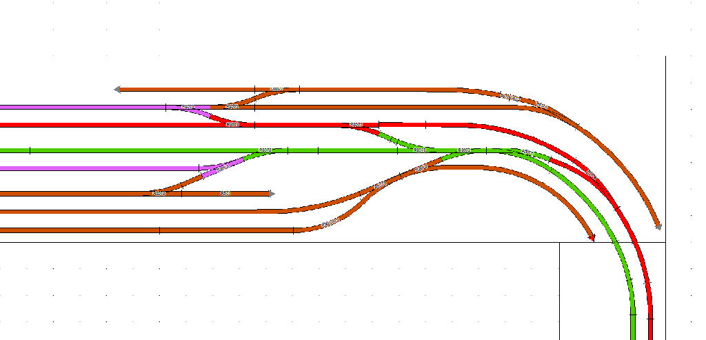

Ho provato a sistemare l'angolo superiore destro spostando la comunicazione in curva.. come giustamente segnalato da Nanniag

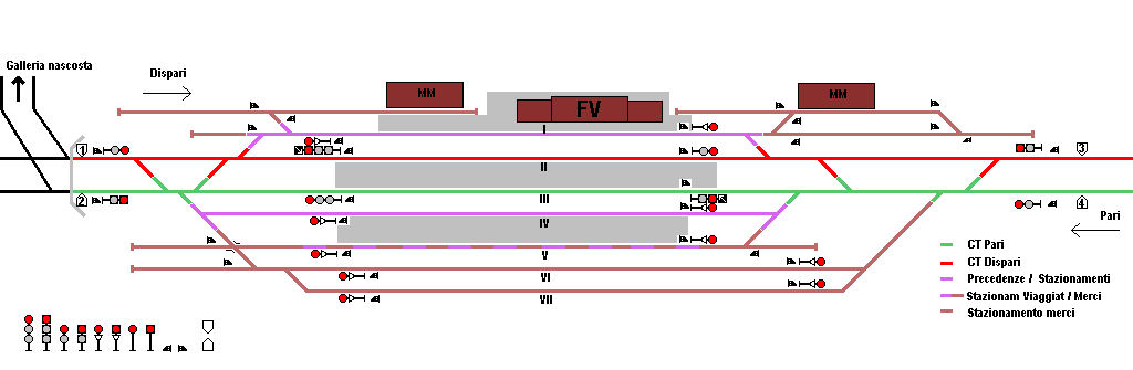

Provo a postare qualcosa sui segnali e le marmotte come immagino io..su base di quello che mi ha spiegato Bomby
-- Visto che con circolazione pari c'è l'ingresso alla galleria nascosta, ci vuole il segnale di partenza a 3 vele ??? ( per la deviata intendo ) ???
--- Ci vuole anche alla protezione del punto origine 4 ????? questo non mi e ben chiaro
Dimenticavo... il libero transito e consentito solo sul CT ???? per gli altri si parte da fermo ?? Giusto
Critiche ben accettate..

Le marmotte nei binari eferenti i MM non ci vanno: li solo manovre a vista. Eventualmente una sola sulle comunicazioni verso il binario 1.
Con la situazione di stazione e di segnalamento postata il binario 4 deve avere i tronchini di sicurezza.
Per essere tutto coerente il binario 1 dovrebbe avere aste di manovre lunghe quanto il massimo treno ricevibile: diversamente per fare manovre verso i MM bisogna bloccare la circolazione su tutta la stazione per fare manovre in linea.
Personalmente toglierei il MM a sinistra e sposteri il FV a sinistra (in centro sta pure male), quindi allungo i binari del MM a destra.

Marco, perchè dici che ci vogliono i tronchini? A dire il vero non sono poi così necessari, perdio, utili, ma non fondamentali. A dire il vero basta che al vero ci sia lo spazio protetto a valle del segnale prima della punta dello scambio (nel modellismo non ci sarebbe mai: non ricordo bene ma mi pare che ci vogliano 100 m tra segnale e punto da proteggere). Mal che vada si inibiscono i transiti o gli arrivi sul III se è in arrivo un treno sul IV, finchè questo treno non è fermo.
Per il resto condivido quanto detto sulle marmotte: sono necessarie solo in zona centralizzata: la zona del MM non lo è di certo: pensa che al vero tutti quegli apparati costano fior di milioni, meno si centralizza e meglio si sta.
Condivido il discorso sulle aste di manovra, che devono essere sufficientemente lunghe per non bloccare la circolazione. Mi pare che comunque già così troppo male la situazione non sia, non è certo il massimo, ma tollerabile.
E condivido anche l'idea di spostare il MM a destra e il FV a sinistra.
Per quel che riguarda i segnali che hai messo giù direi che sono corretti; ricorda che le marmotte stanno sempre a sinistra del binario; ora però non ho tempo di controllare il loro posizionamento con accuratezza.
Rimane il discorso dei segnali a 3 luci: se tu immagini che la diramazione davvero esista come bivio in linea, a poca distanza dalla stazione, allora fai bene a metterli (magari con indicatore di direzione): io non li metterei e ipotizzerei la diramazione come molto più distante rispetto a quanto è nel progetto.
E, ripeto, quegli scambi Hornby stanno davvero male, se usi i Peco Streamline fine, anche codice 100, otterrai un risultato di sicuro migliore! Hai tanto spazio, usa anche solo gli scambi medi, ma non usare quelle brutture, sono fin troppo giocattolose. In più avrai un interbinario ridotto e molto più realistico, non quella valle alpina degli hornby...
