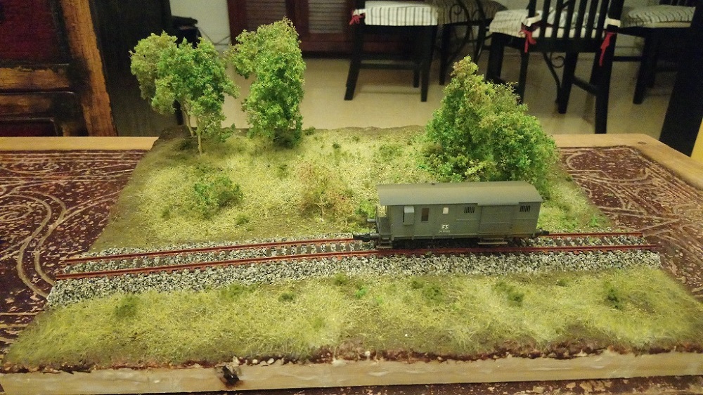

Buonasera a tutti,
Nonostante l'impossibilità di poter costruire un plastico per mancanza di spazio, ho comunque pensato di muovere un po' le mani tanto per non rimanere senza far niente. Si sa senza treni è difficile stare :D
In questo caso ho optato per un diorama dalle piccole dimensioni, si tratta di un rettangolo di 30cm per 40cm, che mi dia la possibilità di poter sperimentare alcune tecniche e soluzioni mostrate su youtube da un modellista australiano (Luke Towan per chi fosse interssato :D)
Ho pensato di riprodurre una semplice linea a trazione termica, nei pressi di un lieve pendio, immersa nella campagna. Niente di troppo complicato. In realtà mi serviva un'ambietazione di questo tipo per poter far pratica con alcune tecniche per riprodurre un soggetto che compredesse un ambiente naturale. Quello che, secondo me, mi riesce peggio.
Sono quindi partito con il posare il binario su uno strato denso di polistirolo (non chiedetemi il nome perché non lo son :lol: ) dallo spessore di 2mm. Ho quindi sagomato ed incollato degli spessori di polistirolo (quello che "fa" la neve) dando poi a quest'ultimi un profilo dolce mediante filo a caldo.
Diorama-min.JPG [ 154.42 KiB | Osservato 4274 volte ]
Successivamente ho provveduto ad utilizzare una pasta, indicata nel video del collega australiano, che mi ha permesso di modellare con facilità il pendio ed il terreno circostante il binario: lo sculptamold. Questa pasta si ottiene in brevissimo tempo, mischiando la polvere all'acqua, divenendo facile da modellare e da stendere.
Diorama(2)-min.JPG [ 137.79 KiB | Osservato 4274 volte ]
Ho quindi passato una dapprima una mano di fondo color marrone sulla quale poi, una volta asciutta, ho sparso del turf della woodland scenics molto fine ad imitazione del terreno. Successivamente ho provveduto a stendere un ulteriore strato di turf, questa volta però, ad imitazione di un manto erboso di base. Nel frattempo ho invecchiato le rotaie mediante terra di siena bruciata data a pennello.
Diorama(3)-min.JPG [ 196.05 KiB | Osservato 4274 volte ]
Ho steso poi la massicciata, lasciandola asciugare una notte.
Diorama(4)-min.JPG [ 247.96 KiB | Osservato 4274 volte ]
A questo punto ho provveduto a spargere l'erba finta noch, mediante un applicatore elettrostatico costruito da me, e a piazzare la media ed alta vegetazione con la famosa teloxis aristata. Teloxis che è stata dapprima cosparsa di foliage noch di diverso colore e dimensione, ad imitazione dei cespugli e delle chiome degli alberi.
Diorama(5)-min.JPG [ 197.85 KiB | Osservato 4274 volte ]
Tutti i passaggi elencati sono stati eseguiti prendendo più o meno spunto dal citato collega australiano. Ho trovato molto utile la pasta che mi ha permesso con facilità di modellare il terreno senza troppi patemi d'animo.
Voi cosa dite, consigli suggerimenti?
PS. perdonate la qualità delle foto, ma oltre 300Kbyte non si può andare. :D
Grazie e saluti
Luciano

Ciao Luciano
io già ti faccio i miei complimenti per aver realizzato qualcosa ;
magari non sarà mai un plastico , ma intanto hai mosso le mani, sperimentato e comunque realizzato un diorama ;
Da questo ti potrebbe venire voglia di farne un altro ...magari con uno sfondo fotografico che rende molto ....magari invece che piatto , con una variazione del terreno che permetta ad esempio di inserire un piccolo sotto passo pedonale in pietra , così da rendere tutta la scena tridimensionale ....
Un passaggio successivo potrebbe essere quello d'invecchiare la massicciata ...
Buon proseguimento !!

Ma che cosa è questo scuptamod?
Raccontaci...
Raccontaci...
Sculptamold, pasta per modellare in polvere, a base di...carta, si scioglie in acqua, rimane modellabile per un tempo abbastanza lungo, si lavora a mani nude bagnate in acqua, interessante
per modellare il terreno, essendo di origine americana è un po' cara, la vendono in sacchetti da 1,3 kg. Luke Towan, noto modellista australiano con un canale youtube ed oltre 600.000 iscritti ne fa
largo uso per i sui deliziosi diorami.

Bellissimo, e un ottimo allenamento.
Quando io avevo allestito il plastichetto tranviario in N, ricordo che erano piuttosto pochi a ricordarsi che sotto l'erba c'è la terra. Sì, va bene, questo forum non c'era...
Raccontaci...
Esattamente, max63. L'ho conosciuta proprio sul suo canale youtube, perché tutte le tecniche tradizionali non mi hanno mai soddisfatto a pieno, probabilmente perché non sono proprio capace. :lol:
Per quanto mi riguarda l'ho reperita su Amazon qui n Francia (il link: https://www.amazon.fr/Amaco-sculptamold ... culptamold ) ad un costo intorno ai 15€ più o meno.
Siamo in due. In realtà mi trovo ancora alle prese con "vecchi" problemi mai completamente risolti. Nel senso che per realizzare alcune cose, utilizzo tecniche che non mi soddisfano al 100%. Una di queste era proprio l'ambientazione di base, terreno, erba e vegetazione. In effetti devo ringraziare il canale su youtube che con minuzia di particolari è riuscito a spiegarmi per bene come si realizzano certe cose.
Il prossimo step? Capire in che modo invecchiare meglio il binario e la massicciata, ma soprattutto comprendere quale tecnica riesco meglio ad applicare. Poi, inserire qualche manufatto intorno alla ferrovia in modo da rendere l'ambientazione ancora più movimentata.
Vi lascio con un'altra foto.
Diorama(6).jpeg [ 291.15 KiB | Osservato 3968 volte ]
Grazie ancora a tutti.
