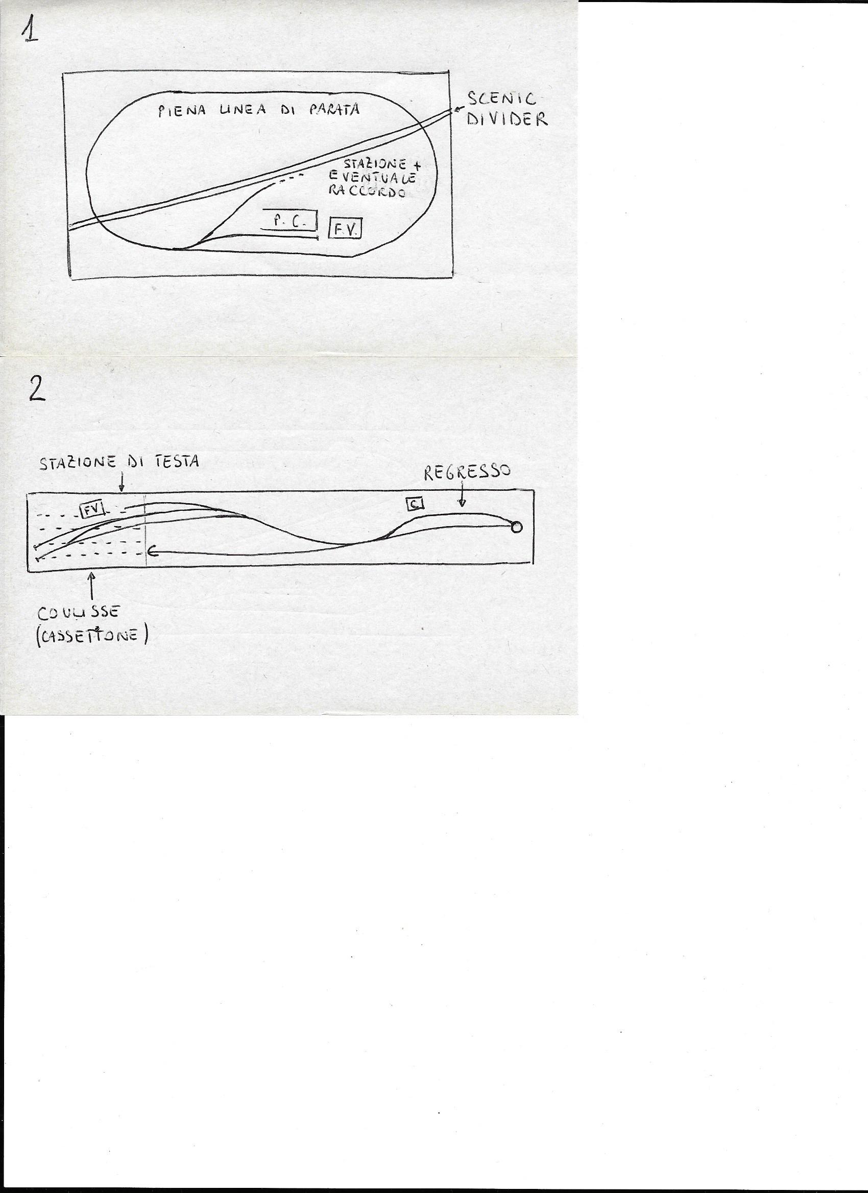

Purtroppo non ho ancora il manuale sui tracciati, che dovrei però riuscire a procurarmi a breve. Detto ciò, i plastichini micro a scartamento ridotto sono il mio pane.
In 130x60 un'elicoidale ci sta molto stretta, soprattutto se devi farci arrampicare le emmine che non digeriscono le pendenze superiori al 3,5%. Discorso diverso se vuoi farci girare rotabili autocostruiti su basi commerciali in scala TT o N a scartamento allargato, perché con tutta probabilità queste piccole meccaniche arrampicano benissimo.
Se tutto va come dico, qui sotto dovrebbero comparire due ideine che mi son venute al volo. Considera che in H0m gli scambi Peco sono lunghi 160 mm, quindi eviterei di strafare coi piani di stazione.
E se al posto della larghezza ti estendessi in lunghezza? Nella seconda idea la larghezza sarebbe di 30 cm scarsi...

Ok, la scansione è venuta un po' grande... :lol:
