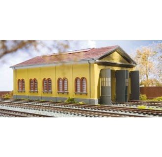

In realtà io avrei già una Hornby HC8020 (anzi due) e quelle sono le misure (27.5 x 15 cm)
08-0000004522-01-hc8020.jpg [ 47.59 KiB | Osservato 5615 volte ]

Ah, beh, se le rimesse che hai sono quelle. E' che risultano troppo piccole in tutto quello spazio. Non so, si riescono ad accoppiare una in coda all'altra? se non erro sono di resina, non so quanto possa venire bene la modifica di taglia-incolla.

Non so, si potrebbe provare, potrebbe anche venire bene. Visto che sono passanti, si potrebbe provare anche a metterle una dietro l'altra ad una certa distanza, non so se è verosimile.

Meglio attaccate.

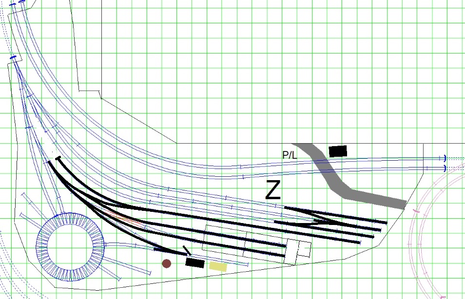

- Spostata diramazione DL da linea secondaria più avanti in galleria e redistribuito lo spazio tra i quattro binari subito dopo
- Tolta doppia comunicazione
- Ipotizzato doppia rimessa (o comunque una più lunga)
- Sostituito triplo cod. 100 con cod. 75 (asimmetrico)
Non ho capito dove andrebbe lo scambio triplo, l'asta e i binari scoperti in più per la sosta delle loco. Forse al posto del deviatoio in rosso e poi con la barra che ritorna verso sinistra?

Tipo una cosa del genere?
6b7c_dep.png [ 225.87 KiB | Osservato 5382 volte ]

No, così. Allungando i binari rettilinei davanti alle rimesse ci stanno anche le fosse di visita esterne.
danilomariotti dep 2.jpg [ 243.56 KiB | Osservato 5299 volte ]
I tronchini che ci saltano fuori vengono utili per gli accantonamenti.
