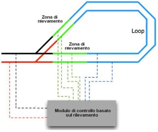

Si, anch'io pensavo senza "corto circuito". Intendevo una cosa del genere:
loop3.JPG [ 16.94 KiB | Osservato 6782 volte ]
Le zone verdi (che sono isolate) potrebbero essere non alimentate e si rileverebbe l'alimentazione durante il passaggio del carrello loco sulla giunzione, oppure essere sempre alimentate e rilevare l'assorbimento della loco in transito. In quest'ultimo caso si potrebbe usare anche il software di controllo digitale per rilevare l'assorbimento e comandare un relé come se fosse uno scambio.

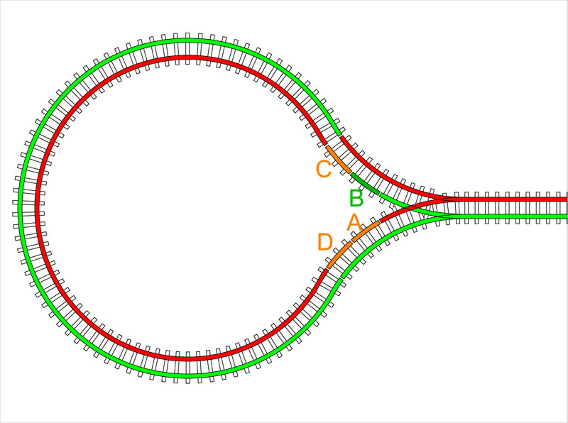

Così funziona ed è testato
in fig 1 il convoglio si dirige verso sezionamento B che ha di default corretta alimentazione tramite sensore di assorbimento. il sensore si attiva e il modulo inverte la polarità.
Fig (1
loop_tracks_01.jpg [ 108.1 KiB | Osservato 6753 volte ]

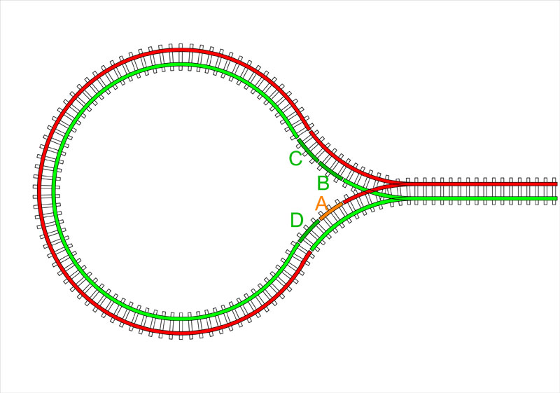

in fig 2 la polarità è stata invertita. i sensori C e D sono correttamente alimentati.
quando il convoglio riparte il sensore D inverte la polarizzazione e si ritorna alla fig 1.
loop_tracks_02.jpg [ 91.15 KiB | Osservato 6753 volte ]
Questo è stato da me già testato ampiamente in esercizio. Sto ridisegnando il modulo per avere un prototipo SMD.
Il modulo prevede anche la possibilità di mettere sotto rilevamento Loconet la rotaia interna del loop, senza risentire della inversione.
Stessa cosa succede anche in direzione inversa.
Con questo l'unica cosa che deve fare il software è fermare o rallentare il convoglio se serve

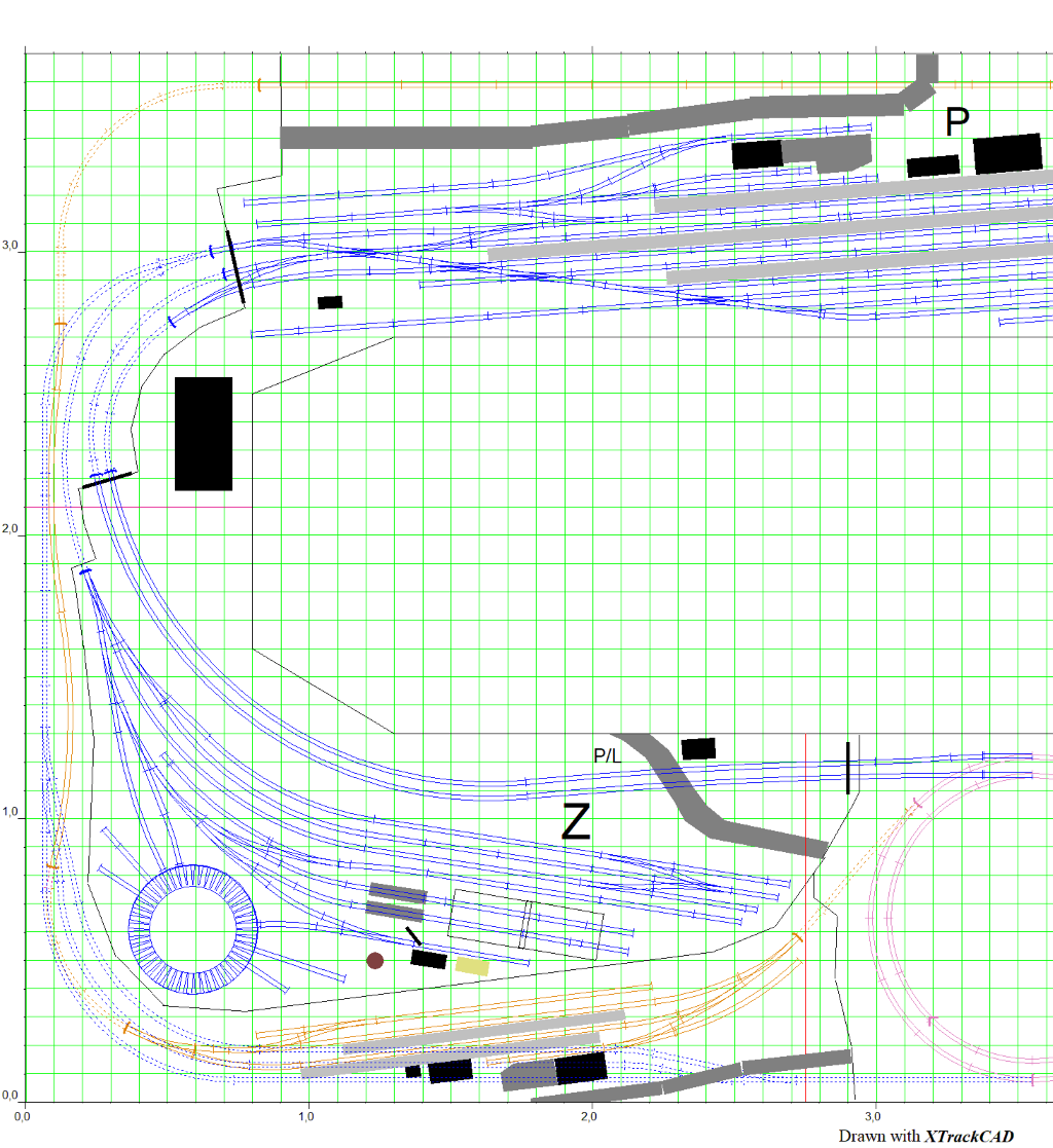

E per tornare al raccordo industriale, ho ingrandito i capannoni (perso appena qualche cm di fascio) e allungato un po' l'asta per il carroponte. Mi sembra che può andare...
6b7c3_stazione.png [ 163.38 KiB | Osservato 6686 volte ]

Allora per quanto riguarda il "tri-tunnel" questa è l'ipotesi alla radice sx. Ho curvato leggermente l'uscita e portato l'interbinario della linea doppia a 57 (potrei accorciare ancora... non so). Così ho guadagnato 4 mm per parte tra binario e parete del tunnel. Mi sembra abbastanza armonioso.
In linea piena sto a 50 mm di interbinario.
Tunnel.png [ 14.03 KiB | Osservato 6550 volte ]
6b7c3a_stazione.png [ 248.87 KiB | Osservato 6550 volte ]
