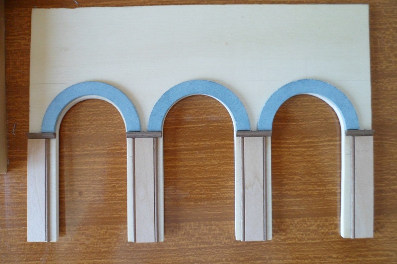

Salve a tutti

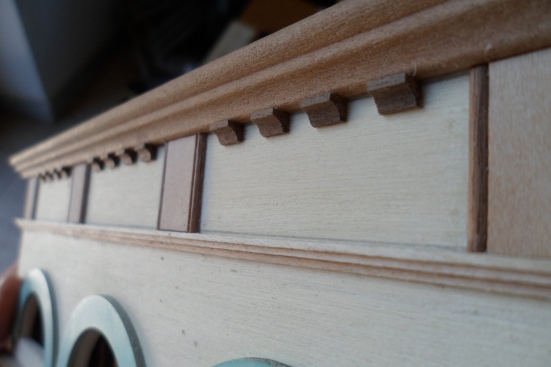

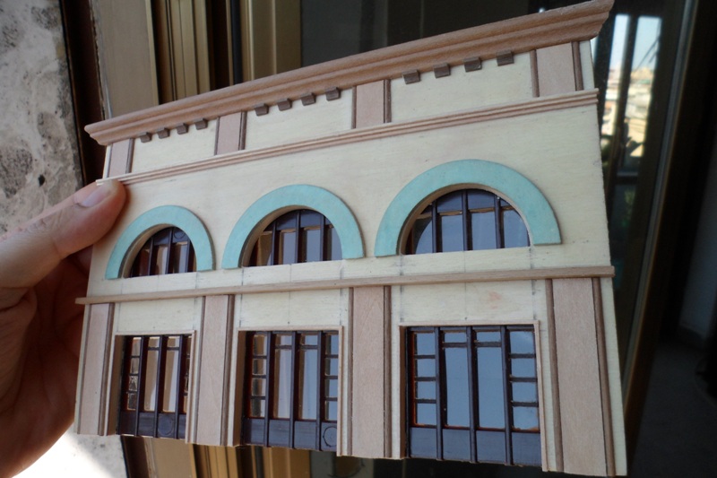

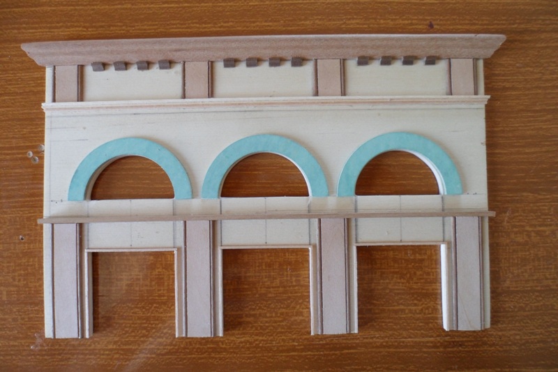

Ho continuato facendo dei tagli a 45 gradi a queste piccole cornici in legno dallo spessore di circa tre millimetri. Numerosi pezzetti si sono letteralmente disintegrati. Intanto la facciata lato strada si arricchisce di nuovi particolari.
SAM_0322.JPG [ 143.65 KiB | Osservato 14604 volte ]
SAM_0326.JPG [ 142.28 KiB | Osservato 14604 volte ]
SAM_0327.JPG [ 140.22 KiB | Osservato 14604 volte ]

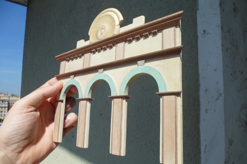

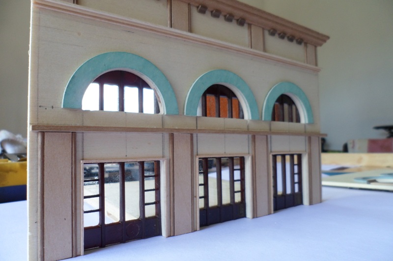

Altri piccoli dettagli
SAM_0342.JPG [ 146.17 KiB | Osservato 14363 volte ]
SAM_0353.JPG [ 126.77 KiB | Osservato 14363 volte ]

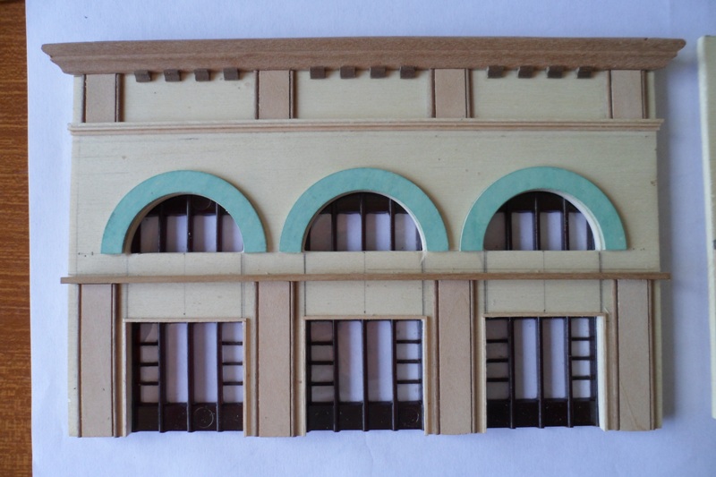

Salve a tutti

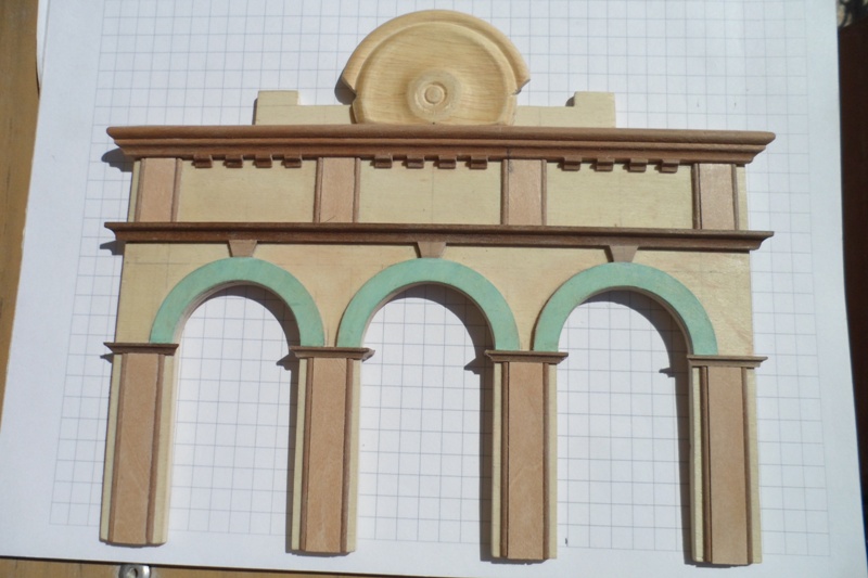

Si continua con la facciata lato treni e quella ad archi interna. Maurizio
SAM_0343.JPG [ 152.89 KiB | Osservato 14140 volte ]
SAM_0344.JPG [ 145.19 KiB | Osservato 14140 volte ]

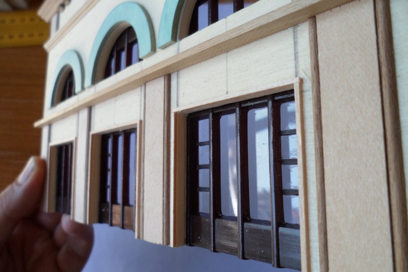

Salve a tutti

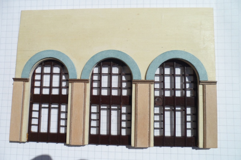

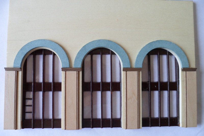

Andiamo avanti con l'idea di ricreare, verosimilmente, i portoni e quelle tipiche vetrate con intelaiatura in legno, poste all'ingresso delle stazioni in stile classico.
SAM_0351.JPG [ 128.85 KiB | Osservato 13915 volte ]
SAM_0349.JPG [ 141.38 KiB | Osservato 13915 volte ]
SAM_0350.JPG [ 137.47 KiB | Osservato 13915 volte ]

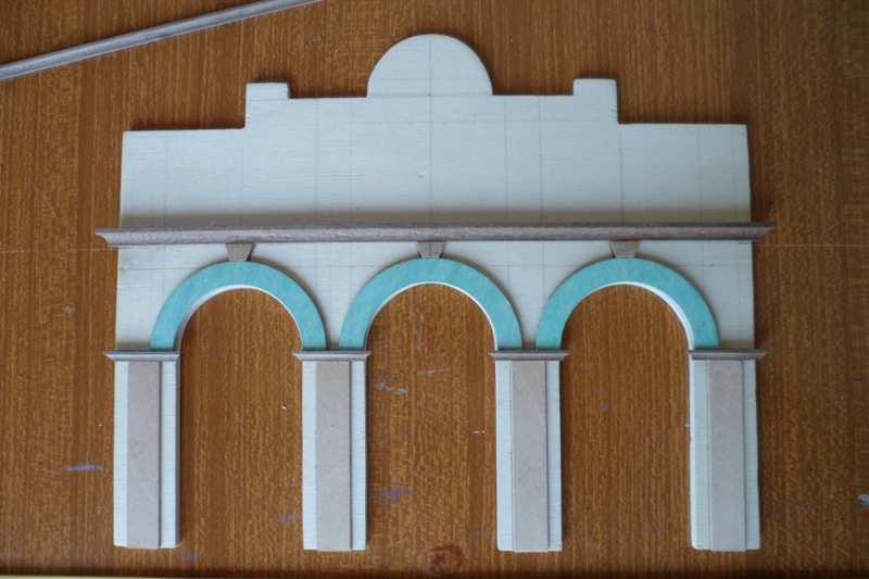

Messaggi: 235

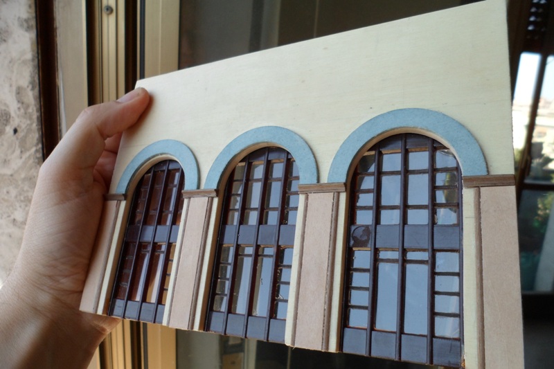

Completate le vetrate. Ora con tanta pazienza occorre spalmare la pasta acrilica su tutte le superfici, in questo modo scompaiono tutte le venature del legno, e si viene a creare così il tipico effetto intonaco, inoltre al momento della verniciatura, tale trattamento impedisce il rilascio di impurità. Lavoro questo tanto noioso quanto necessario.
SAM_0379.JPG [ 149.51 KiB | Osservato 13776 volte ]
SAM_0378.JPG [ 151.41 KiB | Osservato 13776 volte ]
SAM_0377.JPG [ 150.44 KiB | Osservato 13776 volte ]
SAM_0352.JPG [ 140.73 KiB | Osservato 13776 volte ]

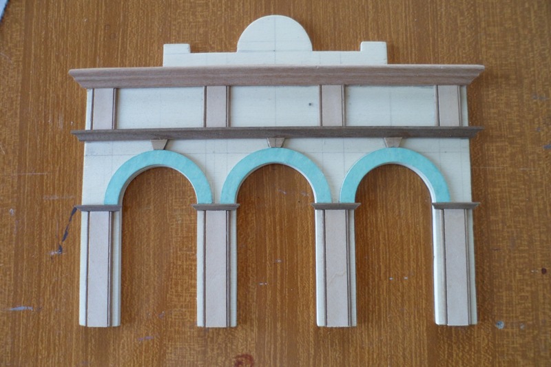

Ciao Andrea e grazie, risolto il problema dell'elicoidale?

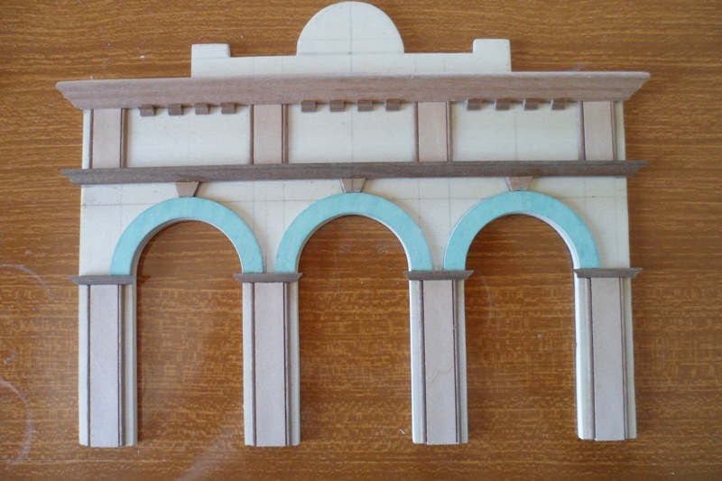

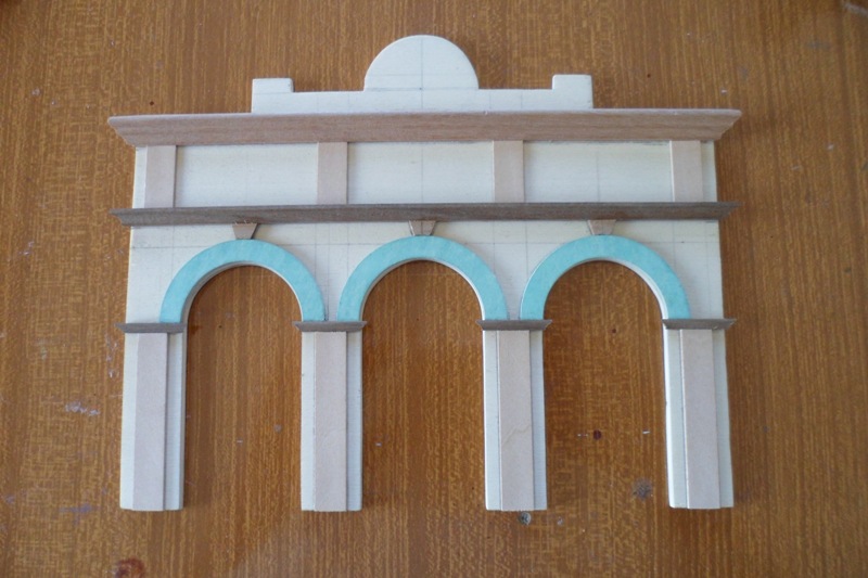

Nella facciata principale, quella lato strada, volevo che in alto vi fosse una cornice in rilievo ad arco, in modo da creare quello spazio vuoto li al centro, gli occhi di chi guarda devono andare a finire proprio in quel punto vuoto, che sarà riempito da un bel orologio con numeri romani. Ovviamente ai lati, sempre li in alto, occorre lavorarci parecchio.
SAM_0375.JPG [ 146.76 KiB | Osservato 13623 volte ]
SAM_0376.JPG [ 148.08 KiB | Osservato 13623 volte ]

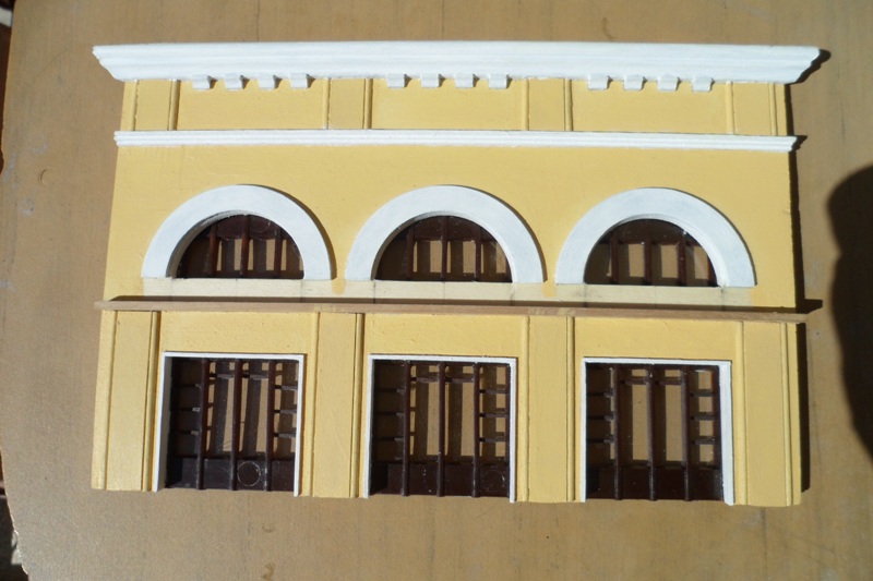

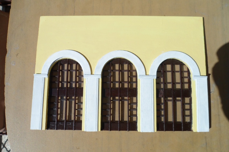

Diamo un pò di colore a questa stazione.
SAM_0396.JPG [ 148.05 KiB | Osservato 13508 volte ]
SAM_0395.JPG [ 144.07 KiB | Osservato 13508 volte ]
