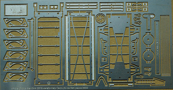

Non sono sicuro di volerlo fare Fs, per ora, ma allo stato d'origine, e quindi della Rete Mediterranea.
Faccio sempre in tempo a realizzarne un secondo esemplare di epoca successiva, preso in carico dalle Fs.
Intanto ho realizzato la lastra in fotoincisione, e il telaio presenta la possibilità di montare i timoni di allontanamento Roco, per una circolabilità senza problemi sul plastico.
Valuterò in seguito, dopo le prove dinamiche se realizzarlo con i soli ganci realistici.

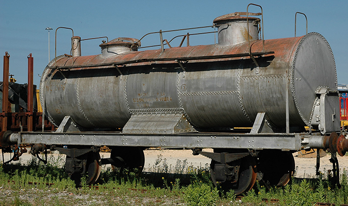

In realtà, Voi che siete di Trieste dovreste sapere che a Campo Marzio esiste ricoverato questo carro che con molte probabilità é proprio quello oggetto del mio progettino, qui spogliato del rivestimento a doghe di legno, adibito a fine carriera al trasporto acqua. Suppongo che anche il telaio sia stato sostituito.
Lo strano sportello che compare sulla testata, dovrebbe servire allo scarico delle uve e dei mosti, impossibile, ovviamente, farlo con la pompa a mano.
Chi sa, parli!

sono andato a rivedere il libro, le immagini e le descrizioni sul libro del Leone e ho confrontato i due carri, che tu dici che potrebbero essere simili.
Se non ti offendi ti porgo i miei dubbi dubbiosi.
Il tuo carro è un ex RM, quello di TS un ex RA. Alcuni carri di entrambi i gruppi sono stati costruiti dallo stesso costruttore: Ungarische Waggon quello che è, quindi potrebbero facilmente avere dei componenti in comune.
Il telaio non è lo stesso, ok, ma credo nemmeno la cisterna. Forma e posizione dei duomi sono differenti. Nel carro di TS la cisterna è lunga circa come il telaio (quindi 7400 mm), nel tuo la cisterna è lunga 6000 circa. Hanno modificato anche la cisterna? Mah, io lo ritengo poco probabile.
Secondo me sono solo simili, e appunto con qualche componente in comune (vedasi sportello di scarico).
Sarei lieto di essere smentito o corretto. O comunque di saperne qualcosa in più.

osservazioni corrette, quindi i carri sono solo cugini. Quello RM che mi ispira presenta degli supporti della cisterna alquanto differenti. Chissà perché la cisterna di Trieste presenta i due duomi differenti per altezza.

Il carro di Trieste io l'avevo fotografato nel 1987, quando aveva ancora le scritte ed era adibito al trasporto acqua potabile con residenza a Pinzano. Il numero era 30-83-711 2 229-9 VUh
Il passo era indicato a 4,00 m e la portata a 15 mc. Lunghezza fuori respingenti 8,57 m.

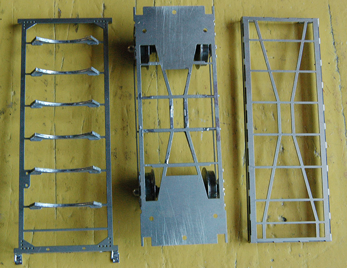

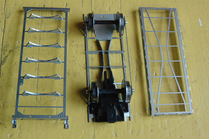

Procediamo con il montaggio del telaio. Questo si compone di tre parti principali, congegnate per incastrarsi l'una nell'altra.
La base, che vedete al centro della foto é un pianalino che reca i parasala su cui vanno saldate le boccole di ottone, l'imitazione di parte del telaio e le impronte per incollare i timoni di allontanamento Roco.
Va detto che il carro é progettato per uso plasticistico, per cui soggiace ad alcuni compromessi sul telaio e monta degli efficienti timoni, che purtroppo non sono poi tanto piccoli, soprattutto per un carro dal passo di 3650 mm al vero, ma non presentano sorprese nell'esercizio.
Sopra a questo, la vedete a destra, va collocata la riproduzione del telaio del carro, con i longheroni e le testate che recano i fori per il posizionamento dei respingenti.
Infine, a sinistra, il pianale con le selle di appoggio della cisterna, la riproduzione delle testate vere e proprie e le scalette di accesso alla piattaforma.
Nella seconda fotografia il pianale é rovesciato per una migliore comprensione.
Gli assali sono di servizio, alla fine saranno sostituiti con elementi più raffinati, Rp 25

Ho ragionato sui duomi e propongo qui la mia pensata. Nella descrizione che segue faccio riferimento al figurino del libro del Leone.
Ho verificato che anche attualmente le cisterne vino sono a più settori. Quindi ipotizzo che la cisterna in questione abbia due settori: a sinistra uve pigiate e a destra vino. E questo "potrebbe" spiegare i due boccaporti. Il volantone sulla destra non è per il freno a mano, ma per travasare il vino. Aziona secondo me una pompa che, provocando il vuoto nella gomma, aspira il vino al di sopra di un certo livello, per non raccogliere i fondi (chi ha travasato il vino dalla damigiana alle bottiglie mi ha capito al volo). Lo scarico grande, a destra dell'asse di destra, serve allo scarico completo, fondi compresi.
Non ho la più pallida idea sul perché i duomi hanno altezze differenti.
