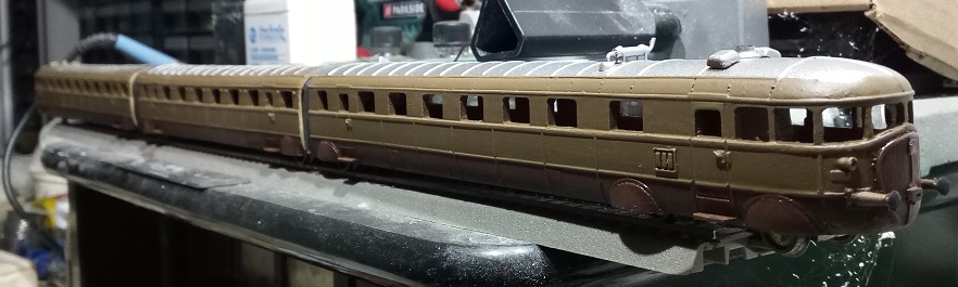

Ritorno ad esporre i vari step di costruzione relativi al modello ATR 100 versione castano-isabella dopo la prima trasformazione, con l’eliminazione della cucina e l’istituzione di nuovi posti a sedere. Dalle immagini si può capire come ho dovuto affrontare l’aggiornamento della carrozza 1, che nel modello precedente era stata conformata alla numero 3 dopo la seconda trasformazione, e di cui avevo anticipato alcune fasi in alcuni fotogrammi precedenti. Il modello della carrozza 1 definitivo è già stato riprodotto con un nuovo stampo, dove sono stati aggiornati i respingenti che, secondo la versione prescelta, devono avere la base di attacco alla carrozzeria tramite delle piastre flangiate rettangolari, oltre alla modifica di alcuni finestrini, la cui sequenza sulle fiancate non corrisponde esattamente alla carrozza 3, come nel Trebello già realizzato. Insomma si notano i particolari differenti riportati sulla nuova carrozza 1. Ma la carrozza 3, oggetto dell'intervento dio aggiornamento, che proviene direttamente dallo stampo del Trebello, ha proprio bisogno dell’aggiornamento dei respingenti, per renderli uguali a quelli della carrozza 1 già stampata. Ebbene, in sequenza si vedono i passaggi della nuova realizzazione con l’aiuto di stucco a riempimento dei fori dei precedenti respingenti e l’aggiunta di un segmento di plastica da 0,50 mm di spessore e della grandezza uguale a quella della carrozza 1. Dopo aver fatto ciò ho proceduto a forare con punta da 0,5 mm in corrispondenza dei bulloni delle flange oltre a praticare il foro del respingente vero e proprio con punta da 2,00 mm per ospitare lo stelo del respingente. Da premettere che i respingenti piccoli di questa versione derivano direttamente dal kit della ALn 556 FIAT della famosa ditta KEYSER, di cui avevo preventivamente ottenuto delle copie, come mia abitudine.
ATR 100 101+2.jpg [ 213.6 KiB | Osservato 8103 volte ]
ATR 100 101+3.jpg [ 204.99 KiB | Osservato 8103 volte ]
ATR 100 101+4.jpg [ 194.18 KiB | Osservato 8103 volte ]
ATR 100 101+5.jpg [ 199.74 KiB | Osservato 8103 volte ]
Commento file: Si notano le differenze di stampo della nuova carrozza 1.
ATR 100 101+6.jpg [ 232.13 KiB | Osservato 8103 volte ]
ATR 100 101+7.jpg [ 216.46 KiB | Osservato 8103 volte ]
